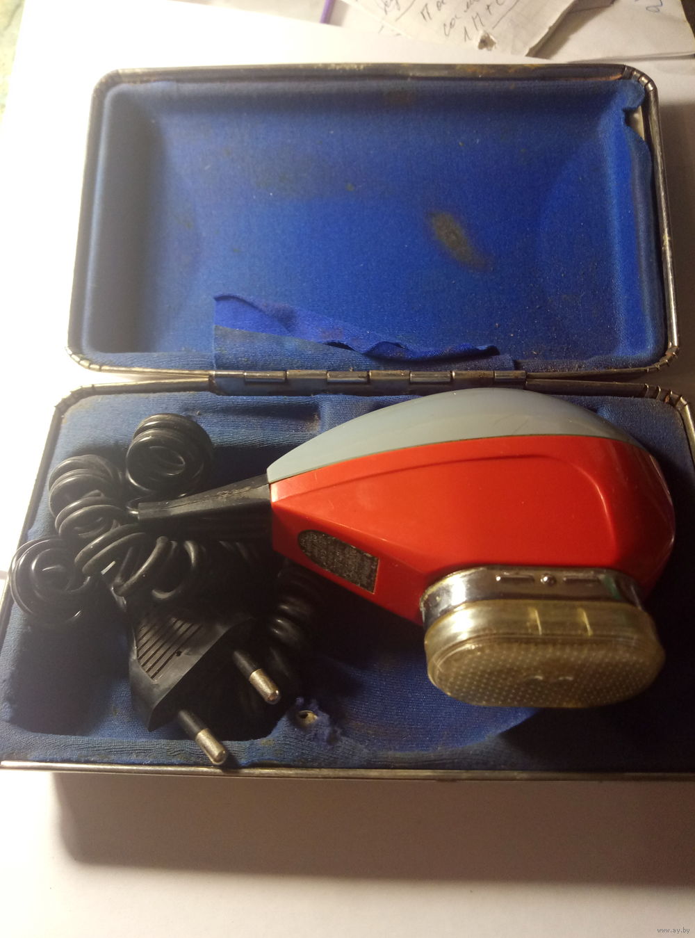

ZAN57 3 539 Опубликовано 27 марта, 2019 (изменено) Думаю тут ошибка. Скорее всего у тебя за переключение 110/220 отвечает не конденсатор, что не понятно, а переключатель lkz К2Н2 в виде S2. По сути L1 L2 это 2 катушки возбуждения элдв. Если все витки, как сейчас на схеме и показано, то это на 220, если переключить на полкатушки, к торчащим на схеме Г- образным крючкам, то напряжение 110 подастся на полкатушки при том же токе. А конденсатор просто как гаситель искр и помех. Так что длинные выводы c L1 & L2 и надо напрямую припаять к контактам выключателя S1. Напрямую к щеткам нельзя, тк скорее всего рабочее напряжение элдв всего вольт 50-60, и элдв работает только на противовозбуждении дросселей и катушек возбуждения. Сгорит. Кроме того, Изменено 27 марта, 2019 пользователем ZAN57 Поделиться сообщением Ссылка на сообщение Поделиться на другие сайты
газель2005 2 730 Опубликовано 27 марта, 2019 ZAN57, Ну немного не та схема.У меня включателя нету совсем.Да и как понял достаточно ударить потроха розетки.Кстати бритва харьков 6м есть с простой розеткой,а есть с переключателем тока.Кроме розетки вроде бы не чем не отличается. Поделиться сообщением Ссылка на сообщение Поделиться на другие сайты
газель2005 2 730 Опубликовано 27 марта, 2019 Поделиться сообщением Ссылка на сообщение Поделиться на другие сайты
