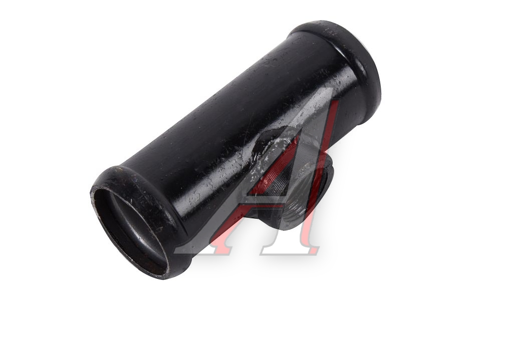

rool 782 Опубликовано 26 мая, 2018 Решил в верхний патрубок радиатора врезать тройник.И врезать в него датчик.Порыскал по магазинам, и узнал, что самый холодный датчик –это 87-82.О чем я выше писал. А для чего мне нужен был более холодный….Дело в том, что температура ниже термостата уже отличается на несколько градусов вниз,то такой вариант был самое то.А еще и гайку надо поискать для датчика. Что бы приварить к тройнику,.Который я хочу сделать из трубы.Ширина патрубка внутри - 38 мм.Ну,вот нет такого диаметра трубы. Не стандарт. Обычно же 42 мм. Или меньше. Надо к токарю валить.Короче, нашел в огороде трубу, замерил штангеном -42 мм. Вот же писатель, я тереть устал. Так вот такие тройники подаются в газовских магазах. И трубы бывают и на 40, как прокатчик с трубного завода говорю. Наш патрубок на этот размер заходит запросто, хоть хомут не ставь. А по термоудару - помпочка конечно хорошо, но высадит она тебе аккум как нибудь. Лучше сделать принудиловку и не глушить после пробега минуты три, или дать жиже место для разгона, а это вывод возле 4го горшка. или строить колено от термостата. Всё вместе работает совсем грамотно. Поделиться сообщением Ссылка на сообщение Поделиться на другие сайты
Remalk 2 Опубликовано 16 июня, 2018 Вот же писатель, я тереть устал. Так вот такие тройники подаются в газовских магазах. И трубы бывают и на 40, как прокатчик с трубного завода говорю. Наш патрубок на этот размер заходит запросто, хоть хомут не ставь. А по термоудару - помпочка конечно хорошо, но высадит она тебе аккум как нибудь. Лучше сделать принудиловку и не глушить после пробега минуты три, или дать жиже место для разгона, а это вывод возле 4го горшка. или строить колено от термостата. Всё вместе работает совсем грамотно.))) Читатель!Оказывается в Газовских магазинах можно было поискать..) а чуваку походу скучно было ,решил взять и сам сделать..Так вот нет тройников в магазинах. А насчет трубы 40 ки, то тут ,конечно может и искал плохо, не спорю. Поделиться сообщением Ссылка на сообщение Поделиться на другие сайты
rool 782 Опубликовано 16 июня, 2018 (изменено) Remalk, Изменено 16 июня, 2018 пользователем rool Поделиться сообщением Ссылка на сообщение Поделиться на другие сайты
Remalk 2 Опубликовано 16 июня, 2018 Ага.Я вот на картинках только и видел этот тройник.В наших магазинах его нет.А заказывать,нафиг. Я давно уже сам изготовил. Ладно.Дело прошлое.Наблюдения показали,что помпа молотит максимум полминуты после остановки двигателя.Через минуту -опять молотит.И так раза три. Посадит она АКБ? Конечно посадит,если датчик крякнет. Что бы не было нагрузки на датчик,задействовал два реле,одно нормально замкнутое,другое обычное.Пока все норм.Remalk, Ты книги писать не пробовал) Да пишу,пишу)) Вломы только 1 Поделиться сообщением Ссылка на сообщение Поделиться на другие сайты
