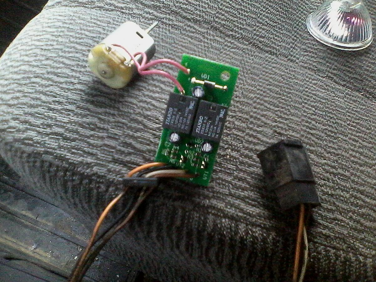

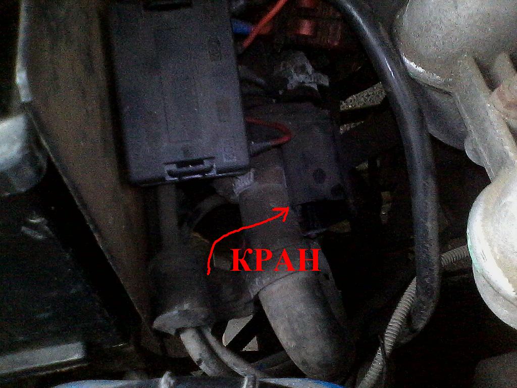

mill 127 Опубликовано 14 октября, 2012 Внесу свои пять копеек в талмуд устройства Газелек! Залез сегодня в машину посмотреть печку! В Москве последняя неделя когда ночью будет выше нуля! Пока хочу починить все на воде и потом залить хороший Антифриз По совету форумчан влез под торпеду к печке!Выяснилось что все патрубки напрямую приходят в печь и кранов никаких не наблюдается! Оказалось кран под капотом! (а я раньше по незнанию думал что это поверкностный термодатчик) Машина специализированная - много чего там не как у людей! Так что не удивляюсь! Воспользовался советом форумчанина - открутил один cаморез второй не откручивался - оторвал крышку - вытащил моточик - вытащил плату - следов тосола не обнаружил!Моторчик как в детской китайской игрушке - отрезал от платы сунул и запитал напрямую от акб - нифига не может провернуть хотя сам исправен - в свободном состоянии нормально крутится! Назанчения платы я не понял - как она угол поворота определяет хрен поймешь - никаких датчиков холла и энкодеров не обнаружил! Может кто опишет принцип работы!Попробую завтра тонкой отверткой провернуть заслонку! Хотя уже первое слабенькое тепло по печкам пошло - и в машине уже комфортно! Посоветуйте вращать надо почасовой стрелке чтоб открыть? А конструктору этой системы пожелаю в заднице иметь такой кран и возиться сним каждый раз по нужде! Поделиться сообщением Ссылка на сообщение Поделиться на другие сайты

Crady 8 651 Опубликовано 15 октября, 2012 Назанчения платы я не понял - как она угол поворота определяет хрен поймешь - никаких датчиков холла и энкодеров не обнаружил! Может кто опишет принцип работы!всё очень просто.при достижении моторчиком упора,растёт напряжение и ток,вот и выключает эта плата питание,типа как защита срабатывает.если кран,точней там сектор зубчатый и шестерёнка,заклинило,схема воспринимает это как окончание цикла работы.вот и всё. Поделиться сообщением Ссылка на сообщение Поделиться на другие сайты

Spas750 327 Опубликовано 15 октября, 2012 Назанчения платы я не понял - как она угол поворота определяет хрен поймешь - никаких датчиков холла и энкодеров не обнаружил! Может кто опишет принцип работы!А конструктору этой системы пожелаю в заднице иметь такой кран и возиться сним каждый раз по нужде!Кран работает в двух положениях, откр.-закр., а тепло регулирует заслонка в печке.А кран надо начинать разбирать со стороны заслонки, моторчикам почти не когда не чего не бывает, а вот на секторе иногда зубья коробит. Поделиться сообщением Ссылка на сообщение Поделиться на другие сайты
mill 127 Опубликовано 15 октября, 2012 Разбирать со стороны мотора означает оставить сиситему герметичной и попробовать ее вручную провернуть - что мня более чем устроит - этот кран надо 2а раза в год поворачивать всего то!А кто скажет как выглядит эта заслонка? Диск с эксцентричной дыркой? Или круговой сектор?Я когда буду его вращать - упрусь кудато? Поделиться сообщением Ссылка на сообщение Поделиться на другие сайты

Crady 8 651 Опубликовано 15 октября, 2012 програмная шестерня типавот по ней она и думаетне.по возрастанию напряжения на моторчике. А кто скажет как выглядит эта заслонка? Диск с эксцентричной дыркой? Или круговой сектор?Я когда буду его вращать - упрусь кудато?зубатый сектор с резиновой пробкой.примерно градусов 90 он.да и не пробка там,а скорей диск перекрывающий,вставляется свободно в сектор.упрёшся...в ограничение ,дойдёт до упора и встанет.усилия там не нужны,как перестал пальцами вращаться,всё.финиш. Поделиться сообщением Ссылка на сообщение Поделиться на другие сайты

mill 127 Опубликовано 15 октября, 2012 Починил печкуРассказываю всем!Хоть у меня и была узка отвертка - она не подошла!Надо разобрать мотор и извлечь якорь он вместе с валом и штатным шлицем на валу!Затем вставил якорь в заслонку - пальцами не удалось прокрутить!Пришлось схватить клещами и сдернуть заслонку!Направление вращения из закрытого к открытому положению если смотреть на заднюю часть там где крышка - по часовой стрелке!Я несколко раз перепроверил это отвинтив хомуты задней печки и заасунув в бутылку!И еще из секретов - надооткрутить краник - и стравить воздух в магистрали!После того как удалось сорвать заслонку с места - она стала легко и пальцами крутиться!Даже наверно можно сейчас собрать снова мотор и припаять к плате и вставить в штатное место!Думаю надо ли? Может проще оставить якорь в качестве отвертки на будущее?Есть ещевопрос! Щас хочу проверить не течет ли где система и промыть контур дистилировкой!И залить на зиму хороший тосол!Где находиться сливная пробка? И куда безвредно сливать для природы эту дрянь? Поделиться сообщением Ссылка на сообщение Поделиться на другие сайты
