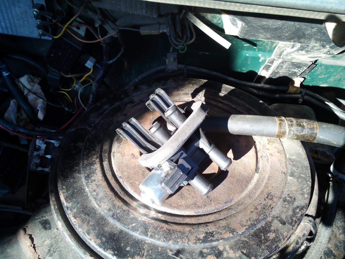

Валерий(69) 1 511 Опубликовано 4 октября, 2014 Решил поставить себе электрокран отопителя иномарочный. Без подачи напряжения открыт, при подачи 12в закрыт и перепускает в обратку. диаметр патрубков 16". Поделиться сообщением Ссылка на сообщение Поделиться на другие сайты
alexey-71 38 Опубликовано 11 октября, 2014 (изменено) а я вот его хочу вообще выбросить, вернее уже в процессе, куплен обычный кран. буду рукой открывать-закрывать, не всегда и не очень удобно конечно, зато сухо в кабине на полу и отсутствие антифризной вони(тек постоянно). вот только вопрос что с разъемом проводов от эллектро крана делать? просто разъединить и кран в помойку? или там както хитро через него чтото завязано? работать остальное все будет??? а то есть сомнения некоторые. Изменено 11 октября, 2014 пользователем alexey-71 Поделиться сообщением Ссылка на сообщение Поделиться на другие сайты
вилли 1 063 Опубликовано 11 октября, 2014 а я вот его хочу вообще выбросить, вернее уже в процессе, куплен обычный кран. буду рукой открывать-закрывать, не всегда и не очень удобно конечно, зато сухо в кабине на полу и отсутствие антифризной вони(тек постоянно). вот только вопрос что с разъемом проводов от эллектро крана делать? просто разъединить и кран в помойку? или там както хитро через него чтото завязано? работать остальное все будет??? а то есть сомнения некоторые.У меня когда он коротнул и задымился,так я его просто отключил и дальще работал Поделиться сообщением Ссылка на сообщение Поделиться на другие сайты
alexey-71 38 Опубликовано 11 октября, 2014 я его просто отключил и дальще работалчот я весь запутался. а насос продолжал работать?читал в другой теме вроди как для работы насоса нужно чтоб переключалка крана стояла на красном, и вентилятор вкл был, иначе никак. по эллектрике кто силен? к кому приставать? :) Поделиться сообщением Ссылка на сообщение Поделиться на другие сайты
БРОДЯГА74 6 064 Опубликовано 11 октября, 2014 а я вот его хочу вообще выбросить, вернее уже в процессе, куплен обычный кран. буду рукой открывать-закрывать, не всегда и не очень удобно конечно, зато сухо в кабине на полу и отсутствие антифризной вони(тек постоянно). вот только вопрос что с разъемом проводов от эллектро крана делать? просто разъединить и кран в помойку? или там както хитро через него чтото завязано? работать остальное все будет??? а то есть сомнения некоторые.Ничего там не завязано, откинь разьём и пускай болтается...Кран выкинул на третий год, вообще ничего нет..прямой шланг. Поделиться сообщением Ссылка на сообщение Поделиться на другие сайты

игнат 1 303 Опубликовано 11 октября, 2014 а я вот его хочу вообще выбросить, вернее уже в процессе, куплен обычный кран. буду рукой открывать-закрывать, не всегда и не очень удобно конечно, зато сухо в кабине на полу и отсутствие антифризной вони(тек постоянно). вот только вопрос что с разъемом проводов от эллектро крана делать? просто разъединить и кран в помойку? или там както хитро через него чтото завязано? работать остальное все будет??? а то есть сомнения некоторые.согласен ,что электрокран отопителя очень проблемный, но каждый раз прыгать под капот тоже не вариант.(пример: сейчас,в эту осеннею погоду,еду по трассе,кран открыт самотёком на минимум,становится жарко в кабине,получается надо остановится,и залезть под капот,чтобы перекрыть,проехал час, свечерело-холодать начало,опять под капот,прошёл ещё сотку опять под капот(нагрелось). не очень удачный вариант (так думаю).посмотрел кран от "Кайрона" саг-йонг, похож,хочу попробовать . отпишусь(покупка на разборке). 2 Поделиться сообщением Ссылка на сообщение Поделиться на другие сайты
ivan4310 255 Опубликовано 11 октября, 2014 согласен ,что электрокран отопителя очень проблемный, но каждый раз прыгать под капот тоже не вариант.(пример: сейчас,в эту осеннею погоду,еду по трассе,кран открыт самотёком на минимум,становится жарко в кабине,получается надо остановится,и залезть под капот,чтобы перекрыть,проехал час, свечерело-холодать начало,опять под капот,прошёл ещё сотку опять под капот(нагрелось). не очень удачный вариант (так думаю).посмотрел кран от "Кайрона" саг-йонг, похож,хочу попробовать . отпишусь(покупка на разборке).Нужно понимать что конкретно сам кран при условии нормально работающей заслонки "холод-тепло",вообще не выполняет никакой функции регулировки температуры подаваемого воздуха из дефлекторов!!!Это основа основ которую нужно запомнить!Что бы вы понимали,у меня он отсутствует,то есть через печку постоянно циркулирует горячая ОЖ!Но это совершенно никаким образом не нагревает воздух из дефлекторов,так как заслонка "холод-тепло" у меня исправно работает,и при положении "холод" все что выходит из дефлекторов идет никак не задевая радиатор печки!Так что ставить механический кран или нет,решать вам,у меня нет НИКАКОГО больше года,и только положительные моменты (печка стала греть чуть лучше),а отрицательных нет!Я по началу боялся что летом будет жарко,но повторюсь,при исправной заслонке "холод-тепло",проходящий воздух с улицы никак не задевает радиатор печки,по этому нагреваться ему попросту не об чего. :) 1 Поделиться сообщением Ссылка на сообщение Поделиться на другие сайты
