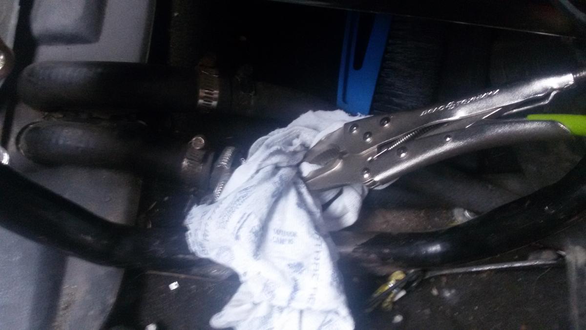

Лёха24 216 Опубликовано 4 июля, 2018 В место крана. Поделиться сообщением Ссылка на сообщение Поделиться на другие сайты
