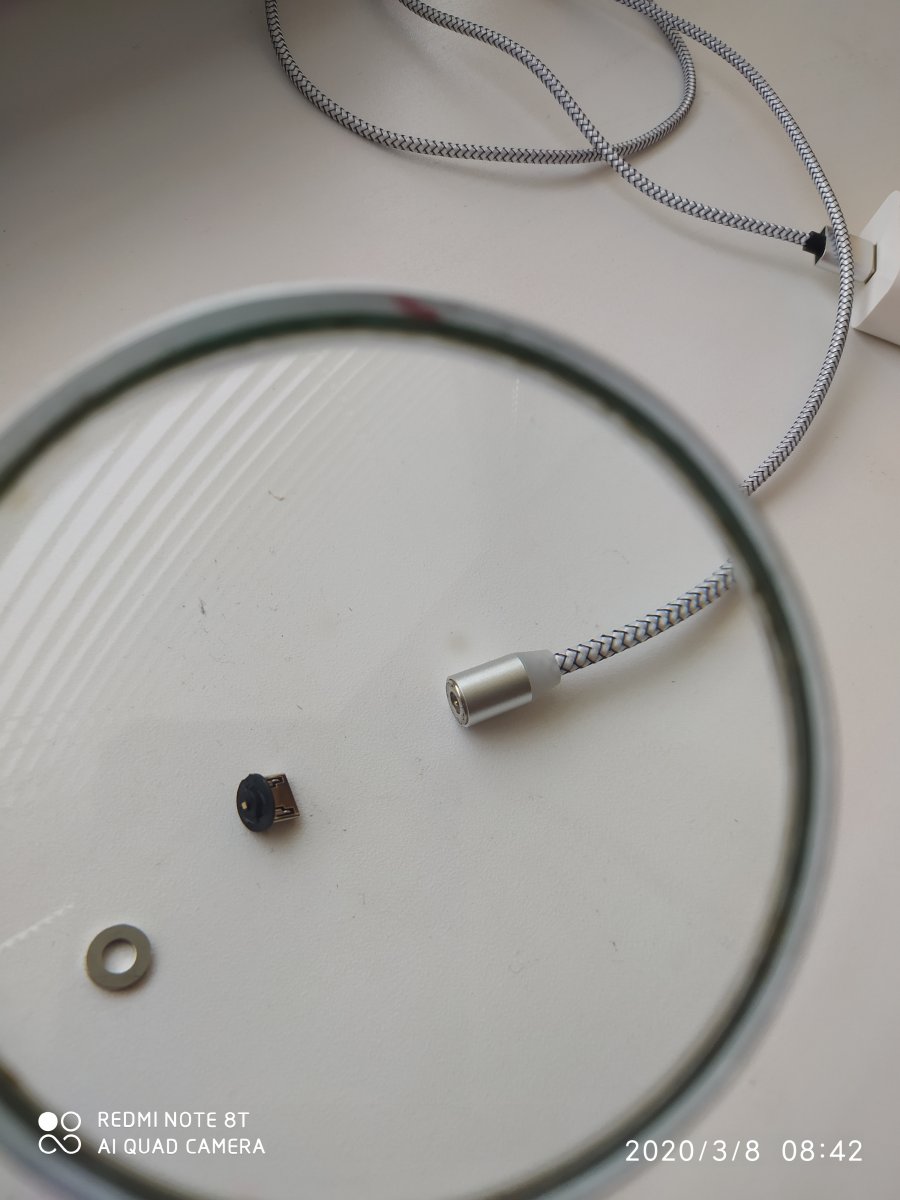

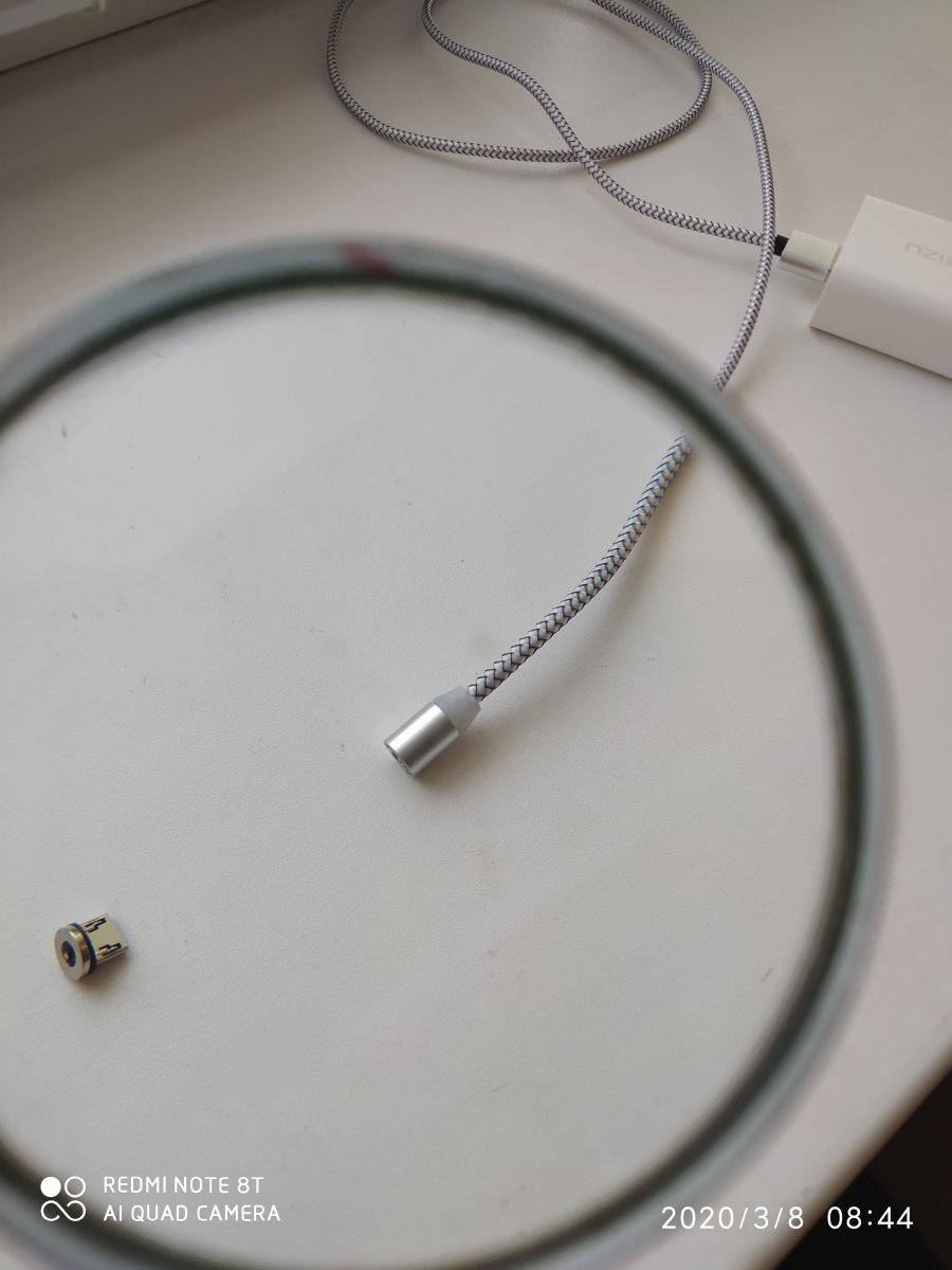

Alex030569
Это к слову о зарядниках.И мусор цепляют и ломаются.
Попробую конечно это кольцо на Космофен посадить,но там трудность-контактный проводок очень тонкий и мелкий.
Alex030569
Вот и другой магнитный зарядник сломался.При чем у этого лопнул сам магнит,который вставляется в разъем телефона.

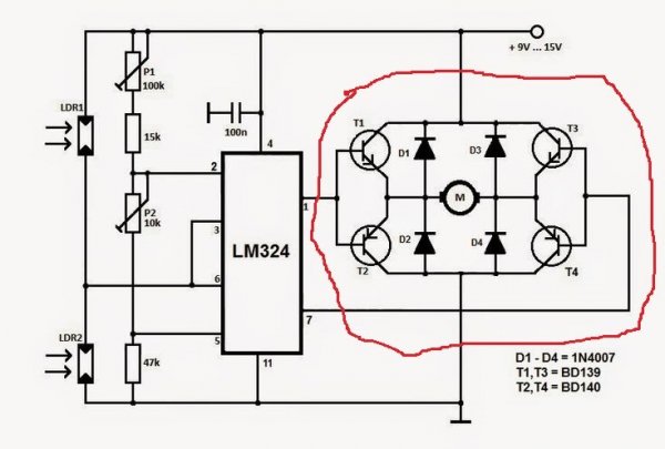

ZAN57
Про 5в понятно- во первых придется делить из 12вольт, во вторых ставить на клееммы мотора 5в целую развязку диодно- релюшную, с 2мя реле на 12в. Сделаю, не беда. Есть конечно двухосевые солнечные трекеры, сразу с 4мя фотодатчиками и 2мя выходами на моторы, и питание/выходы 12-14В, но они стоят 4-6труб. Сдохнет- сразу всё накрылось. А раздельные платы и дешевые лучше- куплю 3 шт, на горизонт и азимут,  одну в резерв. Аналогично нашел мотор- редукторы на 12в за 158р, на выходе 14 об/мин, момент 2кг*см, что надо.
11 часов назад, rusgg сказал:
Напрямую мотором управляет,током до 1.5 ампер.
Да и напряжённие 5 вольт.
Но там скорость вращения всего четверть оборота за сутки.
Интересно как он с утра ищет солнце.
Напрямую не получится, тк мотора на 5в приличной мощности не найдешь, да и делитель или КРЕН тогда мощнее придется ставить для получения 5,5в из 12-14. Проще реле 4-6в найти и 2шт вкорячить чз диоды встречно, через контакты пропустить 12в, либо дополнить схему оконцовкой выхода на мотор, на 4 транзисторах с прямой и обратной - BD139 & BD140 на 12в- как на схеме обвел красным, но в этом случае придется мост ставить перед этой схемой, чтобы назад разделить выходы + и -. Либо влезть в их монтаж, и посмотреть , можно ли на выходе добавить до 12в, или взять входы  на их оконечник, где + и - еще разделены, и навесить этот выход на такой оконечник 12в.  Я не знаю, почему эта плата на 5-5,5в, наверное логика на 5в используется. Нашел десятки схем солнечных трекеров, типа как эта схема, и везде 12в. LM324 - операционный усилитель, ноги 1 и 7 как раз и есть его выходы 1 и 2 он работает на напряжениях транзита от 2 до 30В... Зачем 5В? Это же наш 1401УД2... мы на нем помню колымили, цветомузыку на светодилодах АЛ собирали на продажу первым любителям сабов...Собрать самому в эти же 250р и вылезет, тк одни фотодатчики по 80-100р стоят.
 Я не знаю на чем собрана их плата 5-5,5в, на фото всё залито компаундом, но судя по габаритам платы и монтажа это не LM324, наверное на транзисторах, могли бы и 12в использовать.
Изменено пользователем ZAN57
rusgg
Реле долго не прослужит.
Если 5 вольт,значит 5 , возможно от 6 уже сгорит чип.
Lm 324 никакой логики,моторы быстро крякнут.
А на Счёт мощности мотора,с какими оборотами хочешь крутить батарею?
ZAN57
А где ты скорость вращения четверть оборота/сутки обнаружил? Это же задача мотора, эта схема подаёт прямую или обратную полярность на мотор, когда есть разница освещенности на фотодатчиках, и только то. И солнечная панель начинает поворачиваться в сторону более освещенного датчика. А датчики ставятся влево и вправо, с небольшим углом разноса, градусов 10-15. Когда рама СП поворачивается в сторону солнца, например вправо, освещенность на фотодатчиках уравнивается, питание на мотор пропадает, рама останавливается. Если по инерции переехала лишнего, освещенность слева становится больше, питание подается обратной полярности, рама возвращается. Про утро я думал, тк вечером СП повернуты до упора на запад. Когда ночь- освещенность на обоих ФД одинаковая, схема просто молчит, на М ничего не постпает. Утром, когда порог нулевой  освещенности любого из датчиков превышен, схема стартует. И понятно что должна ехать туда, где освещенность выше. По идее освещенность будет выше у восточного датчика, тк он смотрит в небо и немного повернут на восток, а западный вообще в пол смотрит. Чтобы усилить эффект, ставят шоры- экранчики затеняющие каждый датчик с не рабочей стороны- восточный с запада и наоброт. Я например придумал уже что сделаю- концевики по краям вращения рамы, отрубающие соответствующую полярность- повернулся до упора на запад- сможет начать движение только на восток. И "карманы" для датчиков, каждый для своего- повернулся на запад, последние мм датчик въехал за экранчик, освещенность на нем с утра никак не может быть больше восточного- солнце появится- тронется на восток... И наоборот...
меня больше не утро волнует, а пасмурность... особенно зимой. Ведь не будет явного преимущества освещенности.
