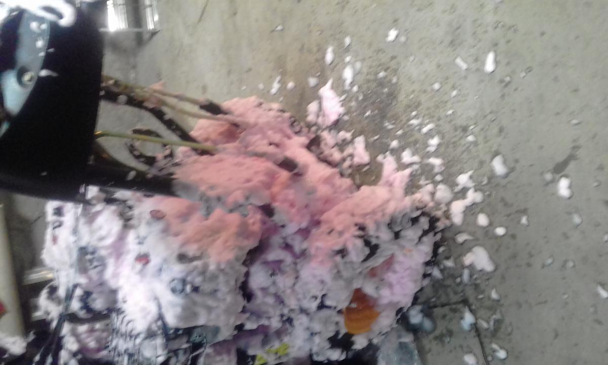

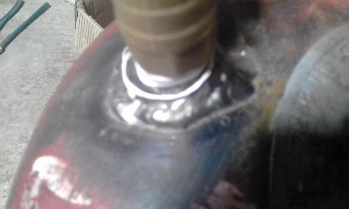

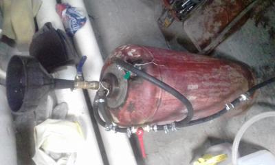

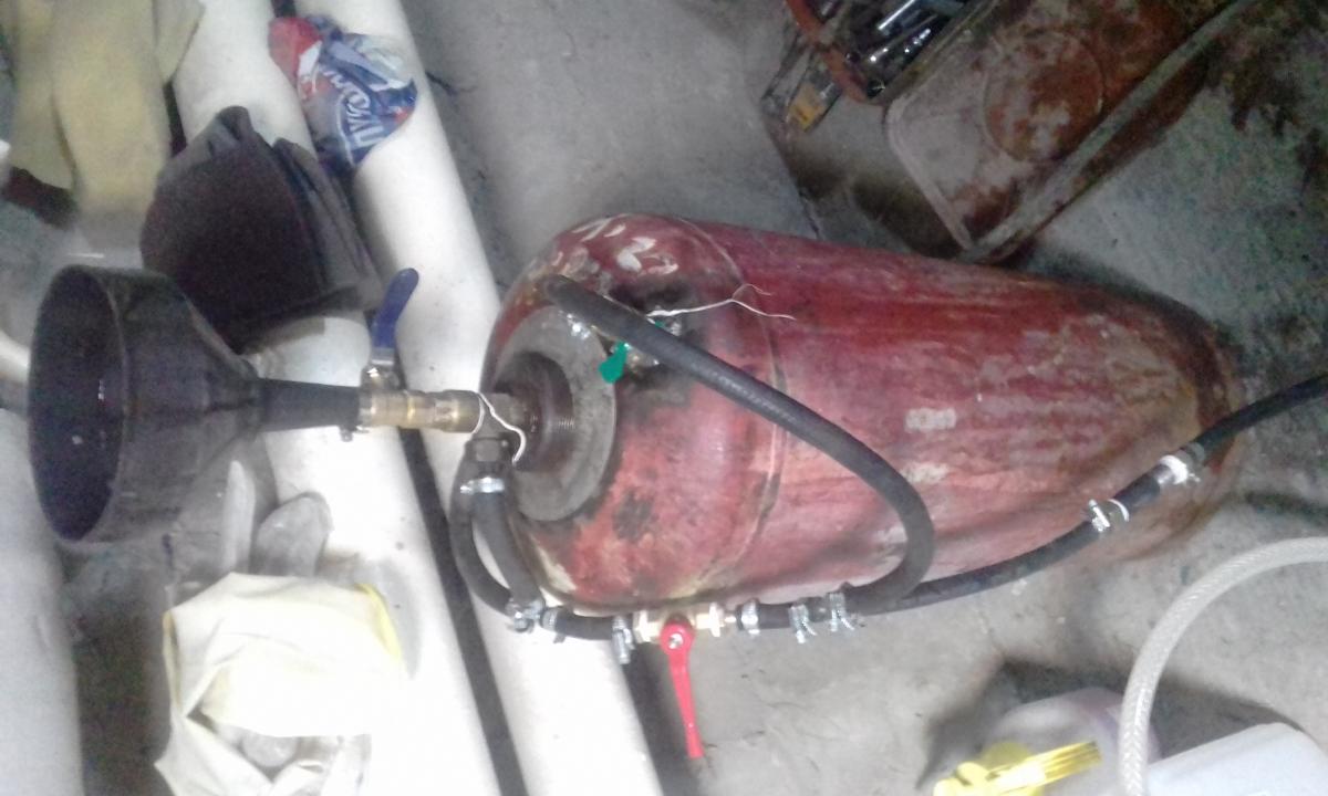

Симбир 917 Опубликовано 10 апреля, 2019 (изменено) Из старого газового баллона сделал пеногенератор...ну просто из спортивного интереса...работает очень хорошо,можно пену снежной шапкой,можно полужидкой эмульсией...как угодно,но компрессор нужен мощный.вварил штуцер с трубкой до дна,опрессовал,пенная таблетка из сгона с утрамбованной металлической мочалкойпобрызгал пинком грассовским Изменено 10 апреля, 2019 пользователем Симбир 1 Поделиться сообщением Ссылка на сообщение Поделиться на другие сайты

Симбир 917 Опубликовано 10 апреля, 2019 https://ru.aliexpress.com/item/Foam-Generator-for-Karcher-Pressure-Washers/32375122063.html вот то же самое даже и близко нет... Поделиться сообщением Ссылка на сообщение Поделиться на другие сайты

PanDiman 1 840 Опубликовано 10 апреля, 2019 даже и близко нет... Я видео специально сделаю, какая шапка стоит на машине. Понимаю, что с пеногенератором расход меньше и все такое, но все же, для того что бы помыть один раз в месяц машину, пеногенератор будет лишний. Короче молодец )) Поделиться сообщением Ссылка на сообщение Поделиться на другие сайты

Симбир 917 Опубликовано 11 апреля, 2019 PanDiman,я никому ничего не навязываю.делюсь а теме позитивным опытом.у меня 3пенника валяются...дешевый керхер,дорогой и такой китайский. Я ими не доволен. Поделиться сообщением Ссылка на сообщение Поделиться на другие сайты

Симбир 917 Опубликовано 21 апреля, 2019 в общем отрегулировал пеногенератор...опытным путем подобрал нужное давление,концентрацию состава,регулировки воздух\смесь...длина рукава и пистолет распыла...с десяток раз помыл машину. Реально удобно,пенокомплект -это просто максимальное удешевление и упрощение. Пеногенератор зарядил раз в месяц, стоит себе в уголке, только размотать шланг и открыть кран...пена качественная. Поделиться сообщением Ссылка на сообщение Поделиться на другие сайты
