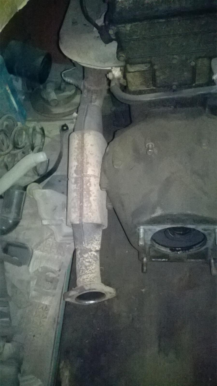

Полярник 0 Опубликовано 25 октября, 2015 Решил поставить двигатель с волги (то ли евро2, то ли евро3) у него в выпускном коллекторе катализатор - как встанет на газели, или можно поставить выпускной коллектор со старого двигателя (406 карбюратор)? Поделиться сообщением Ссылка на сообщение Поделиться на другие сайты
Crady 8 669 Опубликовано 25 октября, 2015 у него в выпускном коллекторе катализатор - как встанет на газели, или можно поставить выпускной коллектор со старого двигателя (406 карбюратор)?встанет и так и сяк.как тебе хочется ставь Поделиться сообщением Ссылка на сообщение Поделиться на другие сайты
