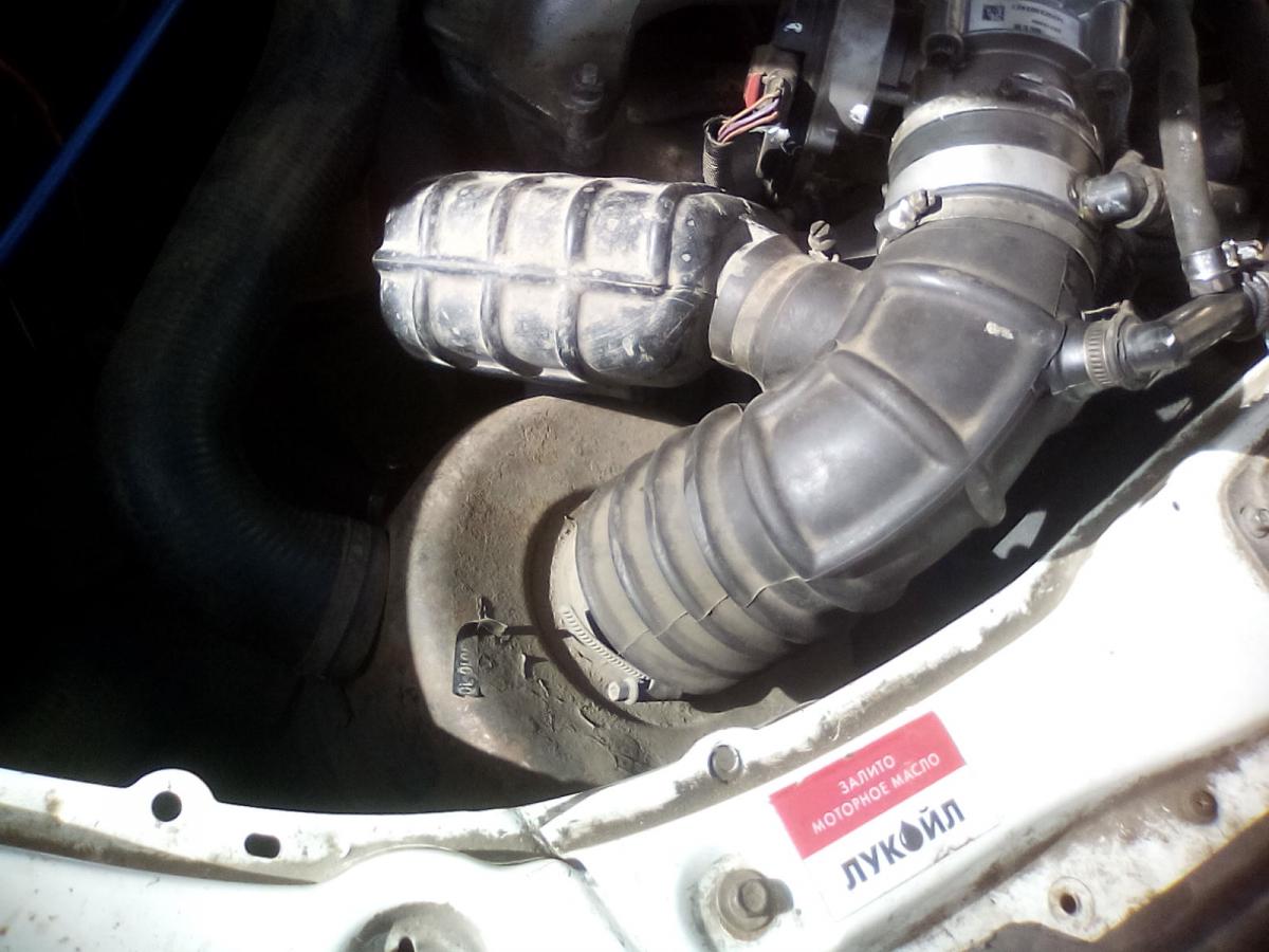

Алексей Ф., если не трудно, можно еще одно фото, вертикально сверху? Так что бы фильтр и окружение было хорошо видимо. По возможности со снятым патрубком как на втором фото.
Изменено пользователем Рамзес-13
Алексей Ф.
Машина в городе(( Там сверху ничего интересного не увидишь - тупо до низа фильтра приклеил утеплитель + прижало его шлангами печки к фильтру.

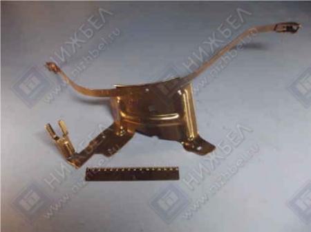

Вот в АСТА продают какие то кронштейны под фильтра.
http://www.astaworld.ru/?q=3302-1109136-10+%2C&order=price
Вот такой кронштейн надо - раза три я его варил и усиливал((
Есть какой то другой.
