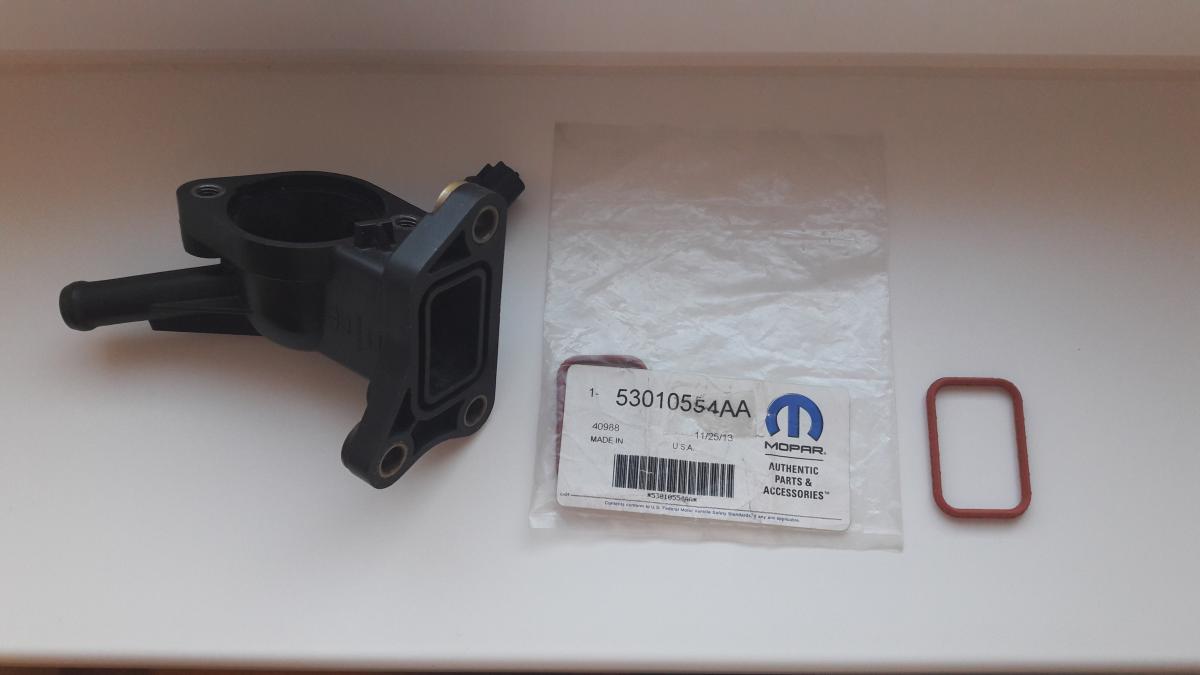

YaKuT-ST 132 Опубликовано 3 декабря, 2016 Привет всем. В последнее время начал чудить термостат. Родной кстати. В запасе лежали уже 3 термостат разных фирм.Слева направо: Мопар оригинал, Моторад, Стант. Обозначу как 1,2,3.Кипятил в кастрюле, замерял термопарой. Вода закипела, на мультиметре всего 92. Врет. Примем что кипела при 100, разница в 8 градусов.1. Начало открытия при 88, полное открытие при 100, полное закрытие при 85.2. Начало открытия 90, полное открытие при 100, полное закрытие 89-90.3. Начало открытия 90, полное открытие при 100, полное закрытие 89-90.Кипятил 2 раза, данные совпадают. При этом зазор между тарелкой и корпусом самый больший у моторада, затем идет мопар и стант, у мопара и станта зазоры почти одинаковые.Сегодня у нас метет, ставить буду завтра моторад. потом отпишусь что и как. Поделиться сообщением Ссылка на сообщение Поделиться на другие сайты
YaKuT-ST 132 Опубликовано 4 декабря, 2016 Поставил сегодня моторад, на улице -7.Пока прогревал машину после замены, температура прыгала от 82 до 76, пока выходил воздух, потом прогрел до 100, включился вентилятор, на 95 выключился, температура упала до 89 и начала опять повышаться. Грел почти 40 минут. :rolleyes:Завтра поеду на работу, посмотрю. Кольцо для термостата заказывал отдельно.Фото родного термоса 8 лет которомуКрасный цвет от антифриза Coolstream и грязи скорей всегоПозже буду его кипятить. О результатах отпишусь. Поделиться сообщением Ссылка на сообщение Поделиться на другие сайты

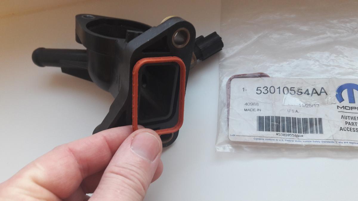

Моссберг 96 Опубликовано 9 января, 2017 (изменено) У нас последние 3-4 дня морозы ниже 20. Машина с 4 января стояла без движения. Вчера пошёл заводиться,а под машиной здоровенная лужа. Заглянул в расш.бачок - пусто. Стал искать,откуда льёт... Все патрубки сухие. Пришлось лечь и смотреть через окошки "пыльника". Но всё-равно обзор плохой.Видно только,что течёт по блоку,а вытекает где-то за генератором.Машина на стоянке,до ямы или сервиса в такой мороз затруднительно добраться.Хочется хотя бы понять возможный источник проблемы. Что там у нас может так сильно протекать,братцы?Там есть заглушки какие-нибудь? Помпа может так круто начать пропускать (хотя течь вроде бы выше помпы по уровню)? С корпусом термостата что-то может случиться (снизу)?Какие версии? Изменено 9 января, 2017 пользователем Моссберг Поделиться сообщением Ссылка на сообщение Поделиться на другие сайты
MAGNUS 1 139 Опубликовано 9 января, 2017 Там патрубок сантиметров 7. Диаметр 18 или 20. Поделиться сообщением Ссылка на сообщение Поделиться на другие сайты
Моссберг 96 Опубликовано 9 января, 2017 Это который соединяет выход из помпы (пластиковый носик) со стальной трубой,огибающей сзади блок?Не,это место мне видно - там сухо.Короче,наверное,придётся снимать гену. Тогда обзор сильно прибавится. Поделиться сообщением Ссылка на сообщение Поделиться на другие сайты
strattec 258 Опубликовано 9 января, 2017 Короче,наверное,придётся снимать гену. Тогда обзор сильно прибавится.придется, у тебя прокладка корпуса термостата потекла Поделиться сообщением Ссылка на сообщение Поделиться на другие сайты
