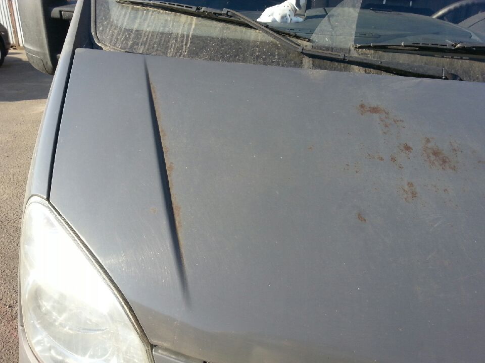

VorobyevDA 644 Опубликовано 28 июля, 2014 1.Нижегородская обл. 2.тсс нн 3,4в личку 5.Х96275270Е0767876 6.декабрь 2013 7.Сегодня 9 июня 2014 обратился в гарантийный центр в Москве 1-й Котляковский пер. д.14, тел.: (495) 787-00-68 по поводу свиста,скрипа в переднем колесе.Думал продшипник или крестовина поворотного кулака полетели на моем соболе 4*4, а до Н Новгорода еще далеко ехать..Оказалось дело в передних колодках.Педложили заменить за 1500 р .,я отказался да еще 500 р. взяли за осмотр.На мой вопрос почему не по гарантии,оветели что все расходники и работу оплачивает клиент.В сервисной книжке написано черным по белому на все машины газ гарантия на тормозные колодки 40.000 км или 12 месяцев.Моей машине полгода пробег 23000 км с копейками.Как быть?Результаты расследования показали, что по заключению СТО у вас был естественный износ передних колодок, которые вам предложили заменить. Гарантия на колодки 40 000 км - не от естественного износа, а от производственного брака, которого выявлено не было. Поделиться сообщением Ссылка на сообщение Поделиться на другие сайты
