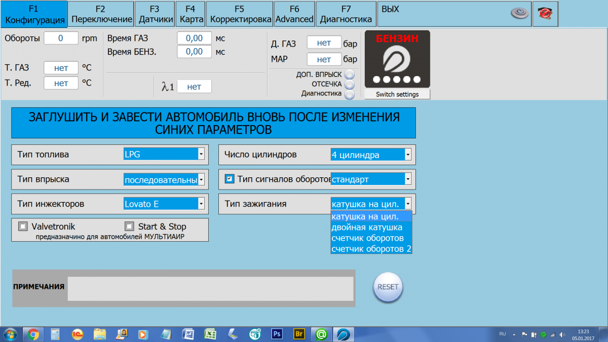

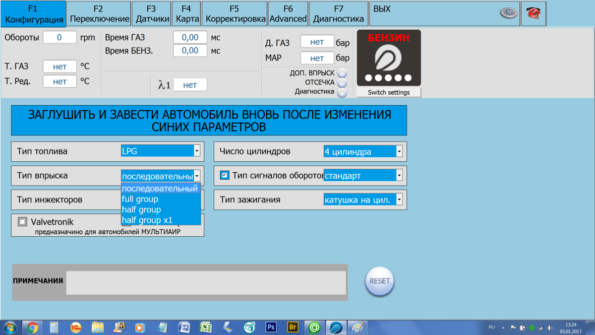

Лёха24 216 Опубликовано 5 января, 2017 (изменено) Удалось всё таки зайти в контроллер,но обороты ДВС считывает не верно.Подскажите с настройками.ТИП ВПРЫСКА и ТИП ЗАЖИГАНИЯ - какие значения поставить? Изменено 5 января, 2017 пользователем Лёха24 Поделиться сообщением Ссылка на сообщение Поделиться на другие сайты
Crady 8 673 Опубликовано 5 января, 2017 ТИП ВПРЫСКА и ТИП ЗАЖИГАНИЯ - какие значения поставить?стандарт и двойная катушка. 1 Поделиться сообщением Ссылка на сообщение Поделиться на другие сайты

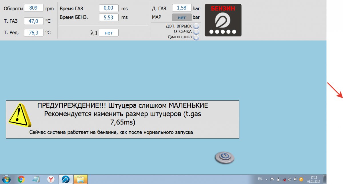

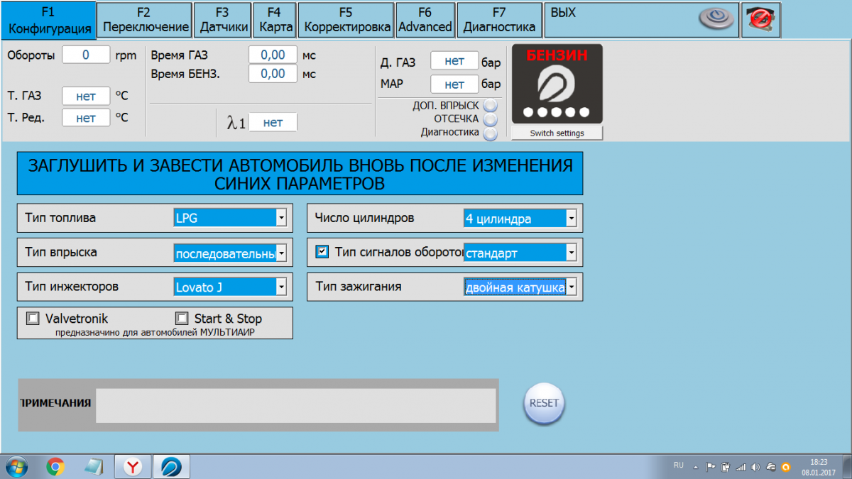

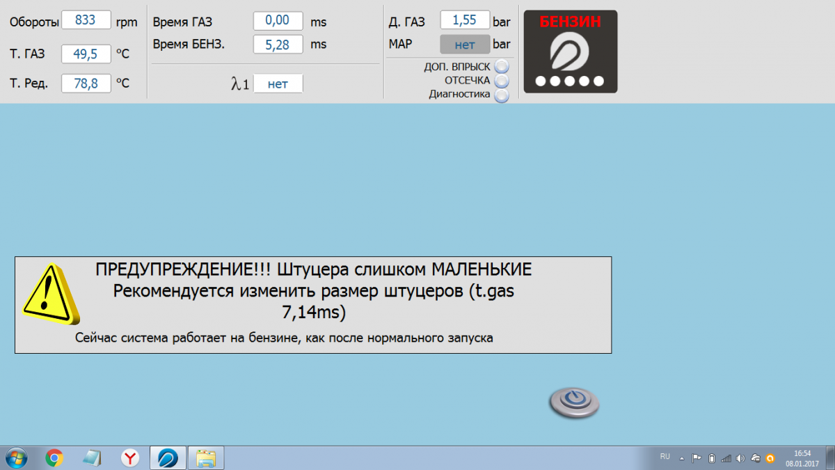

Лёха24 216 Опубликовано 8 января, 2017 (изменено) Сегодня сделал автонастройку пишет ,что сопла надо увеличить.А когда мне установщик делал автонастройку ,то прога писала автомобиль работает нормально.Какие то не те параметры введены наверно.Форсунки квадратные чёрные поставил в ТИП ЭНЖЕКТОРОВ "J" Изменено 8 января, 2017 пользователем Лёха24 Поделиться сообщением Ссылка на сообщение Поделиться на другие сайты
Crady 8 673 Опубликовано 8 января, 2017 Форсунки квадратные чёрные поставил в ТИП ЭНЖЕКТОРОВ "J"новые?так там скорей всего дюза 1.75 мм..маловато будет.а так посмотри какие у тебя стоят,и выбери их. 1 Поделиться сообщением Ссылка на сообщение Поделиться на другие сайты
Лёха24 216 Опубликовано 8 января, 2017 (изменено) новые?так там скорей всего дюза 1.75 мм..маловато будет.а так посмотри какие у тебя стоят,и выбери их.Форсунки старые ,те которые ставил установщик,но у него автонастройка нормально получилась , а у меня нет.А как узнать какой тип форсунок стоит J K или E? У меня чёрные квадратные, на них написано Lovato и всё. Изменено 8 января, 2017 пользователем Лёха24 Поделиться сообщением Ссылка на сообщение Поделиться на другие сайты
Crady 8 673 Опубликовано 8 января, 2017 Лёха24, да попробуй на всех отстроить.не угробишь. 1 Поделиться сообщением Ссылка на сообщение Поделиться на другие сайты
Лёха24 216 Опубликовано 8 января, 2017 да попробуй на всех отстроитьПробовал,тоже пишет надо увеличить сопла только значения другие Поделиться сообщением Ссылка на сообщение Поделиться на другие сайты
Crady 8 673 Опубликовано 8 января, 2017 смотри какие сопла стоят.если 1.75,то сверли,как вытянуть коррекций не буду говорить,я не газовщик. :D ну не надо это делать,если есть желание что бы мотор долго ходил. 1 Поделиться сообщением Ссылка на сообщение Поделиться на другие сайты
Лёха24 216 Опубликовано 8 января, 2017 (изменено) как вытянуть коррекций не буду говорить,я не газовщик.Думаешь он коррекцией вытягивал? Может я чего не так указал? Изменено 8 января, 2017 пользователем Лёха24 Поделиться сообщением Ссылка на сообщение Поделиться на другие сайты
Crady 8 673 Опубликовано 8 января, 2017 Думаешь он коррекцией вытягивал?посмотри сопла..сунь туда сверло на 2.2 мм,если не полезет... 1 Поделиться сообщением Ссылка на сообщение Поделиться на другие сайты
