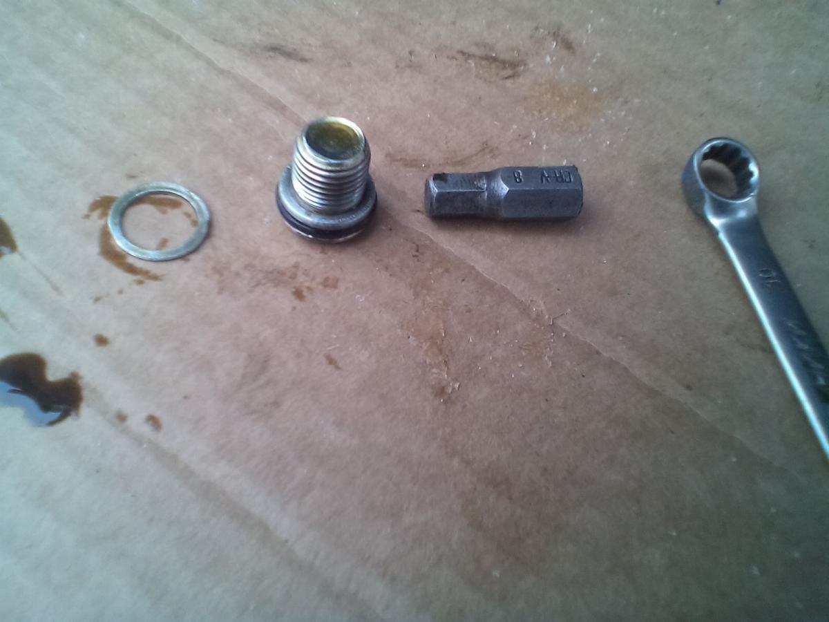

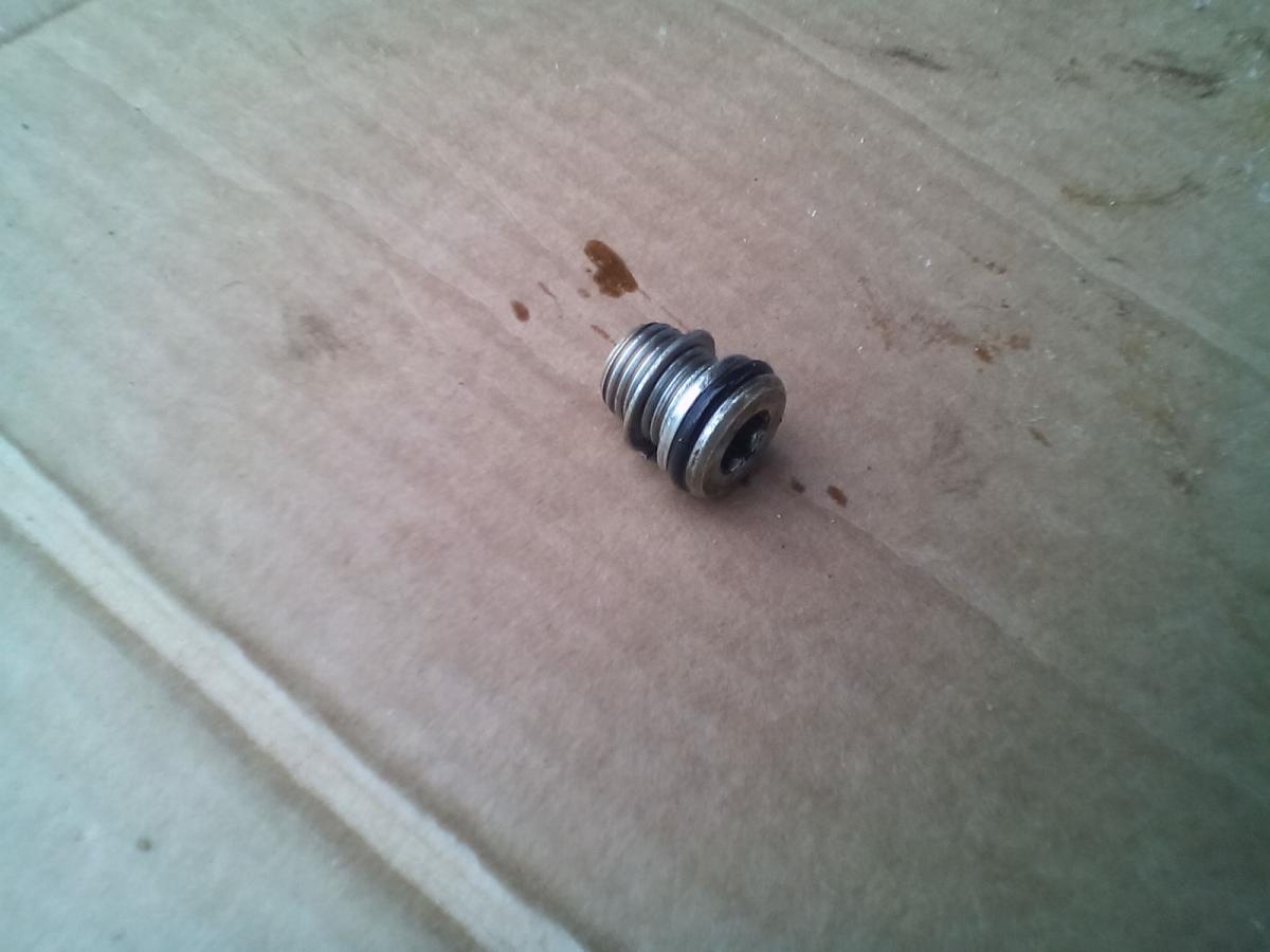

Некст 1971 225 Опубликовано 8 декабря, 2016 Ребят,может кому пригодиться.Небольшая рацуха по поводу сливной пробки поддона.Подложил под пробку аллюминиевую шайбу,затягивается мягко,отворачивается легко Поделиться сообщением Ссылка на сообщение Поделиться на другие сайты
Ivan Rogozin 412 Опубликовано 8 декабря, 2016 (изменено) Раньше в Газ Детали машин, специальные пустотелые надутые алюминиевые шайбы продавались для пробки поддона,вещь, сильно тянуть не нужно, так более менее легко затянул ,она сплющилась и все ,не сопливит.Сейчас куда то из продажи пропали. Я последний раз в Деталях две медные шайбы на две замены купил, про полые забыл спросить, хотя медных достаточно,мягкий металл. Изменено 8 декабря, 2016 пользователем Ivan Rogozin Поделиться сообщением Ссылка на сообщение Поделиться на другие сайты
Некст 1971 225 Опубликовано 8 декабря, 2016 Раньше в Газ Детали машин, специальные пустотелые надутые алюминиевые шайбы продавались для пробки поддона,вещь, сильно тянуть не нужно, так более менее легко затянул ,она сплющилась и все ,не сопливит.Сейчас куда то из продажи пропали. Я последний раз в Деталях две медные шайбы на две замены купил, про полые забыл спросить, хотя медных достаточно,мягкий металл.Так на Эвотече вообще шайбы нет с завода,пробка отворачивается с треском,и это после средней затяжки обычным ключом на10.Похоже на шайбе сэкономили Поделиться сообщением Ссылка на сообщение Поделиться на другие сайты
Ivan Rogozin 412 Опубликовано 8 декабря, 2016 (изменено) трудяга 37,в теме про шестерню умз 4216, человек с некстом отписался, что сам заменил при пробеге 150 000км Некст 1971,согласен должна быть из мягкого металла, алюминиевые видел в ларьках, в Педалях мне медную по пробке подобрали . Без них ни как Изменено 8 декабря, 2016 пользователем Ivan Rogozin Поделиться сообщением Ссылка на сообщение Поделиться на другие сайты
трудяга 37 38 Опубликовано 8 декабря, 2016 Некст 1971 на тридня тыопоздал с рацухой,в понедельник масло менял,но на следуещей замене так и сделаю,спасибо задельный совет,ато как сменамасла так головняк с пробкой откручу нет?Ivan Rogozin тебе тоже благодарен за хорошую новость,а то на стояке один дядя на умз кричит 80т.и менять надо. Поделиться сообщением Ссылка на сообщение Поделиться на другие сайты
