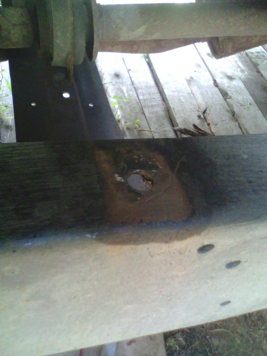

Кирилл 843 Опубликовано 11 августа, 2022 Потому что у рамы продольная жёсткость, а у кузова поперечная... вот и выламывает раму. Как минимум надо в закабинных стойках ослабить болты и из жёсткой резины шайбы положить. Поделиться сообщением Ссылка на сообщение Поделиться на другие сайты
Валерий(69) 1 509 Опубликовано 11 августа, 2022 6 часов назад, Алексей Ф. сказал: @Валерий(69) денег нет, так бы переделал уже стойки под швеллер. Знаю я все про эти стойки, это же не первый фермер у меня, были 2003 года и 2006 года такие же машины, брал новыми и продал с пробегом 300 и 475 тыс км соответственно. Рама живая была при продаже, а вот стойки не раз усиливали и варили. В твоём случае денег много не уйдет. Снять тент, борта и вчетвером снять платформу, перевернул как хочешь и срезай, вари... Швеллер или профилированную трубу по раме выложил и приварил поперечены, потом на платформу положил и приварил. 1 Поделиться сообщением Ссылка на сообщение Поделиться на другие сайты
Алексей Ф. 9 520 Опубликовано 11 августа, 2022 В первую очередь мне надо рессоры задние усилить, линолеум постелить на пол сзади, автономку прикрутить. Брат новую платформу ставил, так в шараге нанимал сварщика. Срезали стойки дебильные сзади, заварили трещины в раме от стоек и усилили проблемные места накладками Потом приварили распиленную квадратную трубу и через специально изготовленный по месту брусок притянули стремянками зад. За 4 года ничего не отвалилось. За работу вроде 20 тыс руб отдал в 18 году и сам два дня помогал ещё. Ну и материалы, бруски, железо, стремянки, круг на болгарку итд. Поделиться сообщением Ссылка на сообщение Поделиться на другие сайты
Олег Ф. 1 633 Опубликовано 11 августа, 2022 Нет, за работу вроде 12, а может и вместе с железом, точно не помню, помню что 2 бруска в размер в 2 тыщи обошлись, зато сделано всё надёжно, на века, 4 года прошло, ничего не лопнуло и не шевельнулось. Поделиться сообщением Ссылка на сообщение Поделиться на другие сайты
Олег Ф. 1 633 Опубликовано 11 августа, 2022 Вспомнил, вроде 18 тысяч потратил на всю переделку, и платформа новая в сборе с каркасом и тентом обошлась с доставкой в 20 тысяч. Поделиться сообщением Ссылка на сообщение Поделиться на другие сайты
Женя 575 25 Опубликовано 12 августа, 2022 20 часов назад, Allegator сказал: Машина 2000-го гв. Было заводское крепление платформы на 4 кусках швеллера. Платформа сгнила и решил её поменять. Поставил платформу с ушами. И кто бы мог подумать, появились трещины в верхней полке очень быстро. Машина ездила в основном по асфальту и больше 700 кг видела очень редко. Так что дело не в дороге и не в весе, а в идиотском и антинародном креплении платформы. И ведь до сих пор ставят... Хотя и есть заводской вариант на швеллерах Спецом небось эти стойки ставят, чтоб народ по 3т не возил на газелях. Вроде на старых газелях рама толще была. Были три штуки 95, 00 и 01года рама толстенная. Ничего не рвало и не лопалось, правда все коротыши были. 08 год тоньше, даже заметно на глаз. И кузовщина у 08 года сгнила моментально, металл попался мне хуже чем на уазах и 41 москвичах. Поделиться сообщением Ссылка на сообщение Поделиться на другие сайты
