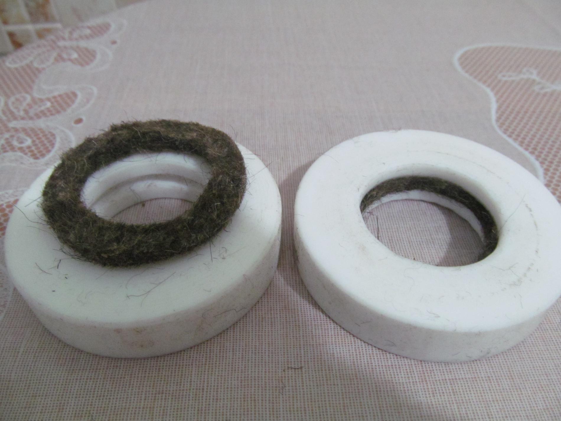

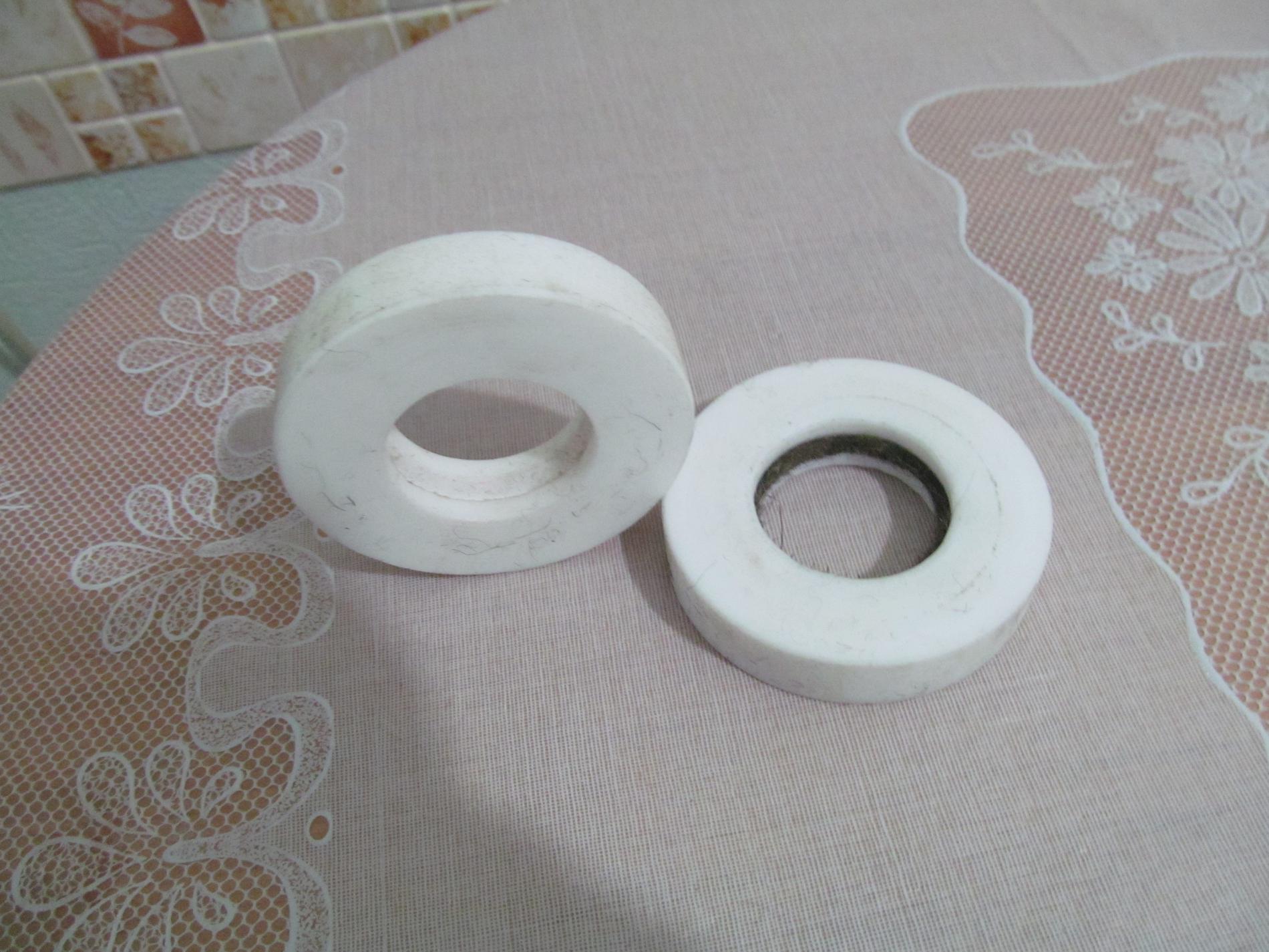

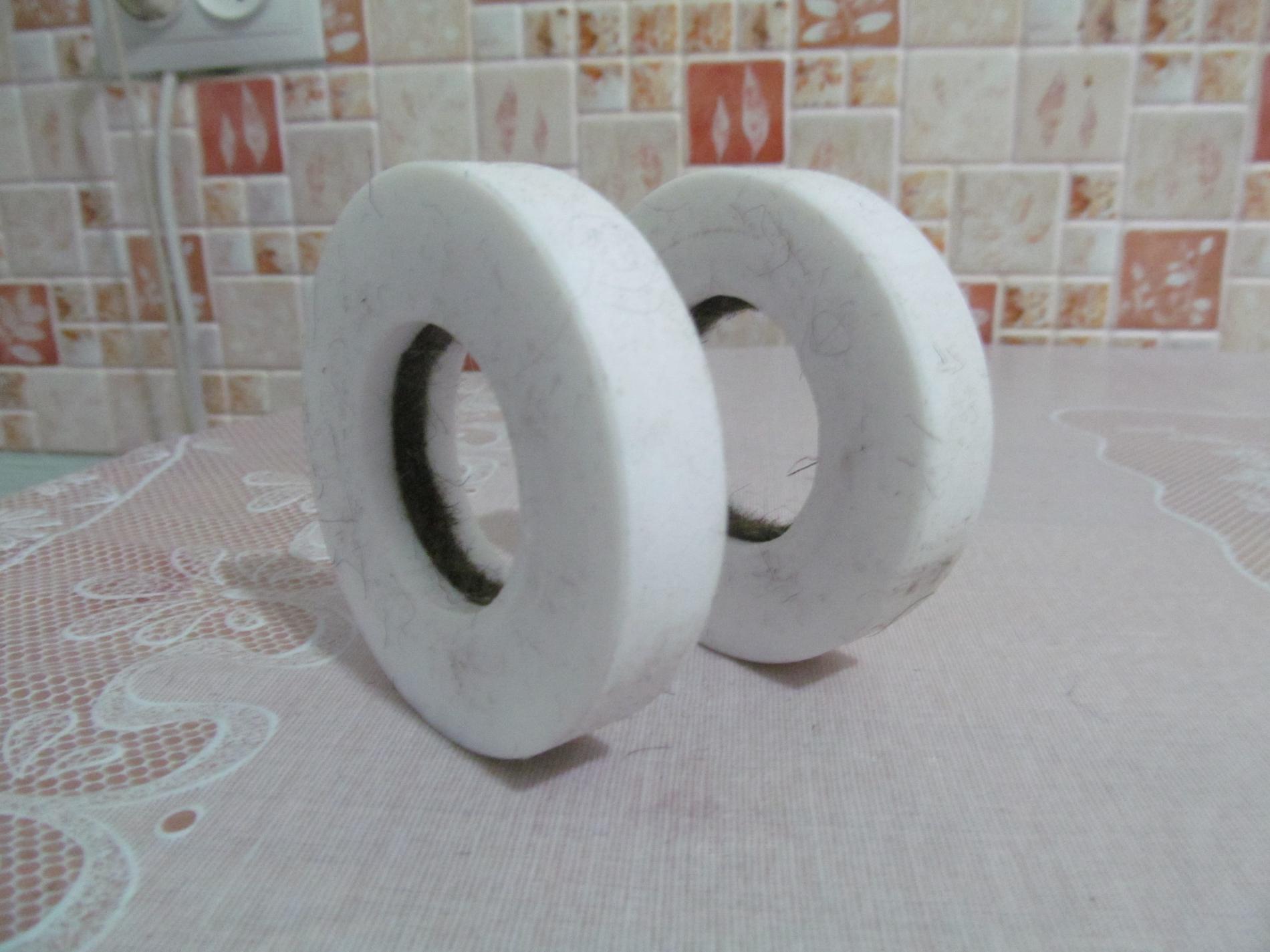

Вован510 10 Опубликовано 6 мая, 2016 После очередной замены левой крестовины(1ая-10 000км.,2ая-7 000км.)решил удалить 207 подшипники из чулков моста.Сначала хотел установить вместо них родные маслоотражатели, но цена одного 2 000руб со всеми колечками и с ожиданием(на заказ) недели заставили меня обратиться к токарю и выточить фторопластовые(целиком) шайбы с внутренним пазом для войлочного колечка для смазки(2шт. 350р.+350р.).Выбивал подшипники самодельным обратным молотком(фотик забыл взять в гараж, фото позже).Левая крестовина была конкретно разбита, а подшипник с левого чулка в идеальном состоянии и долго не хотел выходить.Правая крестовина была в удовлетворительном состоянии, но подшипник правого чулка сильно изношен(можно сказать разбит) и вышел не сразу, но с меньшим сопротивлением.Мне сразу советовали упразднить эти подшипники из чулков моста, но я до последнего момента считал, что на Газе их не зря вставляют в Соболя.Вообще я знал, что покупаю конструктор, но чтобы до такой степени - даже представить не мог.Скоро я его соберу до болтика и он(наверное) перестанет меня огорчать и позорить ****** созидателей своих,матерей их. 1 Поделиться сообщением Ссылка на сообщение Поделиться на другие сайты
paul799 854 Опубликовано 6 мая, 2016 После очередной замены левой крестовины(1ая-10 000км.,2ая-7 000км.)решил удалить 207 подшипники из чулков моста.Сначала хотел установить вместо них родные маслоотражатели, но цена одного 2 000руб со всеми колечками и с ожиданием(на заказ) недели заставили меня обратиться к токарю и выточить фторопластовые(целиком) шайбы с внутренним пазом для войлочного колечка для смазки(2шт. 350р.+350р.).Выбивал подшипники самодельным обратным молотком(фотик забыл взять в гараж, фото позже).Левая крестовина была конкретно разбита, а подшипник с левого чулка в идеальном состоянии и долго не хотел выходить.Правая крестовина была в удовлетворительном состоянии, но подшипник правого чулка сильно изношен(можно сказать разбит) и вышел не сразу, но с меньшим сопротивлением.Мне сразу советовали упразднить эти подшипники из чулков моста, но я до последнего момента считал, что на Газе их не зря вставляют в Соболя.Вообще я знал, что покупаю конструктор, но чтобы до такой степени - даже представить не мог.Скоро я его соберу до болтика и он(наверное) перестанет меня огорчать и позорить ****** созидателей своих,матерей их.IMG_5072.JPGIMG_5073.JPGвойлочное колечко вставляется в паз..JPGфторопластовые шайбы вместо 207 подш-ка..JPGДиаметр привода 35, а у тебя во фторопластовой втулке 36 - не маловато? Штатная деталь имеет 40 мм, т.е. по 5 мм на сторону для несоосности и биения. А вообще удивительно откуда на Соболе 2014 г. подшипники в чулке. Совсем рукожопы собирали или очередная "оптимизация"? Задай вопрос г-ну Воробьёву в газовской ветке. Поделиться сообщением Ссылка на сообщение Поделиться на другие сайты
