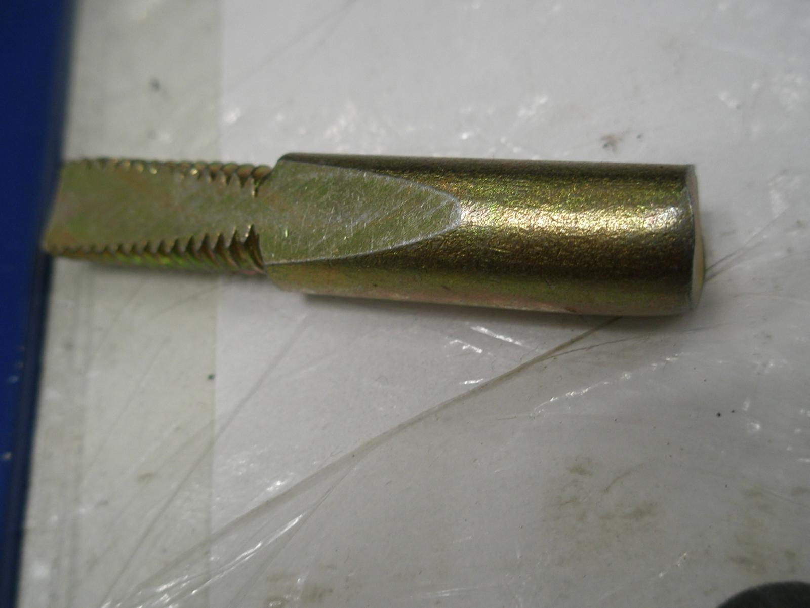

По поводу клина 3001025-3302 про который писал slash98 топ#289
зашел в магазин и посмотрел на них, реально белые и сделаны похабно из какого то г..., объясните это контрафакт? или завод допускает такое. Деталька дешевая, но я думаю многие знают к какой сумме она приведет в итоге...

russpb
Похабно - это как?
Вот так как на фото
Упаковки естественно нет как и штрих кода
Если оное существует то покажите как должно быть
А амбиции и эмоции надо держать при себе все таки представитель крупной компании с мировым именем. А тем более угрожать удалением темы и т.д.
Простите коль обидели и поясните ещё раз как мы должны донести вам инфу. Чтоб работала "обратная связь", номера вроде пишу, фото прилагаю, хотите могу купить и прислать почтой с чеком, скажите адрес, если это поможет.

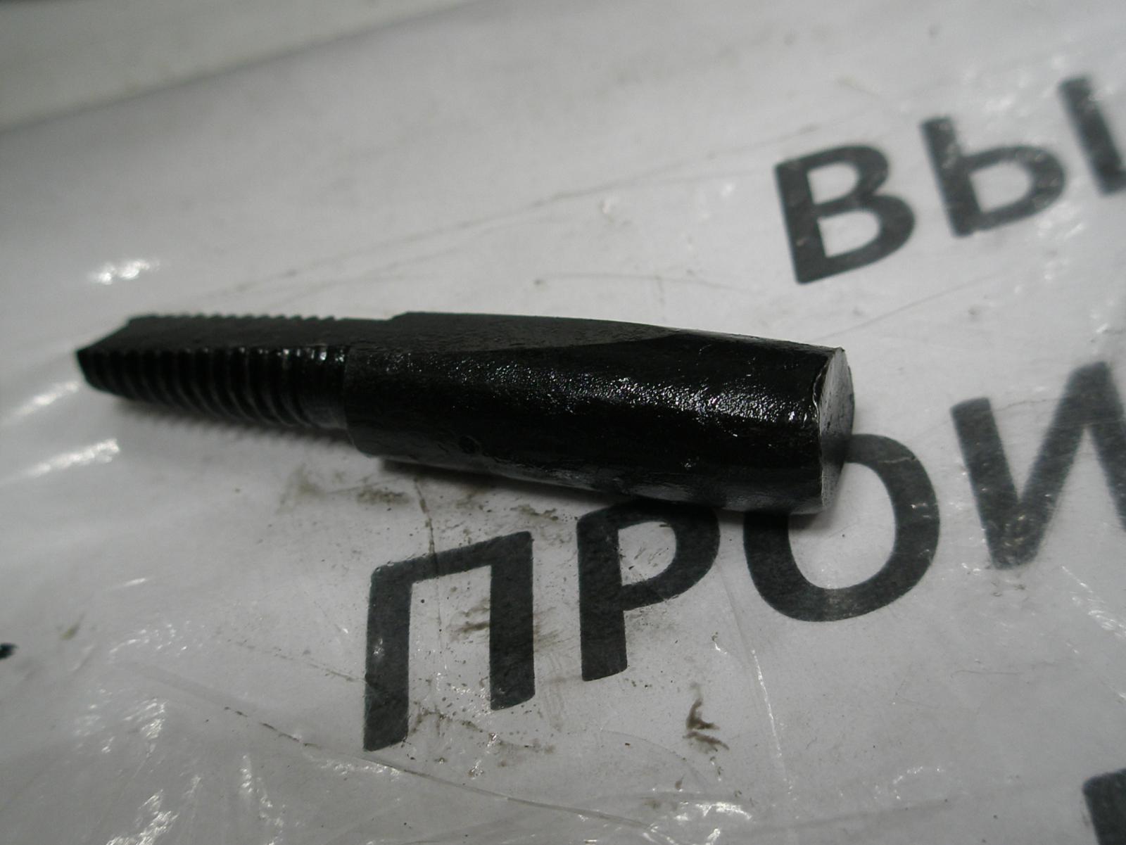

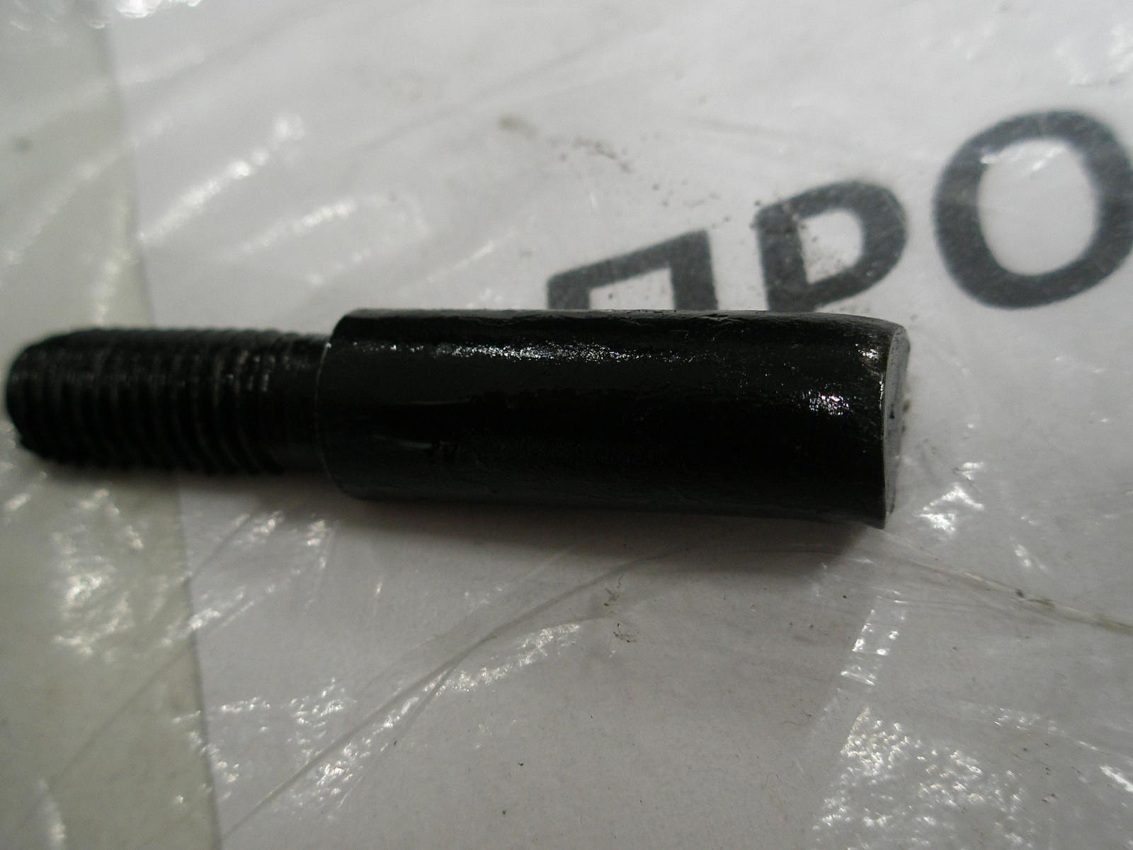

VorobyevDA, сейчас с фотиком сходил, вот чёрный клин из ремкомплекта шкворней 3302-3000100
видно что он сделан из простого прутга, который просто резанули на гильотине, нарезали резьбу и сточили край на фрезе. Внешне очень чёрный, как будто покрашеный.

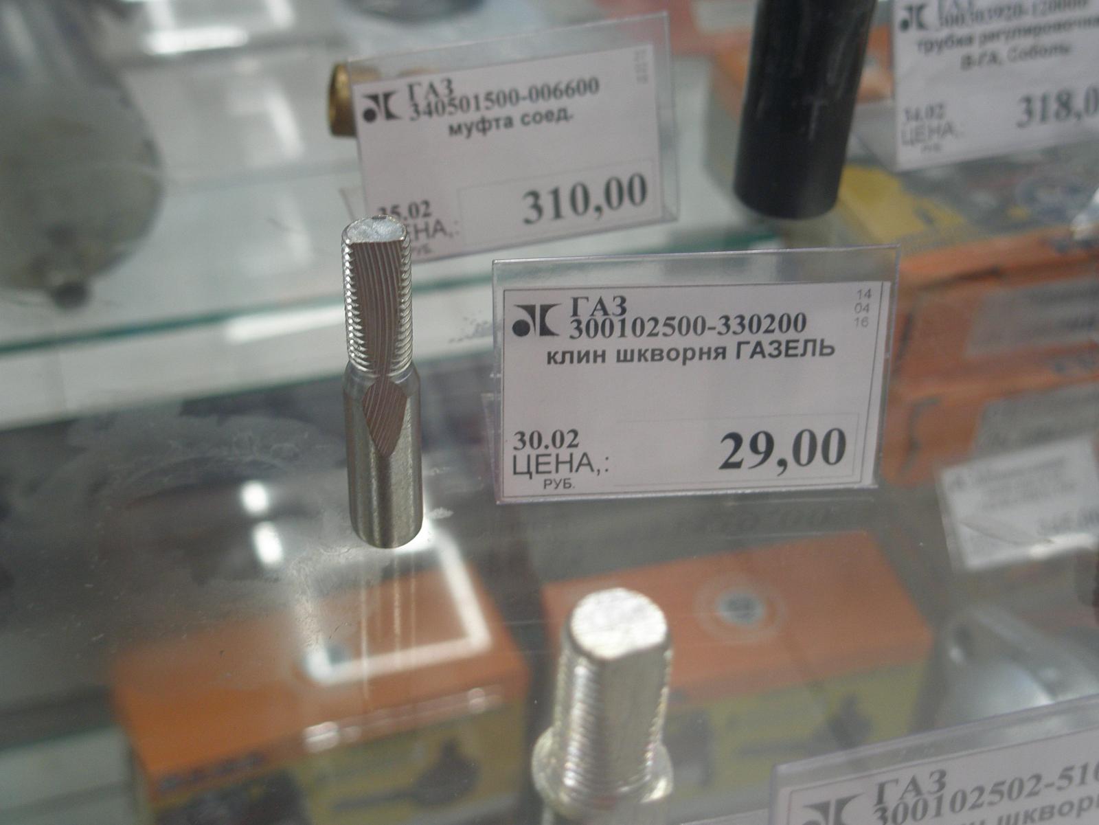

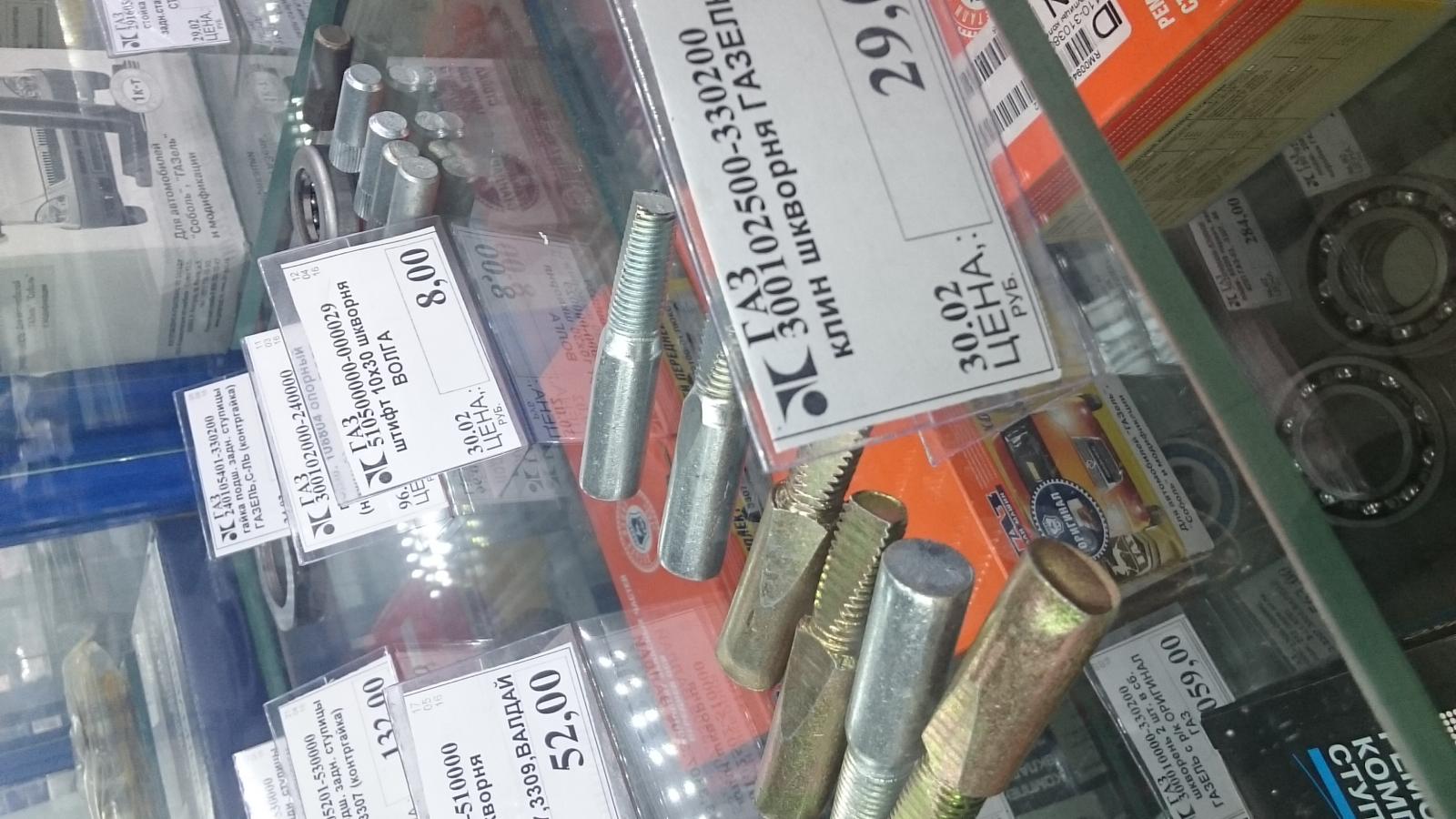

Другой тип продаётся в запчастях, фотку сделал в БалтКаме
этот даже не в размер, могут быть длинные или наоборот короткие, с малым скосом, с большим до шляпки.
Других клиньев не встречал уже давно, но заводские отличаются.  Они бурого цвета (как стремянки рессоы) изготавливаются в токарном станке, на шляпке снята фаска. Где то один новый на работе хранится, завтра постараюсь найти и выложить фотку. На худой конец выложу фотку бу. в хорошем состоянии.

slash98, наконец-то что-то похожее на достоверность. Ура. Спасибо, принял как отзыв о качестве, отправил запчастистам.
