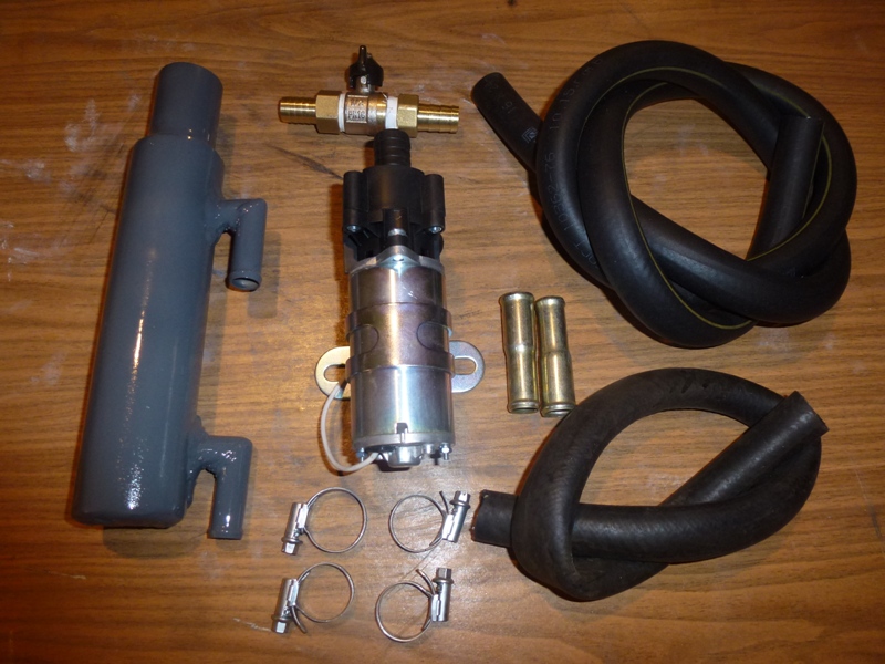

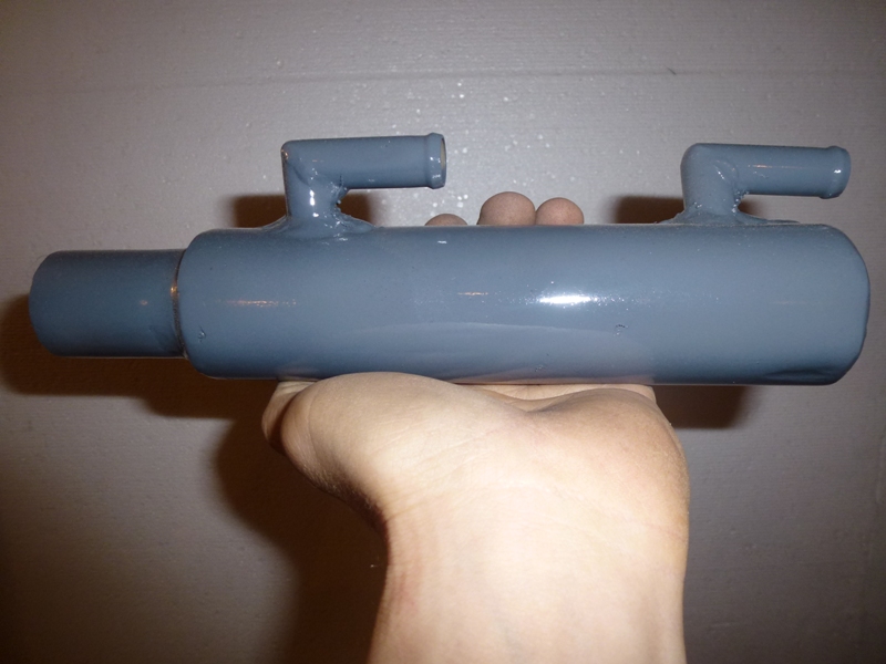

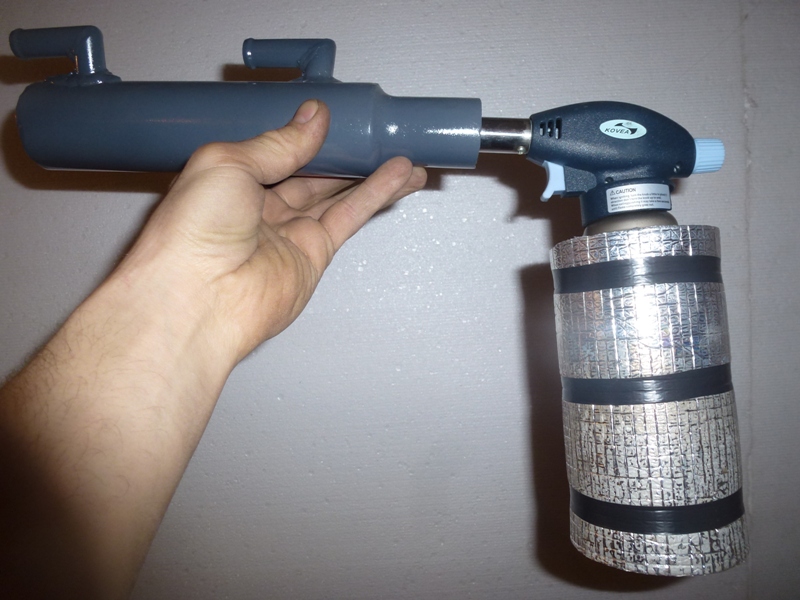

Привет газелистам и с праздниками! Сварганил сегодня на скорую руку такой подогреватель. Как морозы поутихнут буду ставить. Розетки рядом с машиной нет и не предвидится, поэтому греюсь газом. Сейчас на машине стоит подобный, но он маловат и без помпы, потому греет медленно.

Прикольная штука.А горелка на морозе сама не замерзает?
РедБулл
Замерзает баллончик. Я беру с собой два баллона, держу их дома в тепле. На фото видно чехол из теплоизола - надеюсь что так дольше не замёрзнет  :)  Вообще замерзает он больше изнутри (газ испаряется). С одним баллоном горелка нормально горит минут десять, потом ставлю другой.  Этого хватает, чтобы температура в корпусе термостата (там датчик у 406) поднялась с -27 до - 5. Заводится уверенно. С помпой и новым теплообменником, думаю, будет быстрее. Врежу его в бампер, и закрою заглушкой.

Да, технологии и впрямь космические - труба в трубе, и два штуцера  :D Главное - нормально сварить, первый у меня слегка подтекает, а для этого сделал приспособу и опрессовал сжатым воздухом 5 бар.
