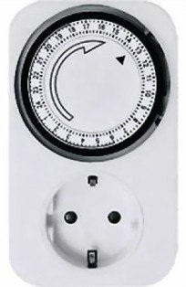

СергейН
Единственное что неудобно,то что надо время ставить. У него часы работают только когда он розетку включен, Если же его из розетки не вытаскивать то и время будет точно идти.
дак электроподогреватель без розетки и не подогреватель совсем

есть такие же розетки только с сим картой, позвонил и врубилась, позвонил отрубилась

у меня розетка может работать и без сити.можно установить сразу на всю неделю любое время и разное тоже.можно определенные дни.купил за 400р. работает второй год.оч доволен

все понятно я в курсе такого,НО с симкой удобнее же, ничего не надо выставлять,хоть есть и такая возможность, у тупо позвонил и всё заработало именно тогда когда тебе оно надо
