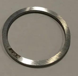

Андрей 71rus 97 Опубликовано 5 апреля, 2024 (изменено) Всем добра. Подскажите пожалуйста. Купил роликовые подшипники в КПП. И при регулировании промежуточного вала появился зазор порядка трёх миллиметров!!!. Стоит ли подкладывать шайбы под заднюю крышку КПП. Под переднюю ,не много будет? Мне бы на старых конических проверить бы расстояние от края шестерни до корпуса коробки задней крышки. Да вот не додумался , теперь репу чешу Изменено 5 апреля, 2024 пользователем Андрей 71rus Поделиться сообщением Ссылка на сообщение Поделиться на другие сайты
Александр Борисыч 1 040 Опубликовано 5 апреля, 2024 1 час назад, Андрей 71rus сказал: роликовые подшипники в КПП. И при регулировании промежуточного вала появился зазор Роликовые вместо шариковых устанавливают, у них ширина одинаковая. Кониковые ширше, у тебя вал под них. Специалисты коробочных дел подтянутся, с цифрами\на пальцах объяснят. Ни к чему не призываю\ни за кого не агитирую; я бы на промвалу оставил коники, так как в нашей КПП это самые беспроблемные подшипники. 2 Поделиться сообщением Ссылка на сообщение Поделиться на другие сайты
Андрей 71rus 97 Опубликовано 5 апреля, 2024 (изменено) 50 минут назад, Александр Борисыч сказал: Кониковые ширше, у тебя вал под них. Воот. Разница получается 3мм. Если поразмыслить ,то что бы попасть в соосность шестерен, надо подложить шайбы по 1,5 мм под каждую сторону промвала. Ну это мои мысли такие .Что то спецов нет. Подожду Изменено 5 апреля, 2024 пользователем Андрей 71rus Поделиться сообщением Ссылка на сообщение Поделиться на другие сайты
Александр Борисыч 1 040 Опубликовано 5 апреля, 2024 1 минуту назад, Андрей 71rus сказал: Если поразмыслить ,то что бы попасть в соосность валов, надо подложить шайбы по 1,5 мм под каждую Там не шайбы, кольца под внешнюю обойму, если мне не изменяет память(ЕМНИП) в "Деталях\педалях Машин" такое продают. А может и нет. Всё-таки лучше взять языка. Поделиться сообщением Ссылка на сообщение Поделиться на другие сайты
Андрей 71rus 97 Опубликовано 5 апреля, 2024 1 минуту назад, Александр Борисыч сказал: Там не шайбы, кольца под внешнюю обойму, если мне не изменяет память(ЕМНИП) в "Деталях\педалях Машин" такое продают. А может и нет. Всё-таки лучше взять языка. Да, кольца конечно же. Языки наверное пятницу отмечают)) 1 Поделиться сообщением Ссылка на сообщение Поделиться на другие сайты
Vovchikk 802 Опубликовано 5 апреля, 2024 Вообще промвалы под шариковые и конические подшипники разные и вроде не взаимозаменяемые, давно уже не делал, не помню. Кольцо регулировочное для конических подшипников ставится в передний корпус, под обойму подшипника. Поделиться сообщением Ссылка на сообщение Поделиться на другие сайты
Vovchikk 802 Опубликовано 6 апреля, 2024 А у меня какие-то щелчки появились опять, с приходом потепления. В прошлое лето так было, зимой пропало, сейчас опять.. Трогаешься, щелчок, довольно громкий в районе КПП, газ сбрасываешь, опять щелчок. Отчётливо это слышно на первой передаче, чем передача выше, тем хуже слышно, а может вообще нет. Если в торможение двигателем не пускаешь, то щелчка нет. Такое чуство, что первичный вал в корпусе ходит взад - перед и стучит по корпусу стопорным кольцом. Есть у кого соображения, что ещё может быть? Поделиться сообщением Ссылка на сообщение Поделиться на другие сайты
Андрей 71rus 97 Опубликовано 6 апреля, 2024 6 часов назад, Vovchikk сказал: Кольцо регулировочное для конических подшипников ставится в передний корпус, под обойму подшипник Да это понятно. Вот как выбрать лишний люфт в 3 мм? Подложить кольца по 1,5 мм под каждую из сторон? Специалисты , откликнитесь!!! Поделиться сообщением Ссылка на сообщение Поделиться на другие сайты
Alex030569 6 427 Опубликовано 6 апреля, 2024 (изменено) 2 часа назад, Андрей 71rus сказал: Да это понятно. Вот как выбрать лишний люфт в 3 мм? Подложить кольца по 1,5 мм под каждую из сторон? Специалисты , откликнитесь!!! Там кольцо идёт мм 5 и потом тонкими добиваем размер.И подкладывать только под заднюю часть вала,под обе нельзя. Изменено 6 апреля, 2024 пользователем Alex030569 Поделиться сообщением Ссылка на сообщение Поделиться на другие сайты
L2140 1 685 Опубликовано 6 апреля, 2024 20 минут назад, Alex030569 сказал: Там кольцо идёт мм 5 и потом тонкими добиваем размер.И подкладывать только под заднюю часть вала,под обе нельзя. Тогда у него вал сместится не штатно вперед из-за узкого подшипника 2 часа назад, Андрей 71rus сказал: Да это понятно. Вот как выбрать лишний люфт в 3 мм? Подложить кольца по 1,5 мм под каждую из сторон? Специалисты , откликнитесь!!! Добирай кольцом в переднем картере ширину переднего подшипника до номинала снятого конического радиально-упорного. Толщину кольца для заднего картера по-месту исходя из требуемого люфта/натяга 2 1 Поделиться сообщением Ссылка на сообщение Поделиться на другие сайты
Андрей 71rus 97 Опубликовано 6 апреля, 2024 (изменено) 24 минуты назад, Alex030569 сказал: Там кольцо идёт мм 5 и потом тонкими добиваем размер.И подкладывать только под заднюю часть вала,под обе нельзя. Родное кольцо 3,5 мм стояло спереди. Разница в толщине подшипников, конические и роликовые 3 мм. Вот этот размер и надо выбрать на валу. Склоняюсь к тому ,что надо по 1,5 мм подложить под каждую сторону Изменено 6 апреля, 2024 пользователем Андрей 71rus Поделиться сообщением Ссылка на сообщение Поделиться на другие сайты
Alex030569 6 427 Опубликовано 6 апреля, 2024 22 минуты назад, Андрей 71rus сказал: Родное кольцо 3,5 мм стояло спереди. Разница в толщине подшипников, конические и роликовые 3 мм. Вот этот размер и надо выбрать на валу. Склоняюсь к тому ,что надо по 1,5 мм подложить под каждую сторону Я бы не стал ставить такие подшипники,они не рассчитаны на осевые нагрузки. Поделиться сообщением Ссылка на сообщение Поделиться на другие сайты
Андрей 71rus 97 Опубликовано 6 апреля, 2024 8 минут назад, Alex030569 сказал: Я бы не стал ставить такие подшипники,они не рассчитаны на осевые нагрузки. Попробую ,посмотрим Поделиться сообщением Ссылка на сообщение Поделиться на другие сайты
Vovchikk 802 Опубликовано 6 апреля, 2024 4 часа назад, Андрей 71rus сказал: Да это понятно. Вот как выбрать лишний люфт в 3 мм? Подложить кольца по 1,5 мм под каждую из сторон? Специалисты , откликнитесь!!! В том то и дело, что тебе ничего не понятно. Написано же, что кольцо ставится в передний корпус. И вообще накуя надо менять конические подшипники, они самые надёжные и им тыщу лет ничего не будет. 3 Поделиться сообщением Ссылка на сообщение Поделиться на другие сайты

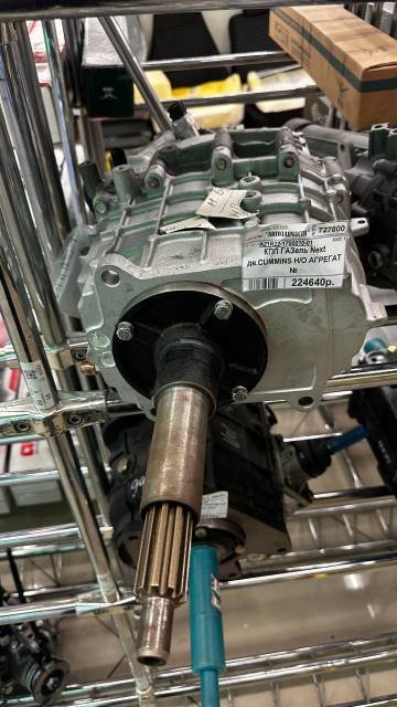

Vovchikk 802 Опубликовано 4 августа, 2024 Ценник совсем не гуманный. Только вот не пойму, это пяти или шестиступка? ну разницы нет, всё равно дорого. Поделиться сообщением Ссылка на сообщение Поделиться на другие сайты
