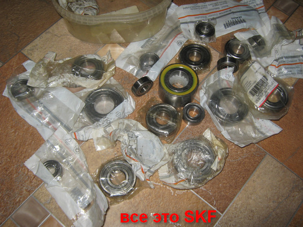

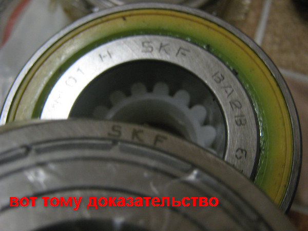

gazelist56 356 Опубликовано 6 ноября, 2013 Увидел в одном магазе комплект подшипников LSA-SAL кто ставил? SKF найти пока не могу.При первом ремонте мастер ставил свои подшипники кажется вологодские. Поделиться сообщением Ссылка на сообщение Поделиться на другие сайты
gus12044 0 Опубликовано 6 ноября, 2013 Увидел в одном магазе комплект подшипников LSA-SAL кто ставил? SKF найти пока не могу.При первом ремонте мастер ставил свои подшипники кажется вологодские.Поищи еще Ina тоже хорошие Поделиться сообщением Ссылка на сообщение Поделиться на другие сайты

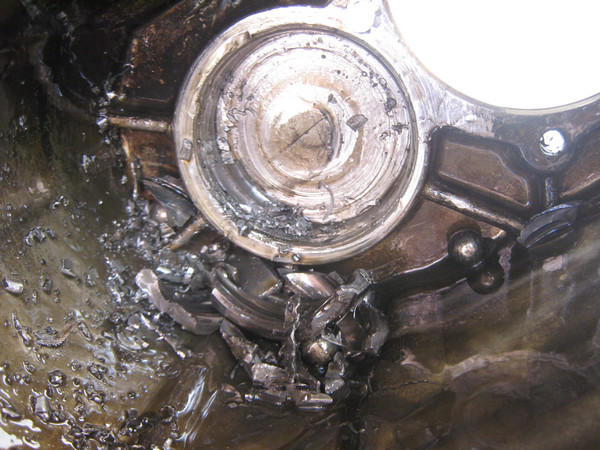

стопыч 8 Опубликовано 8 ноября, 2013 Здрасьте, добрался и до меня злой рок. Сегодня при разгоне на третьей передаче хрустнуло, загремело, затрещало и завыло. Сразу нейтраль - звук пропал. Четвертую - едет как раньше (вродь нормально). Опять третью - трещит. Остановился, заглушил, посмотрел - из коробаса не течет. Завел, поехал. 1-я, нормально; 2-я, нормально; 3-я, НОРМАЛЬНО; 4-я, нормально. Опять 3-я, и газу поболее, ну чтоб усилие на коробку придать, опять треск, вой. Как вродь выбивает и трещит, хрустит, воет. Добрался домой на 4-й. Делема теперь: Запить, или разбирать? :wacko: Вопрос: Подшипники у меня SKF есть разные, но все закрытые. Ежели повыдирать крышки? Пойдёт? Вопрос 2: Игольчатые подши тоже SKF бывают? Никогда не видел :unsure: . Буду разбирать, поэтапно буду фоткать, всё выложу. Вот SKF-ы :D . Поделиться сообщением Ссылка на сообщение Поделиться на другие сайты
Alex030569 6 669 Опубликовано 8 ноября, 2013 Здрасьте, добрался и до меня злой рок. Сегодня при разгоне на третьей передаче хрустнуло, загремело, затрещало и завыло. Сразу нейтраль - звук пропал. Четвертую - едет как раньше (вродь нормально). Опять третью - трещит. Остановился, заглушил, посмотрел - из коробаса не течет. Завел, поехал. 1-я, нормально; 2-я, нормально; 3-я, НОРМАЛЬНО; 4-я, нормально. Опять 3-я, и газу поболее, ну чтоб усилие на коробку придать, опять треск, вой. Как вродь выбивает и трещит, хрустит, воет. Добрался домой на 4-й. Делема теперь: Запить, или разбирать? :wacko: Вопрос: Подшипники у меня SKF есть разные, но все закрытые. Ежели повыдирать крышки? Пойдёт? Вопрос 2: Игольчатые подши тоже SKF бывают? Никогда не видел :unsure: . Буду разбирать, поэтапно буду фоткать, всё выложу. Вот SKF-ы :D .SKF очень много производителей.Мне официалы ГАЗа показывали на вторичку подшипник,то же SKF,но сепаратор пластик и стоит он 600 руб всего.Ходит не долго.Вот так. Поделиться сообщением Ссылка на сообщение Поделиться на другие сайты

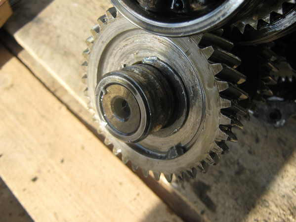

стопыч 8 Опубликовано 8 ноября, 2013 Вот, как-то так... :( Зубы вродь целы. А корпусу наверное...Другую половину корпуса можно подоткнуть, или надо "родные" половинки корпуса? Поделиться сообщением Ссылка на сообщение Поделиться на другие сайты
стопыч 8 Опубликовано 8 ноября, 2013 корпусу капец. подш вставляется свободно, даж чуточку люфтит в корпусе. Поделиться сообщением Ссылка на сообщение Поделиться на другие сайты
Леха306 52 1 480 Опубликовано 8 ноября, 2013 Вот, как-то так... :( Зубы вродь целы. А корпусу наверное...Другую половину корпуса можно подоткнуть, или надо "родные" половинки корпуса?Корпуса взаимозаменяемы! Поделиться сообщением Ссылка на сообщение Поделиться на другие сайты

стопыч 8 Опубликовано 16 ноября, 2013 (изменено) Коробочку сделал. Тихо. Подши промвала поставил SKF. Сепараторы в них железные. Закрытые они были. Повыдрал крышки. И передний корпус новый. Сальник на первичном, как вродь его черти на сковороде жарили. сменил. Теперь двиг то норм то рывками... :angry:, но к КПП это не относится :) . Изменено 16 ноября, 2013 пользователем стопыч Поделиться сообщением Ссылка на сообщение Поделиться на другие сайты

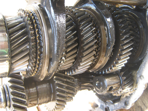

Андрей С 0 Опубликовано 29 ноября, 2013 парни, привет! валялась у меня кпп 5 ступ от газели. лет 10 валялась. теперь у меня есть газель, и решил я посмотреть можно-ли её восстановить. слил я с неё ржавую воду и остатки масла, разобрал, в общем на зубьях есть местами коррозия, счистил её шкуркой. подшипники игольчатые и рабочие поверхности целые и чистые. косяк в некоторых зубьях, если сменить подшипники как думаете работать будет? и как сильно раковины на шумность повлияют? Поделиться сообщением Ссылка на сообщение Поделиться на другие сайты
