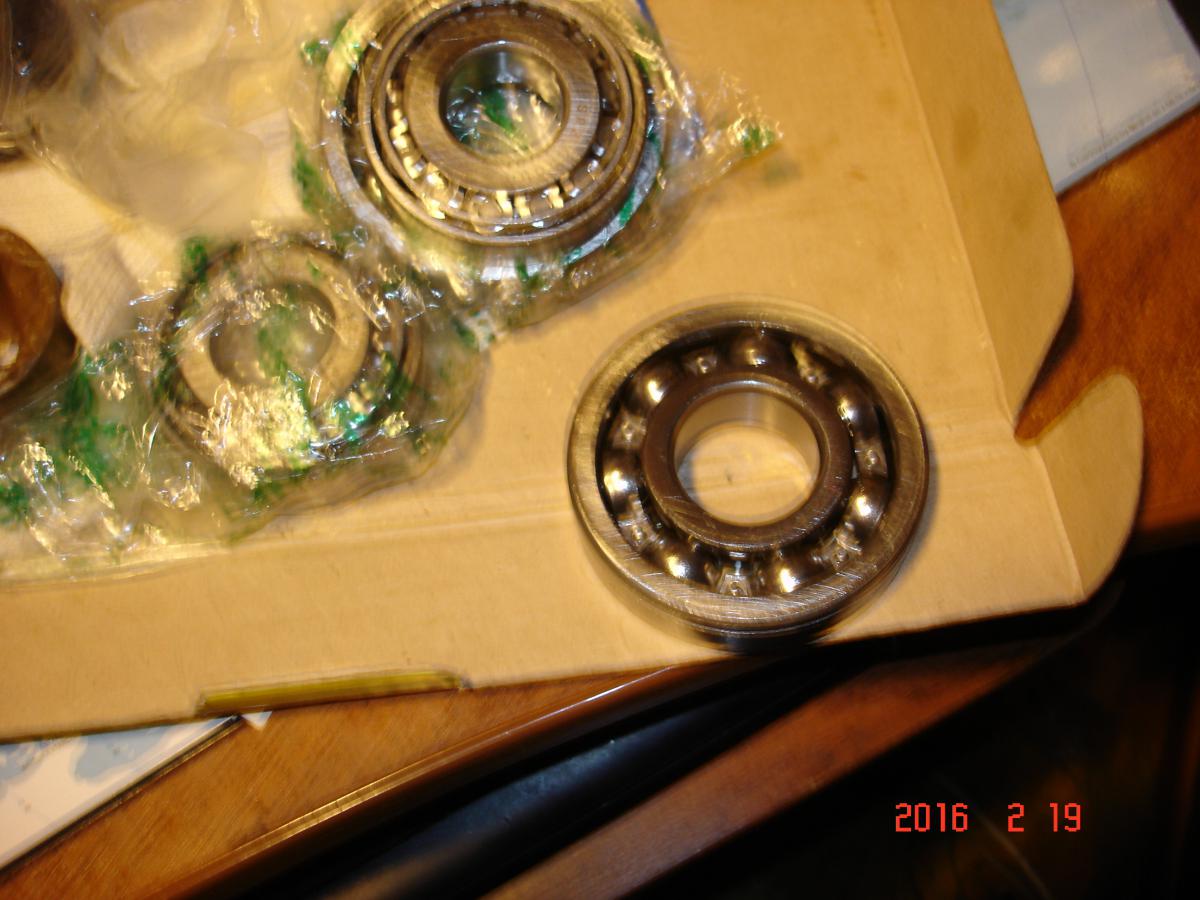

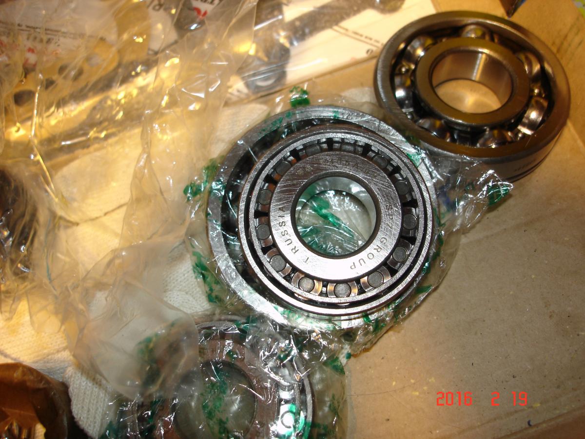

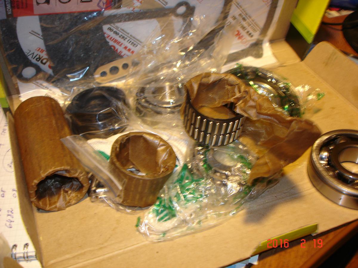

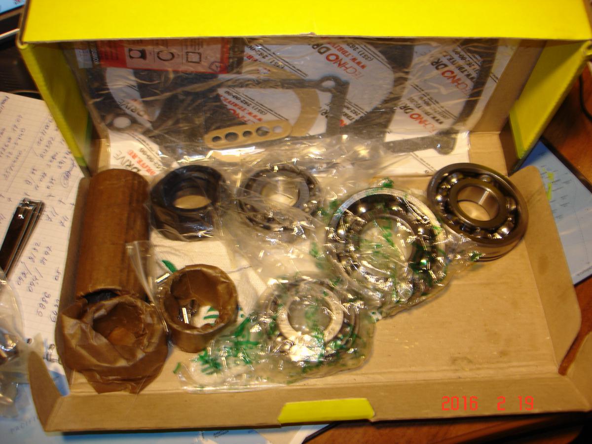

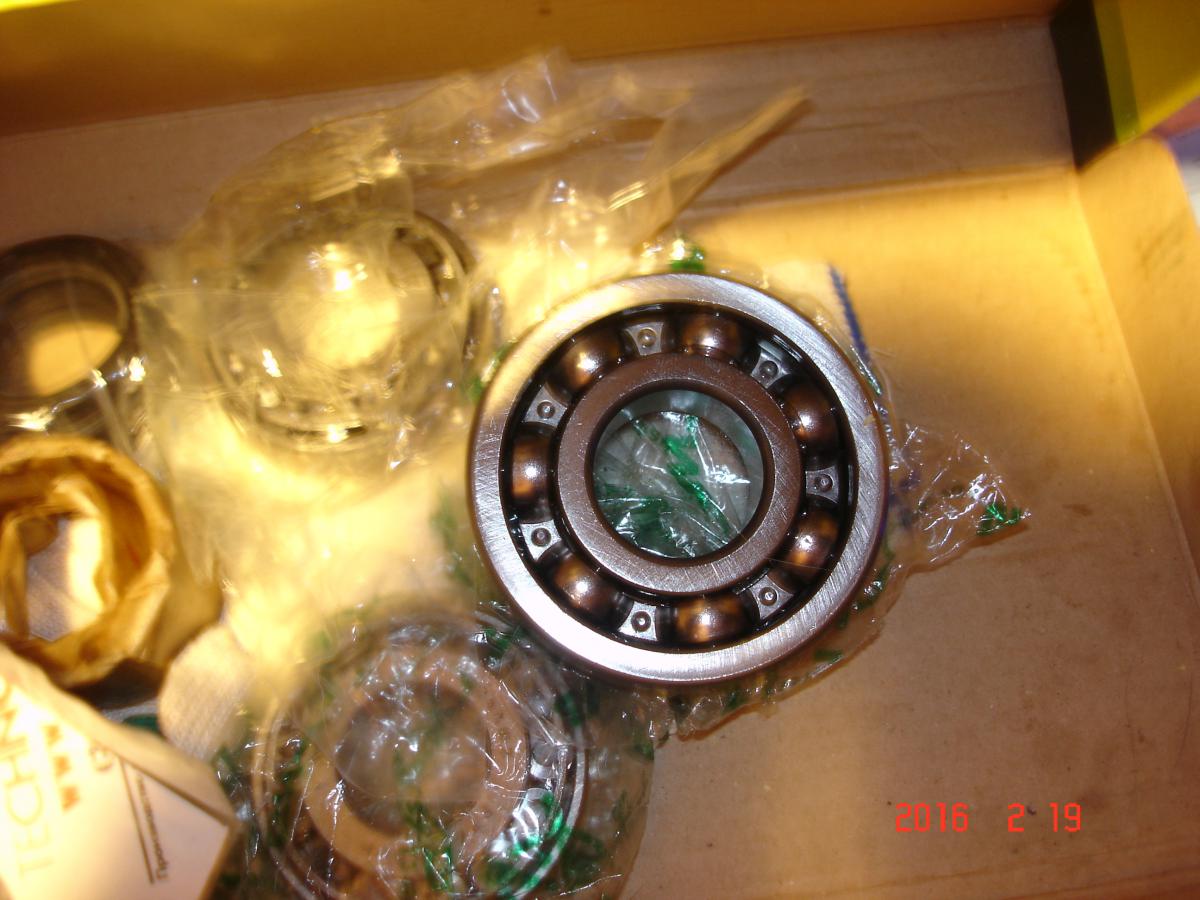

а где его взять то, кстати в 5 арз за хороший подшипник 1000 р хотят.
Авиатор

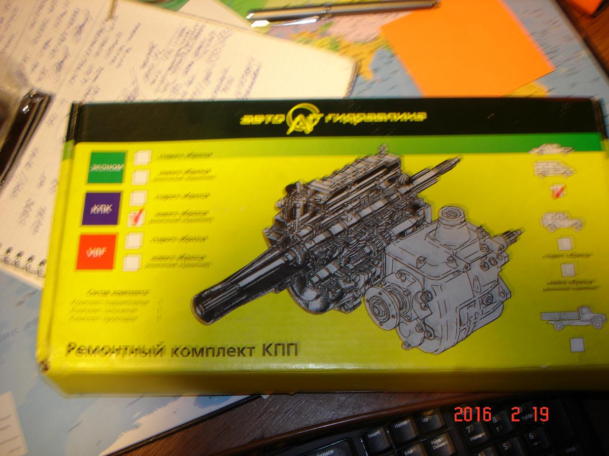

Сфоткать тебе прямо щас набор подшей?
Заодно обсудим коллективным разумом...
PROTECTOR
можно
Авиатор
Комплектовщик Автогидравлика,НиНо.
Немного смущают перчатки и герметик в комплекте.
Первая кпп ходит отлично,собираюсь делать вторую.

Авиатор
Тапку в пол и надо.Убивается коробас ездой в натяг.
40000 прошла кпп на этих подшипниках.
