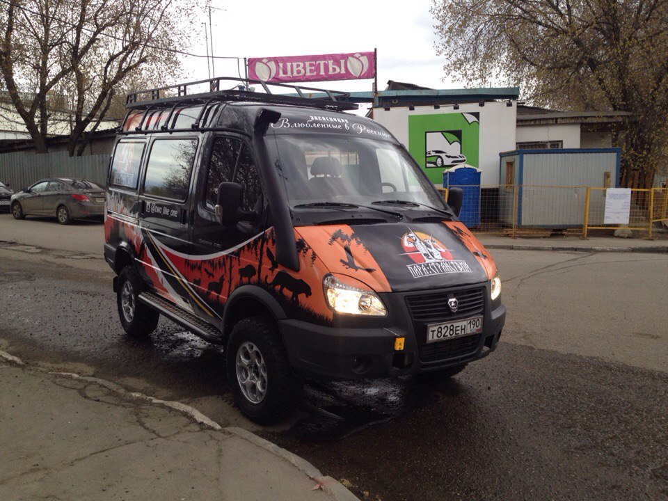

RedLineRSi 181 Опубликовано 12 мая, 2016 Здравствуйте, уважаемые ценители автомобилей ГАЗ!) Хотелось бы рассказать вам свою историю и понабраться от вас знаний и полезных советов) Зовут нас Сергей и Наташа. Наша история началась с того, что нас угораздило пожениться) И, по счастью, после этого выяснилось, что у нас похожие взгляды на жизнь, саморазвитие и тяга к путешествиям. Результатом этого открытия, стала идея - проехать на собственной машине всю Россию от Москвы до Владивостока. Причём не по прямой, а петляя по разным регионам, с заездом в Мурманск, Ялту, Грозный, Ханты-Мансийск, Магадан и множество других городов и посёлков. И нужно нам это не для того, чтобы просто поставить галочки на карте, что «мы здесь были», а чтобы по пути до всех этих городов, встречаться с местными жителями и разговаривать с ними о жизни, собирая таким образом их житейскую мудрость и опыт. И затем поделиться им со всеми, кому это интересно. Автомобиль мы выбирали очень долго и после того как отсеяли множество вариантов, в том числе, таких легендарных проходимцев, как Land Cruiser 100, Nissan Patrol и УАЗ Патриот, мы выбрали ГАЗ Соболь 4х4) И у нас есть подробный план, как превратить эту заготовку, в более менее годный внедорожный автодомик) Сейчас он как раз строится и, если вам интересно, мы будем тут выкладывать что там в нём получается. И мы будем очень вам признательны, если вы дадите нам дельных советов для путешествия или позовёте в гости, когда мы приедем в ваш город. Тогда мы сможем снять с вами интервью и добавить в наш фильм об экспедиции. В данный момент, нам, в первую очередь, необходимо составить список запчастей для нашего ГАЗ 27527, 2016г.в., с двигателем Камминз. Подскажите, пожалуйста, что нужно взять с собой в такую поездку, чтобы быть готовым к различным поломкам и обслуживанию полноприводного Соболя. Ну и, если вам вся эта затея интересна, мы можем тут также выкладывать наше продвижение по маршруту и самые интересные проишествия, которые там будут происходить) 18 Поделиться сообщением Ссылка на сообщение Поделиться на другие сайты

Кирилл 889 Опубликовано 12 мая, 2016 Интересное это дело! Если автономность пробега максимальная, то первая мысль двиг сменить... 1 Поделиться сообщением Ссылка на сообщение Поделиться на другие сайты
эдич 3 213 Опубликовано 12 мая, 2016 Соболь 4*4 вроде не трассовая машина, по небольшому бездорожью можно, НО на такое испытание не рискнул бы. Поделиться сообщением Ссылка на сообщение Поделиться на другие сайты
Игорь85 858 Опубликовано 12 мая, 2016 в заводском исполнение, соболь 4х4. это конструктор для взрослых. Поделиться сообщением Ссылка на сообщение Поделиться на другие сайты
Руслан464 23 Опубликовано 12 мая, 2016 Запасайтесь форсунками :) Поделиться сообщением Ссылка на сообщение Поделиться на другие сайты
Gaz865 171 Опубликовано 12 мая, 2016 (изменено) Если это не провокация .??? тоRedLineRSi ребята вы просто молодцы! и в двойне будете если совершите ,то что задумали.у самого была мечта проехать на авто от Калининграда до Владивостока . но авто которое вы хотите использовать не совсем скажем надёжно для дальних путешествий ,правильно клубни говорят! особенно моторы.сча меня тут запинают.но смысл выбора микроавтобус ( минивэн) на полном приводе.. понятен из иномарок по-комфортабельнее и надёжнее надо искать намёк. чем дальше к Давльнему востоку - тем больше японцев, корейцев. :blink: Изменено 12 мая, 2016 пользователем Gaz865 Поделиться сообщением Ссылка на сообщение Поделиться на другие сайты
С.А.П. 67 191 Опубликовано 12 мая, 2016 Молодцы!!! Только идущий осилит дорогу. Полностью поддерживаю ребят. Для начала, когда планируете старт? Первое и второе сразу, как техническое состояние автомобиля? 11 Поделиться сообщением Ссылка на сообщение Поделиться на другие сайты
Brovkin 900 Опубликовано 12 мая, 2016 Советую почитать. Когда грузополучатель не ждёт 3 тонны груза, можно в любой момент развернуться. Я так понял главное общение с людьми, а не мудоханье в говнах. :) 5 Поделиться сообщением Ссылка на сообщение Поделиться на другие сайты
Игорь85 858 Опубликовано 12 мая, 2016 главное найти спонсора. кто заплатит за это удовольствие. 3 Поделиться сообщением Ссылка на сообщение Поделиться на другие сайты
cazemir 764 Опубликовано 12 мая, 2016 Вот вы попали, из всего возможного, выбрали самый неподходящий автомобиль для этого, ступицу в сборе обезательно, трос обязательно, бируши, и терпения вагон. Поделиться сообщением Ссылка на сообщение Поделиться на другие сайты
Симбир 917 Опубликовано 12 мая, 2016 Соболь 4*4 вроде не трассовая машина, по небольшому бездорожью можно, НО на такое испытание не рискнул бы. в заводском исполнение, соболь 4х4. это конструктор для взрослых. Запасайтесь форсунками :)20 тык без груза всяко пройдет. . . тем более с котлетой в кармане,да и с желанием пообщаться. . . бояться нечего. . . машина отличная,жена молодая,вино пьяное,ночи темные,природа самая лучшая на планете! 17 Поделиться сообщением Ссылка на сообщение Поделиться на другие сайты
Crady 8 677 Опубликовано 12 мая, 2016 что нужно взять с собойденьги.деньги и ещё раз деньги. необходимо составить список запчастей для нашего ГАЗ 27527, 2016г.в., с двигателем Камминз.тут как повезёт,или одна мелочёвка,или же двиг в сборе..вопрос везения.ну и перед тем как ехать,почитать тему про переделки ходовой таких машин.подготовить,потом ехать.4Х4 совсем не трассовая машина,и в стоке не совсем внедорожник. Поделиться сообщением Ссылка на сообщение Поделиться на другие сайты
valemat 2 087 Опубликовано 12 мая, 2016 Еще можно часть пути на Газе а часть на Тойете.Вопрос а почему 4х4? Поделиться сообщением Ссылка на сообщение Поделиться на другие сайты

алексеевич 45 Опубликовано 12 мая, 2016 (изменено) Если машина новая то как правило судя по своему опыту первые 80000 тыс. км особо ничего ломаться не должно. Правда не знаю как 4х4 , но смею предположить что скорость выше 85 - 90 км. ч . лучше не превышать. Если что то машина на гарантии.Какие форсунки про запас ? . Они дорогущие , на пути следования есть фирменные СТО ГАЗ ( на гарантии машина) + наш форум . Изменено 12 мая, 2016 пользователем алексеевич Поделиться сообщением Ссылка на сообщение Поделиться на другие сайты
PanDiman 2 202 Опубликовано 12 мая, 2016 (изменено) Лебедка так и просится на такую машину..PS Изменено 12 мая, 2016 пользователем PanDiman Поделиться сообщением Ссылка на сообщение Поделиться на другие сайты
алексеевич 45 Опубликовано 12 мая, 2016 (изменено) Тут важно понимать насколько водитель опытный в ремонте машины . Возьмите хороший набор инструментов , хороший грузовой трос тонн на 15 , дополнительную запаску . Базовое туристическое снаряжение , канистры 1 или 2 под топливо. А запчастей не угадаешь какие брать , тем более для многих запчастей требуется специнструмент . По поводу выбора машины, Б/У иномарку или новый Соболь , Я бы наверное тоже выбрал бы такую-же. Изменено 12 мая, 2016 пользователем алексеевич Поделиться сообщением Ссылка на сообщение Поделиться на другие сайты

Алексей Ф. 11 117 Опубликовано 12 мая, 2016 Главное правильными руками менять правильный топливный фильтр и следить за наличием защёлок на воздушном фильтре - тыщ 200, 300 отслужит Камминз. 3 Поделиться сообщением Ссылка на сообщение Поделиться на другие сайты
алексеевич 45 Опубликовано 12 мая, 2016 Тут на форуме присутствуют люди с автозавода , И если наступит гарантийный случай , и на СТО будут отказывать в ремонте , неплохо бы иметь прямую связь с ними .О! Еще одни. Читайте вместе с женой тему на форуме: Москва -Магадан. Там много чего интересного. И запасайтесь как минимум колесамиНу он ездил не на новой машине , Груз тяжелый был. Здесь другой случай. Поделиться сообщением Ссылка на сообщение Поделиться на другие сайты

алексеевич 45 Опубликовано 12 мая, 2016 (изменено) Главное правильными руками менять правильный топливный фильтр и следить за наличием защёлок на воздушном фильтре - тыщ 200, 300 отслужит Камминз.Согласен , дизеля любят чистый воздух , Возможно почаще чем предписано менять воздушные фильтра и топливные , Наверное частенько будете ездить по пыльным дорогам.Компрессор для накачки шин купите хороший.На стоянках и заправках следите чтобы не обворовали , времена сейчас непростые особенно в глубинке. Изменено 12 мая, 2016 пользователем алексеевич Поделиться сообщением Ссылка на сообщение Поделиться на другие сайты
алексеевич 45 Опубликовано 12 мая, 2016 Совет ,ближе к пробегу первых 10000 км . либо на привале или на СТО проконтролировать затяжку болтов карданных валов , раздаточной коробки , мостов , в общем все что снизу. Поделиться сообщением Ссылка на сообщение Поделиться на другие сайты
