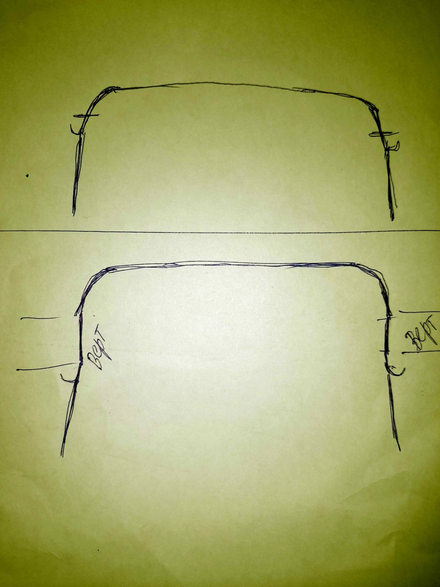

ZAN57 3 487 Опубликовано 20 января, 2024 Блин твой... У меня голова от другого сейчас пухнет- оплатил металл 08ПС 1мм 2 листа 1250*2500... На неделе разрубят для перевозки и везти можно. Тк из общения с экспертами понял- с двс долго, надо начинать крышу бы. но... есть сомнения в дизайне. Пластиковые все заужены, а своя, если не вырезать ещё и середину из крыши, наоборот, получится как мексиканский цилиндр- верх наклонный, а боковины вертикально. Для ясности рисую за 10сек- если режешь крышу, (на верхнем рисунке рез выше желоба), то полнимая крышу вертикально, ты не можешь точки реза как либо сместить по горизонтали, они поднимкутся строго ваертикально, эти 35см. Получится как на нижнем рисунке- окна, стойкеи снаружи идут с наклоном внутрь, потом абсолютно вертикальные боковины 35см, потом снова закругление крыши... как то не очень эстетично. конечно, можно вырезать посередине крыши 2-3см, появится хоть минимальный, но наклоен. Но тут и так насчитал 32-34м сплошного шва горизоентального, плюс 5-6 м поперчного наклонно/вертикального (на передних и задних углах только клиньями, тк лишний металл будет, плюс лоб с углом наклона, на высоте 35см уведет изгиб лба на эти же 40-45см назад, вырезать поперечную полосу 40см). Ну или подогнкуть верх разреза крыши на 1см внутрь, понизу 0,5см наружу, чтобы наклон хоть немного появился. Но там огромные рёбра жесткости. ... Варить альков на передом не готов- это ещё на полмесяца- месяц. хотя спишусь с экспертами... А может ну его, дизайн на.? Привести в приемлимые рамки, может и мода пойдёт. У боксёра, джампера, да и у некста- крыша боковины почти вертикально... Поделиться сообщением Ссылка на сообщение Поделиться на другие сайты

aldar 1 457 Опубликовано 21 января, 2024 15 часов назад, ZAN57 сказал: Блин твой... У меня голова от другого сейчас пухнет- оплатил металл 08ПС 1мм 2 листа 1250*2500... На неделе разрубят для перевозки и везти можно. Тк из общения с экспертами понял- с двс долго, надо начинать крышу бы. но... есть сомнения в дизайне. Пластиковые все заужены, а своя, если не вырезать ещё и середину из крыши, наоборот, получится как мексиканский цилиндр- верх наклонный, а боковины вертикально. Для ясности рисую за 10сек- если режешь крышу, (на верхнем рисунке рез выше желоба), то полнимая крышу вертикально, ты не можешь точки реза как либо сместить по горизонтали, они поднимкутся строго ваертикально, эти 35см. Получится как на нижнем рисунке- окна, стойкеи снаружи идут с наклоном внутрь, потом абсолютно вертикальные боковины 35см, потом снова закругление крыши... как то не очень эстетично. конечно, можно вырезать посередине крыши 2-3см, появится хоть минимальный, но наклоен. Но тут и так насчитал 32-34м сплошного шва горизоентального, плюс 5-6 м поперчного наклонно/вертикального (на передних и задних углах только клиньями, тк лишний металл будет, плюс лоб с углом наклона, на высоте 35см уведет изгиб лба на эти же 40-45см назад, вырезать поперечную полосу 40см). Ну или подогнкуть верх разреза крыши на 1см внутрь, понизу 0,5см наружу, чтобы наклон хоть немного появился. Но там огромные рёбра жесткости. ... Варить альков на передом не готов- это ещё на полмесяца- месяц. хотя спишусь с экспертами... А может ну его, дизайн на.? Привести в приемлимые рамки, может и мода пойдёт. У боксёра, джампера, да и у некста- крыша боковины почти вертикально... Может сначала на жести поэкспериментировать,а потом по этим лекалам резать окончательно толстый металл? 15 часов назад, ZAN57 сказал: Я конечно думал про облегчение на петли, но пошё1л классическим путём (точнгее двумя сразу- пассивным и активным) Я тут переносил пакрышки на казель цешки и на пацат легковые.размер одинаковый,но вес отличается значительно..если ты докатку делаешь то можно и резину облегченную поставить..я уже давно на перед казели ставлю легковую резину..ходит она и под перегрузом бодро..зато дешевле,а у меня на передке жор резины... Поделиться сообщением Ссылка на сообщение Поделиться на другие сайты
