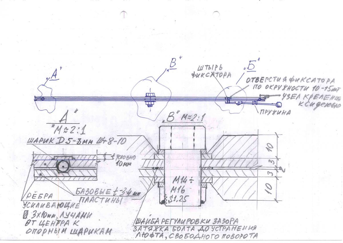

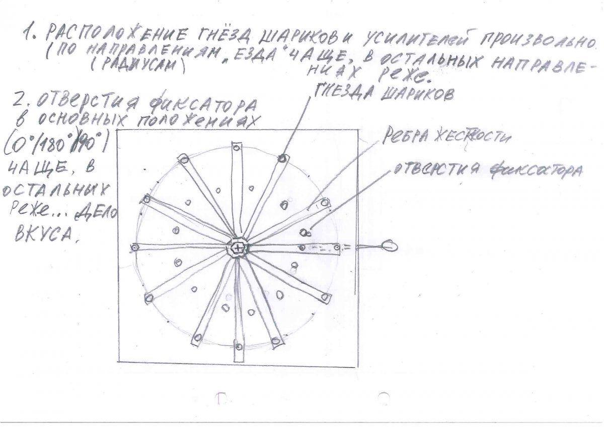

ZAN57 3 487 Опубликовано 25 января, 2024 Могу добавить- момент инерции сечения в моём варианте в 2 раза больше чем у них, с опорным подшипником, значит всё гнуться и хлябать будет на поряждок меньше, ведь шарики у меня идут по самому краю пластин, по сути пластины передают нагрузку чз шарики вообще без рычага. Поделиться сообщением Ссылка на сообщение Поделиться на другие сайты
Volk8181 253 Опубликовано 25 января, 2024 @ZAN57 @ZAN57 , ты на предприятии работаешь? Токарный цех есть? Берёшь два листа металла толщиной 5 мм. Тебе делают канавки по радиусу. Туда шарики. Получился вариант подшипника типа гимнастического круга. Вот и вращающаяся плоскость толщиной мм 11-12. На мой взгляд это немного. Если хочешь то вращение сделаешь со смещением. Чтобы сиденья при развороте смещались к бортам. Между ними можно помещать мягкую вставку (доп.сиденье или спальное место ребёнку). Толщины листа хватит для проваривания в имеющейся раме сиденья. 30 минут назад, ZAN57 сказал: Поделиться сообщением Ссылка на сообщение Поделиться на другие сайты

ZAN57 3 487 Опубликовано 26 января, 2024 (изменено) 9 часов назад, Volk8181 сказал: @ZAN57 @ZAN57 , ты на предприятии работаешь? Токарный цех есть? Берёшь два листа металла толщиной 5 мм. Тебе делают канавки по радиусу. Туда шарики. Получился вариант подшипника типа гимнастического круга. Вот и вращающаяся плоскость толщиной мм 11-12. На мой взгляд это немного. Если хочешь то вращение сделаешь со смещением. Чтобы сиденья при развороте смещались к бортам. Между ними можно помещать мягкую вставку (доп.сиденье или спальное место ребёнку). Толщины листа хватит для проваривания в имеющейся раме сиденья. Этот вариант я продумывал одним из первых с удалением упорного подшипника. Останавливает то, что если шарики загонять в канавку по самой- самой периферии, то их надо десятки, и они неминуемо будут сбиваться в кучу, причем там, где меньше сопротивление, а значит уходить из зоны максимальной нагрузки (недаром в подшипниках сепараторы... Поэтому пришёл к выводу- посадить их в отдельные "камеры"- в несколько раз шариков надо меньше. И лишний раз чз высокое начальство лезть в токарку (а по другому никак чисто политически), да и размеры листов для ДИП-500... И ещё- у них толщина больше получится, тк кольцевую проточку насквозь не сделаешь, а у меня один лист (или даже оба) можно и насквозь просверлить, а ребром жесткости перекрыть ячейку в виде упора для шарика. Заодно решается и вопрос точности глубины отверстия, чтобы нагрузка была одновременно на все шарики. У меня экономичней и технологичней- только гнезда в виде дырочек, периодическая смазка легкая, без разборки, шариков 8-10 шт достаточно. А идеологически- да, как на гимнастическом круге. Изменено 26 января, 2024 пользователем ZAN57 Поделиться сообщением Ссылка на сообщение Поделиться на другие сайты
valemat 1 704 Опубликовано 26 января, 2024 7 минут назад, ZAN57 сказал: только гнезда в виде дырочек, периодическая смазка Вот грохоту будет Поделиться сообщением Ссылка на сообщение Поделиться на другие сайты
german 1 061 Опубликовано 26 января, 2024 Коллеги, все это прикольно, главное чтобы в вашем варианте сидуха крутилась под 360 градусов, а то впендюрите и получится то стойка мешает, то рычаг стояночного, вообщем и т.д. и т.п. 1 минуту назад, valemat сказал: Вот грохоту будет А в уши беруши на что? 1 час назад, Командор сказал: @ZAN57 В свидетельстве о регистрации ТС написано - "цельнометаллический 6 пос. мест". Это только пассажиры? Не прокатит если одинарное поставить? Но тут или пан или пропал Поделиться сообщением Ссылка на сообщение Поделиться на другие сайты
ZAN57 3 487 Опубликовано 26 января, 2024 (изменено) Пока концепты будущих извращений продумываю, ручки то своё делают, по очереди- подножку ваяю по вечерам после работы, по часу- полтора в сутки, больше не получается, тк с работы приезжаешь примерно в 18-30, пока ужин, пока то да сё... Постепенно начал на прихватках подвешивать подножку. Изначально она висела на проволоке и распорках, в проектном (примерно) положении. Далее нарезал монтажные пластины из полосы 40*4, насверлил отверстий под раму. Надо же, отверостия оказались именно там, где мне нужно. рама целка осталась. Крепил на пару болтом пластины, потом замерял размер монтажного элемента, продумывал форму, изготавливал, примерял раз 5, подрезал, прихватывал. Начал с правого подвеса, тк там критично по габаритам- глушак рядом. Подвесами я обозвал задние кронштейны, тк они работают на растяжение, на вес человека и именно подвешивают, как сережки направляющие трубы. Разумно его было сдеать в виде П- образной скобы, так ещё и пространственная жесткость влево- вправо обеспечена до 1мм. Вот, на прихватках. Длина подвеса обеспечивает минимальный зазор подножки до бампера, почти задевает... Понимая, что придётся выверять отдельно левую/правую стороны, следующим шагом прихватил правый же упор. Упор потому, что работает на сжатие. И соответственно на изгиб горизонтального элемента и монтажной пластины, тк между направляющей трубой и центром монтажной пластины примерно 90мм. Поэтому здесь вкорячил уголок 45*45. Впоследствии поставлю ещё раскос от внутренней части направляющей трубы до монтажной пластины- снизить момент в угловом стыке уголка и вертикальной пластины. Следующим этапом подвесил левый подвес, аналогично, сгибая скобу по месту. Скоба понятно обнимает трубу и снизу, тк основная сила и будет пытаться отогнуть низ трубы. Всё это понятно делаю с контролем положения подножки по отношению к бамперу. Далее левый упор. Он оказался ниже, видимо перекос какой то есть. Алгоритм- креплю монтажную пластину к раме на болты (отверстия слева оказались просверлены в раме криво), потом варю уголок к пластине, а уж потом точно подгоняю вертикальную пластину в зазор, чтобы натяга не было ни влево/вправо, ни вверх/вниз, иначе клинить будет рабочие трубы в направляйках... Ну ок, прихвачено. Попробовал поиграться- подвигать туды/сюды. Гы, двигается, значит направляйки параллельны. Полностью задвинуто Выдвинута в рабочее положение Выдвинута на максимальный вылет, но это редко надо. Теперь снял за 5 минут (8 болтов), готова к проварке и установке мелких элементов, типа ограничителей, они же крепление пружин, раскосов на упорах.. 25 минут назад, valemat сказал: Вот грохоту будет С чего бы это? Регулировочной шайбой на центральном болту легко можно даже натяг создать, зажать шарики. Что то не грохочеи гимнастический круг при статике, только при быстром вращении немного шелестит. Ну ты же не будешь на ходу вращаться на кресле как космонавт... 25 минут назад, german сказал: Коллеги, все это прикольно, главное чтобы в вашем варианте сидуха крутилась под 360 градусов, а то впендюрите и получится то стойка мешает, то рычаг стояночного, вообщем и т.д. и т.п. А в уши беруши на что? Но тут или пан или пропал Вот уверен, что при езде грохота не будет. Если что, можно и пластиковые колпачки в гнезда вставить. Только и без них тихо будет. Офисный стул вертикальную нагрузку так-же на упорных подшипниках воспринимает, причём на крохотулечных. 360гр ещё ни одной машине не удалось реализовать без горизонтального перемещения салазками. И тут дело не в сиденье а в геометрии кабины. Руль то куда денешь? У меня в эспейсе так-же салазками двигал, и в Вито так-же служебном было. 9 часов назад, aldar сказал: Варианты расположения сидений я нашел.я не нашел какой именно вариант в моем бусе.не все оттс выложены в сеть.я тут тоже выкладывал вин.все что нашли это то что оттс есть,но детализации нет. А я и рад.могу лепить что хочу,лишь бы было 8пассажирских мест.именно поэтому я спереди поставил двухместную сидуху,мне нужно по больше места сзади..а мягкие сидения поменял на сидушки от маршрутки.. А варианты подходят перекрестно по количеству посадочных мест. Если в ПТС скажем 8 мест, значит тебе доступны по сертификату все варианты компоновки 8 мест, в ПТС же нет эскиза, как они расположены. В чём тогда нарушение? Ну и в мануалке ещё бывают варианты перестановки кресел. У меня именно так- 3 и 4й ряды сидений могут взаимно переставлять, это подробно описано. И второй ряд (2 кресла) может быть мордами вперёд, или мордами назад. 8местку один в один моя, с салона покупали в 14 году, часть машин были мордой вперёд, часть назад, наши взяли мордой назад. Потом переставили- ехать 600км мордой назад не комфортно, кроме того проход между креслами 1го ряда почти перегорожен... Изменено 26 января, 2024 пользователем ZAN57 Поделиться сообщением Ссылка на сообщение Поделиться на другие сайты

Денис22 423 Опубликовано 26 января, 2024 18 часов назад, ZAN57 сказал: На базе опыта детства предлагаю свою концепцию- убрать из конструкции упорный подшипник и сделать базовые пластины этим самым упорным подшипником. Прямо "диск здоровье" 3 часа назад, ZAN57 сказал: Поэтому пришёл к выводу- посадить их в отдельные "камеры"- Правильно. Поэтому концентрическую проточку надо делать только на верхнем диске, а на нижнем только сверление (глухое разумеется). Поделиться сообщением Ссылка на сообщение Поделиться на другие сайты
