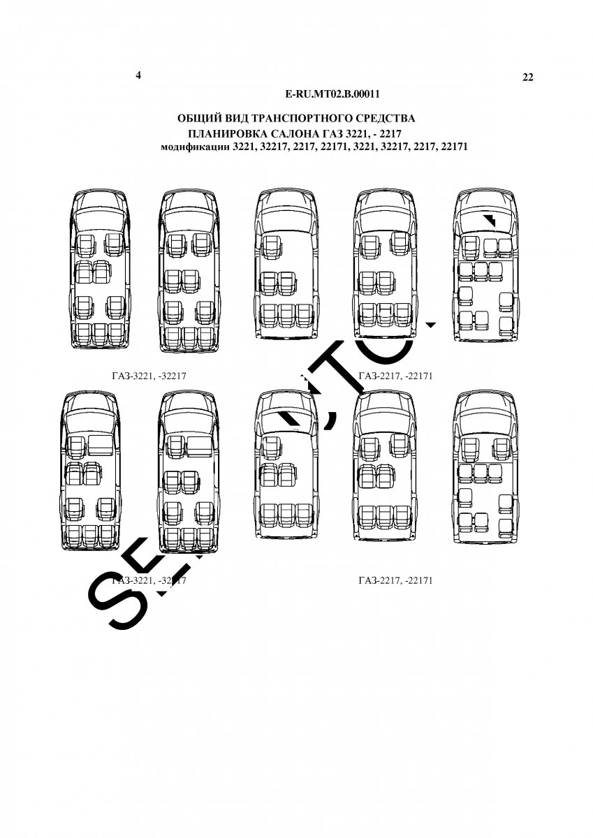

ZAN57 3 604 Опубликовано 26 января, 2024 У меня в ОТТС только для Соболя 2217 есть компоновки Поделиться сообщением Ссылка на сообщение Поделиться на другие сайты
Денис22 453 Опубликовано 26 января, 2024 17 минут назад, ZAN57 сказал: azub57@gmail.com отправил 1 минуту назад, ZAN57 сказал: У меня в ОТТС только для Соболя 2217 есть компоновки Не понял сейчас. ОТТС выдавалось на весь модельный ряд ГАЗа, но на партии или на период. Поделиться сообщением Ссылка на сообщение Поделиться на другие сайты

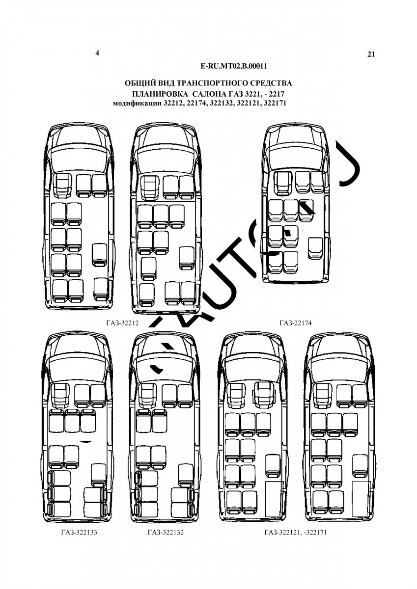

ZAN57 3 604 Опубликовано 26 января, 2024 Спасибо, еле нашёл- в спаме... Компоновки почти как в моём ОТТС, только у меня ещё похоронные есть варианты. Командор, ну вот смотри, ОТТС для 2752 https://otts.avtoregister.ru/files/otts34182.pdf а вот компоновки Верхний вариант- о чём я пишу- два люксовых кресла и проход назад. Говорить- наверное ошиблись- "Всего 6", а не пассажирских 6. Раздвинуть люксовые к дверям, чтобы влазило узкое маршруточное на черный день, И возить с собой узкое в разобранном виде на крыше... Интересно, открыл с налёта твой ОТТС, даже "ножницами" вырезал и трансформировал в джипег страничку. А потом хрен- пишет про тариф и оплату 950-1050руб... То ли один разик мона, то ли робот у них лоханулся. А так-то ОТТС полноценный. Надо только по номеру аналогичный ПТСу искать. Поделиться сообщением Ссылка на сообщение Поделиться на другие сайты

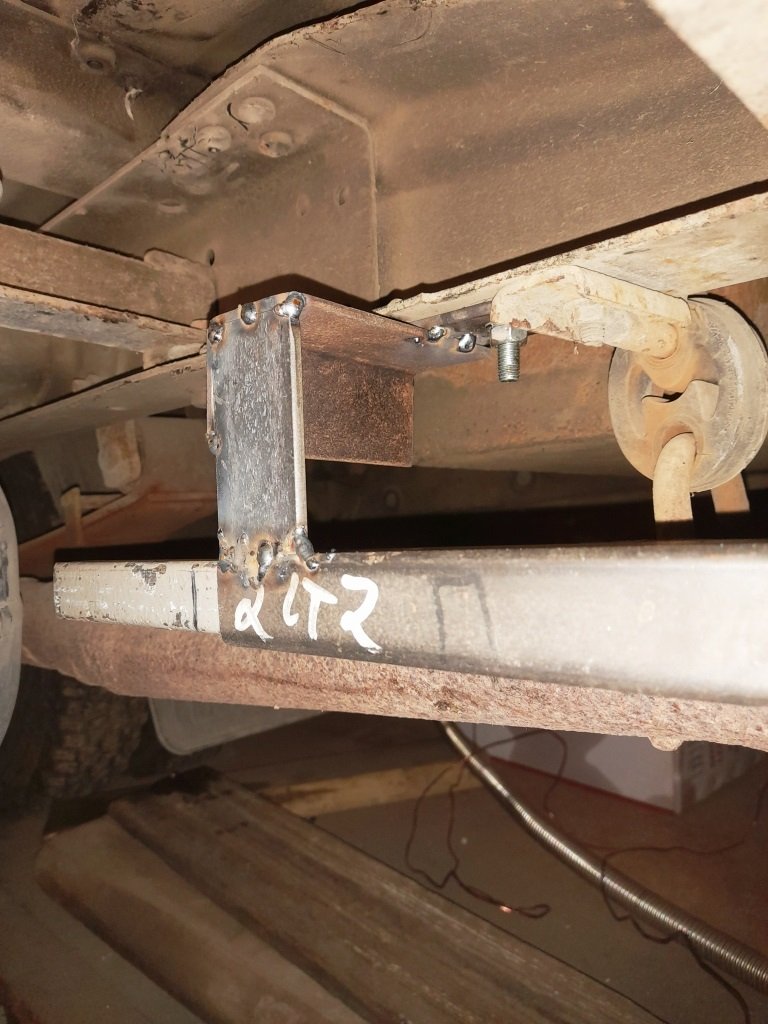

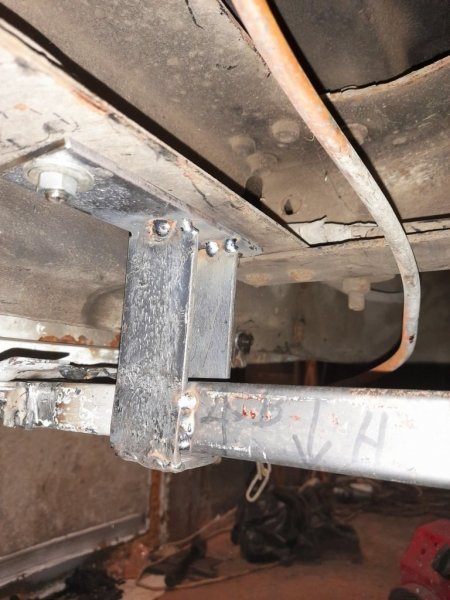

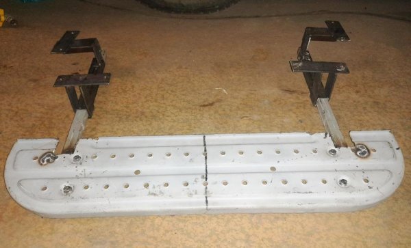

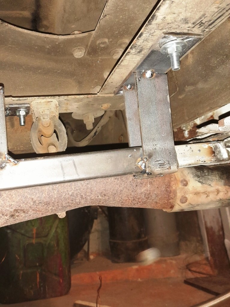

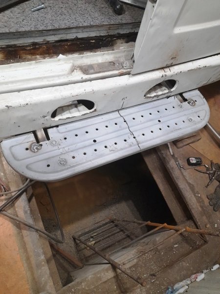

aldar 1 645 Опубликовано 26 января, 2024 3 часа назад, ZAN57 сказал: Пока концепты будущих извращений продумываю, ручки то своё делают, по очереди- подножку ваяю по вечерам после работы, по часу- полтора в сутки, больше не получается, тк с работы приезжаешь примерно в 18-30, пока ужин, пока то да сё... Постепенно начал на прихватках подвешивать подножку. Изначально она висела на проволоке и распорках, в проектном (примерно) положении. Далее нарезал монтажные пластины из полосы 40*4, насверлил отверстий под раму. Надо же, отверостия оказались именно там, где мне нужно. рама целка осталась. Крепил на пару болтом пластины, потом замерял размер монтажного элемента, продумывал форму, изготавливал, примерял раз 5, подрезал, прихватывал. Начал с правого подвеса, тк там критично по габаритам- глушак рядом. Подвесами я обозвал задние кронштейны, тк они работают на растяжение, на вес человека и именно подвешивают, как сережки направляющие трубы. Разумно его было сдеать в виде П- образной скобы, так ещё и пространственная жесткость влево- вправо обеспечена до 1мм. Вот, на прихватках. Длина подвеса обеспечивает минимальный зазор подножки до бампера, почти задевает... Понимая, что придётся выверять отдельно левую/правую стороны, следующим шагом прихватил правый же упор. Упор потому, что работает на сжатие. И соответственно на изгиб горизонтального элемента и монтажной пластины, тк между направляющей трубой и центром монтажной пластины примерно 90мм. Поэтому здесь вкорячил уголок 45*45. Впоследствии поставлю ещё раскос от внутренней части направляющей трубы до монтажной пластины- снизить момент в угловом стыке уголка и вертикальной пластины. Следующим этапом подвесил левый подвес, аналогично, сгибая скобу по месту. Скоба понятно обнимает трубу и снизу, тк основная сила и будет пытаться отогнуть низ трубы. Всё это понятно делаю с контролем положения подножки по отношению к бамперу. Далее левый упор. Он оказался ниже, видимо перекос какой то есть. Алгоритм- креплю монтажную пластину к раме на болты (отверстия слева оказались просверлены в раме криво), потом варю уголок к пластине, а уж потом точно подгоняю вертикальную пластину в зазор, чтобы натяга не было ни влево/вправо, ни вверх/вниз, иначе клинить будет рабочие трубы в направляйках... Ну ок, прихвачено. Попробовал поиграться- подвигать туды/сюды. Гы, двигается, значит направляйки параллельны. Полностью задвинуто Выдвинута в рабочее положение Выдвинута на максимальный вылет, но это редко надо. Теперь снял за 5 минут (8 болтов), готова к проварке и установке мелких элементов, типа ограничителей, они же крепление пружин, раскосов на упорах.. С чего бы это? Регулировочной шайбой на центральном болту легко можно даже натяг создать, зажать шарики. Что то не грохочеи гимнастический круг при статике, только при быстром вращении немного шелестит. Ну ты же не будешь на ходу вращаться на кресле как космонавт... Вот уверен, что при езде грохота не будет. Если что, можно и пластиковые колпачки в гнезда вставить. Только и без них тихо будет. Офисный стул вертикальную нагрузку так-же на упорных подшипниках воспринимает, причём на крохотулечных. 360гр ещё ни одной машине не удалось реализовать без горизонтального перемещения салазками. И тут дело не в сиденье а в геометрии кабины. Руль то куда денешь? У меня в эспейсе так-же салазками двигал, и в Вито так-же служебном было. А варианты подходят перекрестно по количеству посадочных мест. Если в ПТС скажем 8 мест, значит тебе доступны по сертификату все варианты компоновки 8 мест, в ПТС же нет эскиза, как они расположены. В чём тогда нарушение? Ну и в мануалке ещё бывают варианты перестановки кресел. У меня именно так- 3 и 4й ряды сидений могут взаимно переставлять, это подробно описано. И второй ряд (2 кресла) может быть мордами вперёд, или мордами назад. 8местку один в один моя, с салона покупали в 14 году, часть машин были мордой вперёд, часть назад, наши взяли мордой назад. Потом переставили- ехать 600км мордой назад не комфортно, кроме того проход между креслами 1го ряда почти перегорожен... А как вытягивать будешь из утопленного положения,ведь подножка всегда будет грязная..? Поделиться сообщением Ссылка на сообщение Поделиться на другие сайты
valemat 1 979 Опубликовано 26 января, 2024 2 часа назад, ZAN57 сказал: Командор, ну вот смотри, ОТТС для 2752 https://otts.avtoregister.ru/files/otts34182.pdf А то что у него срок действия по 2017 год.? Поделиться сообщением Ссылка на сообщение Поделиться на другие сайты
Денис22 453 Опубликовано 26 января, 2024 2 минуты назад, valemat сказал: А то что у него срок действия по 2017 год.? Главное, что бы Командоровская машина была выпущена ГАЗом в этот период. Период действия этого ОТТС. У нас с ним вроде одногодки автомобили. Значит ОТТС моё и его. Поделиться сообщением Ссылка на сообщение Поделиться на другие сайты
valemat 1 979 Опубликовано 26 января, 2024 1 минуту назад, Денис22 сказал: Главное, что бы Командоровская машина была выпущена ГАЗом в этот период. Период действия этого ОТТС. У нас с ним вроде одногодки автомобили. Значит ОТТС моё и его. В ссылке сертификата срок с 2015 по 2017г Поделиться сообщением Ссылка на сообщение Поделиться на другие сайты
Денис22 453 Опубликовано 26 января, 2024 Только что, valemat сказал: В ссылке сертификата срок с 2015 по 2017г Я его не открывал. Значит он ему не подходит, а подходит как у меня. У меня древний сейчас не помню. Ну я его отправил ЗАНу. Надо тебе отправлю. Уже второй раз, вроде. Поделиться сообщением Ссылка на сообщение Поделиться на другие сайты
valemat 1 979 Опубликовано 26 января, 2024 Только что, Денис22 сказал: Я его не открывал. Значит он ему не подходит, а подходит как у меня. У меня древний сейчас не помню. Ну я его отправил ЗАНу. Надо тебе отправлю. Уже второй раз, вроде. У меня 2007 г выпуска.((( Поделиться сообщением Ссылка на сообщение Поделиться на другие сайты
Денис22 453 Опубликовано 26 января, 2024 Посмотрел сейчас. У меня до 1 июля 2004 года. 1 минуту назад, valemat сказал: У меня 2007 г выпуска.((( Сделай запрос на завод. Мне повезло. Я по телефону нашёл, через снабжение, тех отдел, и пр. начальницу отдела сертификации ГАЗа. Упросил и она выслала мне заверенный скан. ОТТС, на модельный ряд в период когда произведён мой авто. Главное говори всем там, что лучше их продукции никто не выпускает. 1 Поделиться сообщением Ссылка на сообщение Поделиться на другие сайты
Командор 506 Опубликовано 26 января, 2024 2 часа назад, ZAN57 сказал: Спасибо, еле нашёл- в спаме... Компоновки почти как в моём ОТТС, только у меня ещё похоронные есть варианты. Командор, ну вот смотри, ОТТС для 2752 https://otts.avtoregister.ru/files/otts34182.pdf а вот компоновки Верхний вариант- о чём я пишу- два люксовых кресла и проход назад. Говорить- наверное ошиблись- "Всего 6", а не пассажирских 6. Раздвинуть люксовые к дверям, чтобы влазило узкое маршруточное на черный день, И возить с собой узкое в разобранном виде на крыше... Вот распечатаю эту компоновку, не всю же книгу им предъявлять. Только вот шпильки и пластмаски на полу тоже надо менять Поделиться сообщением Ссылка на сообщение Поделиться на другие сайты

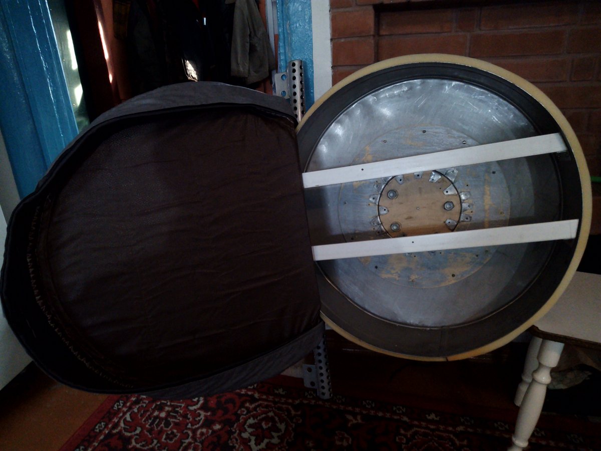

Командор 506 Опубликовано 28 января, 2024 Все таки начал пересверливать отверстия на калитке с 10 мм на 12, думаю крепость труб не уменьшится. Попробовал прикрепить бокс на калитку и вот думаю, есть ли ещё у нас в стране автолюбитель, который калитку для запаски приспособил под бокс для вещей. Навряд ли кому такое извращение в голову стукнет. @ZAN57 , ты не против что я на твоей теме выставляю свои приспособы, просто увидел твои калитку и подножку, вот и разошёлся тоже 1 Поделиться сообщением Ссылка на сообщение Поделиться на другие сайты

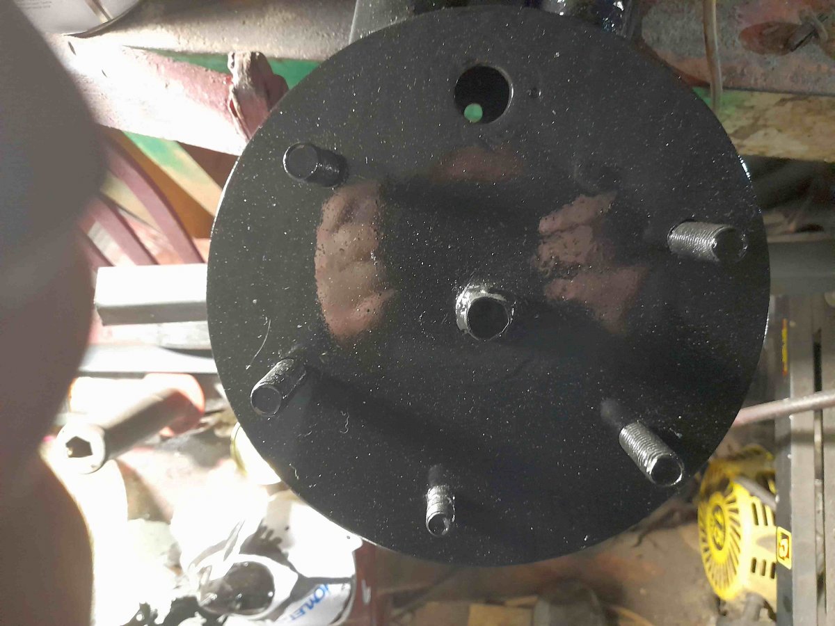

ZAN57 3 604 Опубликовано 28 января, 2024 так, для настроения на ночь... Дунул после покраски калитки на верстак... пыль поднялась , прямо на привалочный блин... Фигня, сотрется Поделиться сообщением Ссылка на сообщение Поделиться на другие сайты

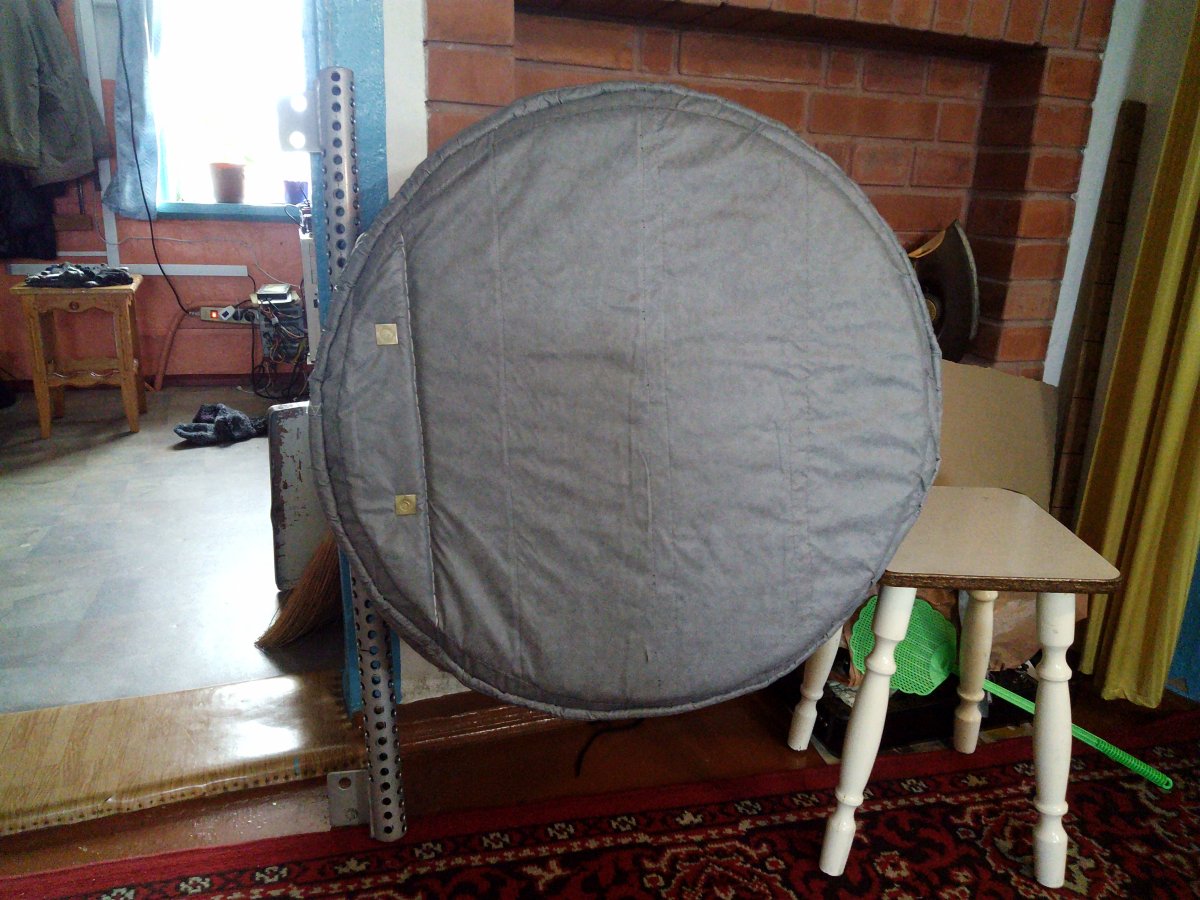

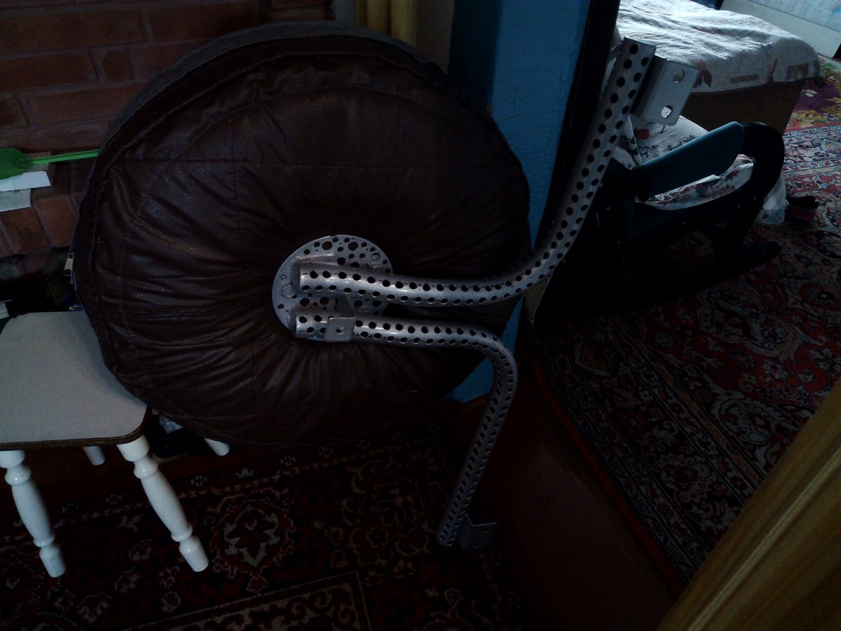

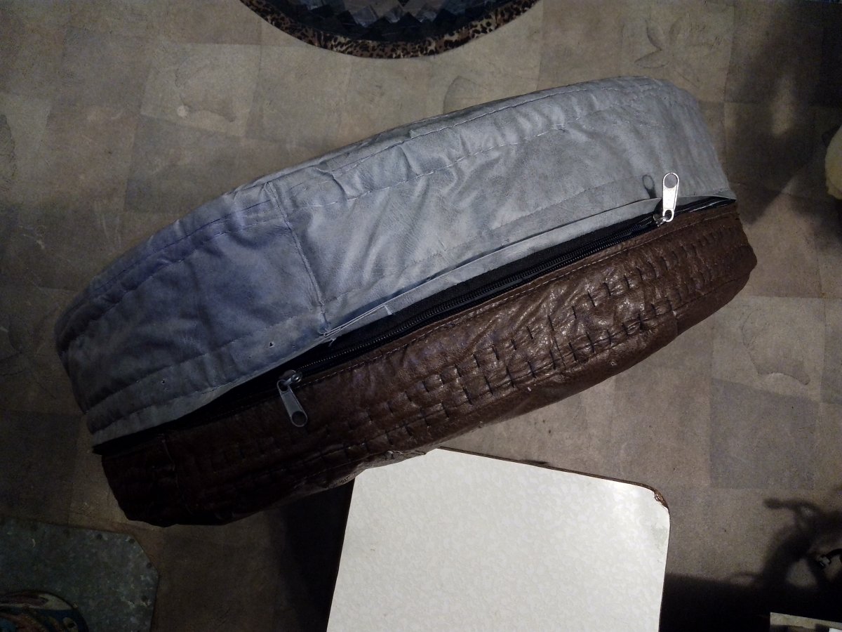

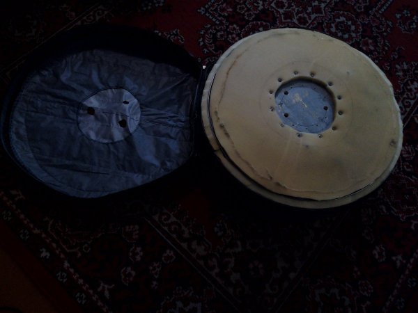

Командор 506 Опубликовано 29 января, 2024 @ZAN57 чехол перешил из бывшей шторки на задних дверях, ездил с ней в Крым с внуками. Там с двух сторон дерматин, а внутри драп от старых пальто. Где на машинке, а в основном руками сшил круглый чемодан на молнии, в крышку ещё вложил для жёсткости два слоя тонкого поликарбоната. Посмотришь, если получится встреча предложенная Денисом, я всё больше склоняюсь к поездке на запад. А на сам бачёк наклеил поролон для упругости и натяжения чехла Поделиться сообщением Ссылка на сообщение Поделиться на другие сайты
