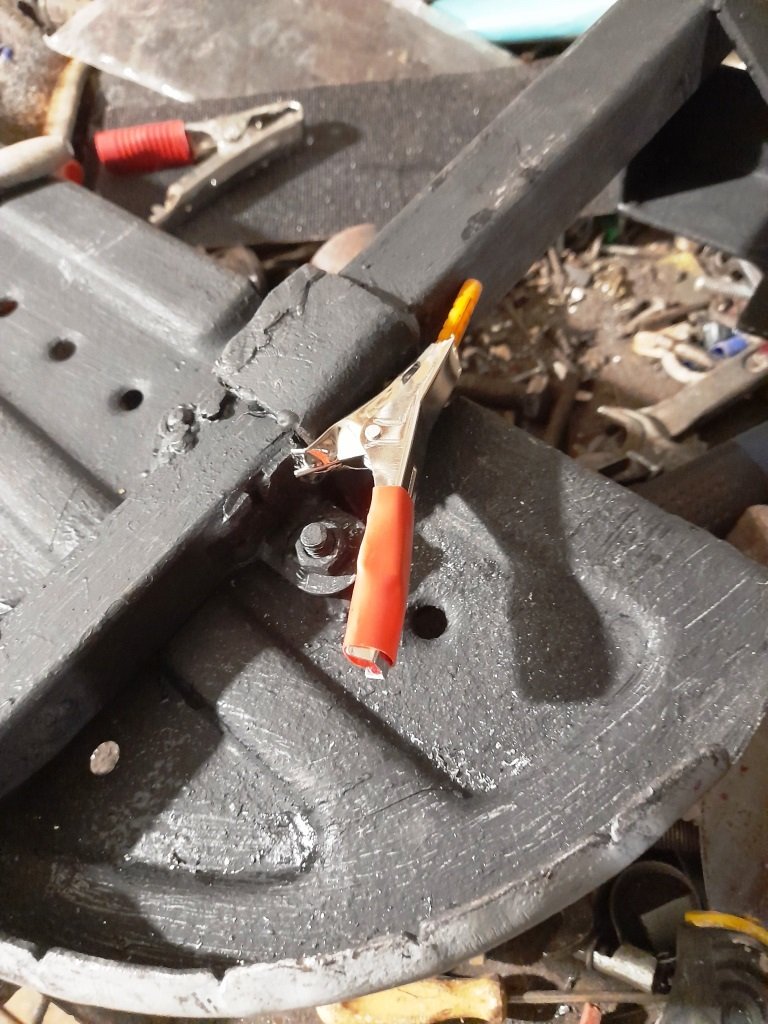

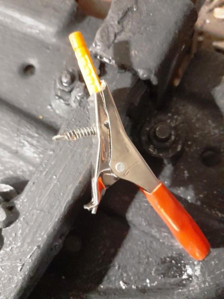

ZAN57 3 690 Опубликовано 30 января, 2024 Вчера внимательно осмотрел покрашенные детали... блин, не прокрас калитки, и стёрлась свежая краска при переворачивании диска, с лицевой стороны привалочного блина. Придется докрашивать... Как назло калитка- без неё не начнёшь собирать дверь. Насчёт фиксатора подножки. Как то само собой родился прототип- увидел крокодильчик на верстаке (хорошо когда организованный беспорядок)- ну вот и простейшая идея... Доступ снизу лёгкий. штырёк внутри крокодильчика. Одну губу приварить, во вторую будет упираться подпружиненный штырёк, а концом штырёк входит в отверстие в направляйке. А в несущей трубе 2-3 отверстия совпадающие с отверстием в направляйке. Уже просверлил. Правда крокодил дохлый, из фольги, зря порезал для концепта... Просто из 1-2мм стальки согну аналогичное, пружинку с крокодила переставлю. Или найду готовую прочную пластиковую прищепку, для неё гнездо сварю, такие же прищепки в запас. Поделиться сообщением Ссылка на сообщение Поделиться на другие сайты

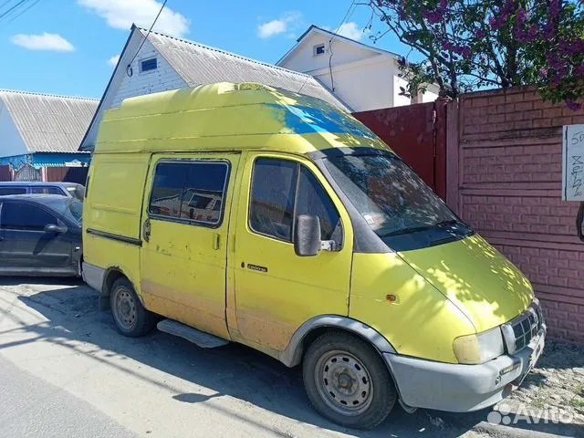

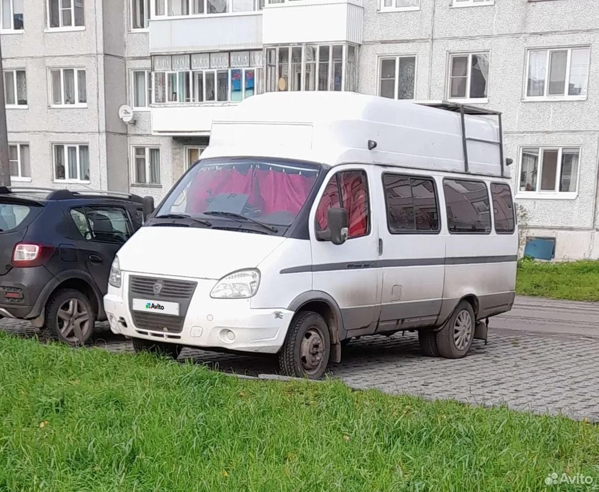

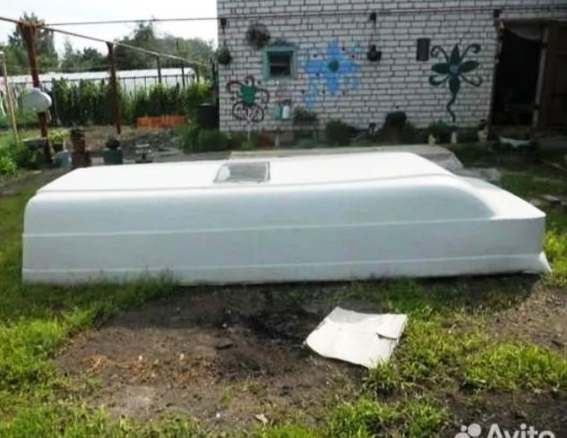

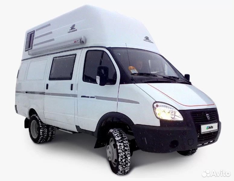

ZAN57 3 690 Опубликовано 30 января, 2024 (изменено) На работе, ночью и тд продолжаю продумывать крышу. Как бы есть вариант как боковые стенки не делать вертикально, углы плавненько скруглить- вврезать из штатных бопоаин 8-10см полосу, тогда при вротикальном подъеме лирия реза не будет вертикально друг над другом. Но это значит, что не 30-35см полосу вваривать, а 38-45см. Швов правда останется всё равно 2 друг над другом. Но в инете есть и бессовестно измененный дизайн, в тч по типу вертикальных боковин и углу лба. может я зря парюсь, стесняюсь? Например, вот стандартный улол наклона лба по отоошению к углу наклона лобового также и у некста примерно а вот пластиковая уродливая. Видел такие а вот уже угол лба круче угла лобовухи Тут и маркиза шторковая уже приляпана. А тут вообще, внаглую и пох дизайн- боковин и лба- большая часть фактически вертикальна... ещё и уступами. Значит меньше лоб вырезать поверху может такую же вылепить? Это автодома зарегистрированные. Изменено 30 января, 2024 пользователем ZAN57 Поделиться сообщением Ссылка на сообщение Поделиться на другие сайты

PanDiman 2 199 Опубликовано 30 января, 2024 1 час назад, ZAN57 сказал: может такую же вылепить? Это автодома зарегистрированные. а что если каркас сделать из авиационного люминия и потом эпоксидной смолой залить ? Поделиться сообщением Ссылка на сообщение Поделиться на другие сайты
