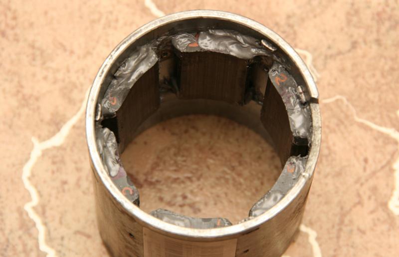

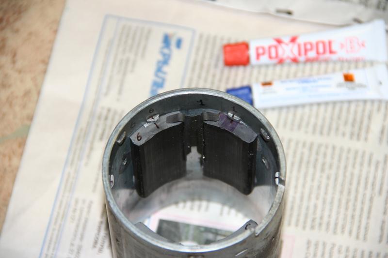

Avgur 4 Опубликовано 3 марта, 2013 про ремонт беларусского редукторного стартера.спустя полгода после установки умер, пару запусков поскрипел и замер.разобрал - увидел заклинивший статор, магниты все сдвинулись со своих мест (отклеились), распорные планки потрепанные, одна вообще рассыпалась. магниты хорошо хоть целые.начитавшись про полярность и правильное положение магнитов, пометил сразу маркером что где стояло, вытряхнул все это. очистил, протер растворителем, и приклеил на поксипол (серый).остатков клея на магнитах и распорках практически не было, т.е. все держалось на честном слове...пометил на торцах магнитов центр, чтобы легко центрировать их по выступам(упорам) на корпусе.клеил по одному, намешивая клей очень маленькими порциями - быстро сохнет (минуту-две). промазывал основание широкое в двух точках и на корпус - он сам прилипает и выдавливает в сторону лишнее, пальцами придерживаю минутку, а то он прямо скользит там как по маслу. ставлю рядом второй, совмещая метки и вставляю между магнитами остатки распорки (иначе второй к первому притягивается), оставляю на минуту-две. потом с противоположной стороны корпуса тоже самое делаю. 4-е подсохли - аккуратно вставляю еще один и фиксирую от смещения с двух сторон двумя распорками, ну и последний напротив также.как все это подсохло - распорки не нужны, дополнительно обмазал клеем магниты со всех торцов, не очень красиво, но надеюсь практично.спустя сутки клей как камень, эпоксидка в итоге такая же, но выбрал поксипол - быстрее сохнет.день в работе - все ок. Поделиться сообщением Ссылка на сообщение Поделиться на другие сайты
