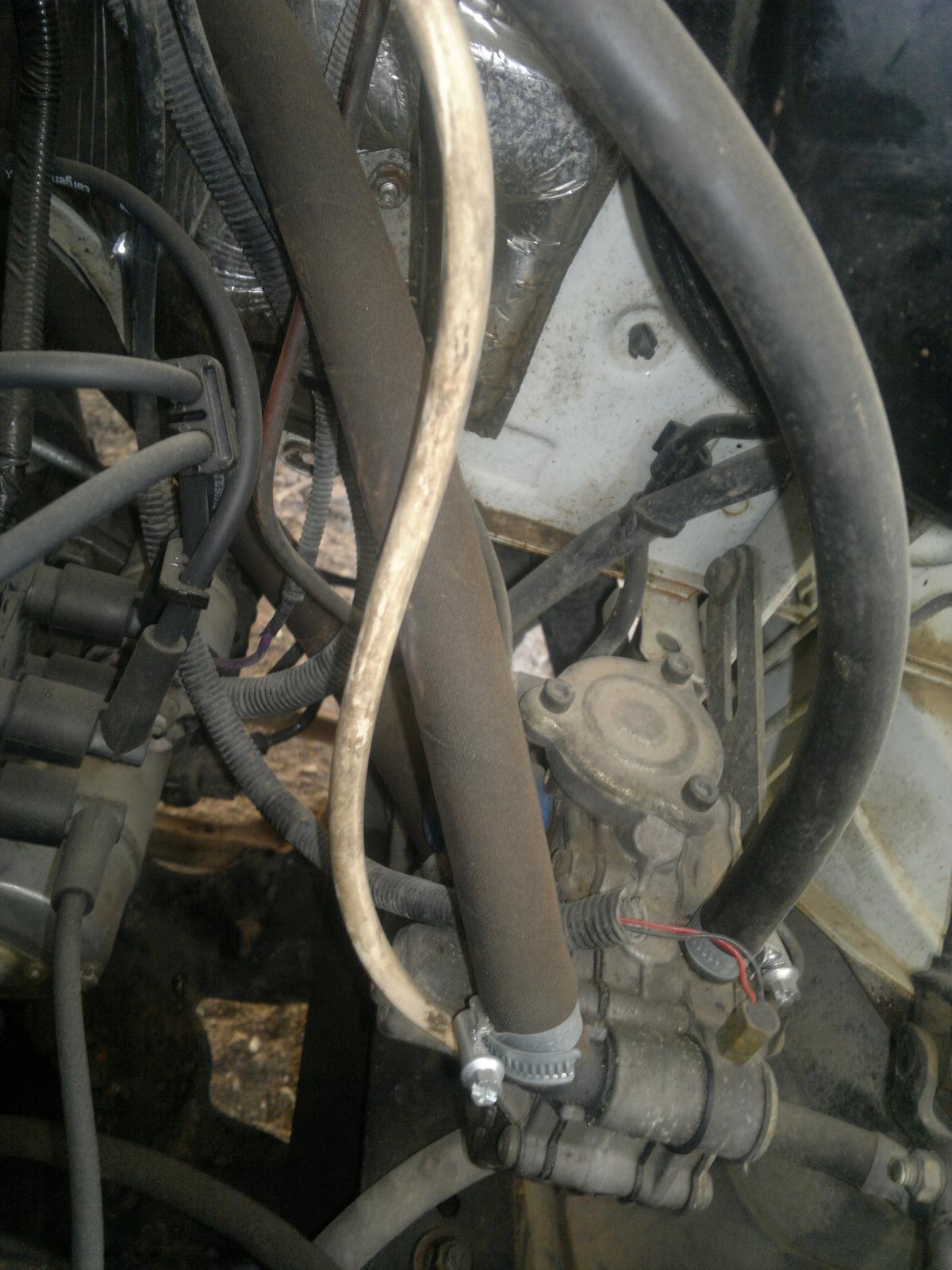

Gili Rail 1 Опубликовано 13 июля, 2016 (изменено) С завода так сделано-ГБО заводское.Скорее при заводе конторка сидит. Как и отопители впаривают.у нас тоже газель - бизнес с газовым оборудованием приходил. Но подцеплен редуктор на шлангах печки Изменено 13 июля, 2016 пользователем Gili Rail Поделиться сообщением Ссылка на сообщение Поделиться на другие сайты

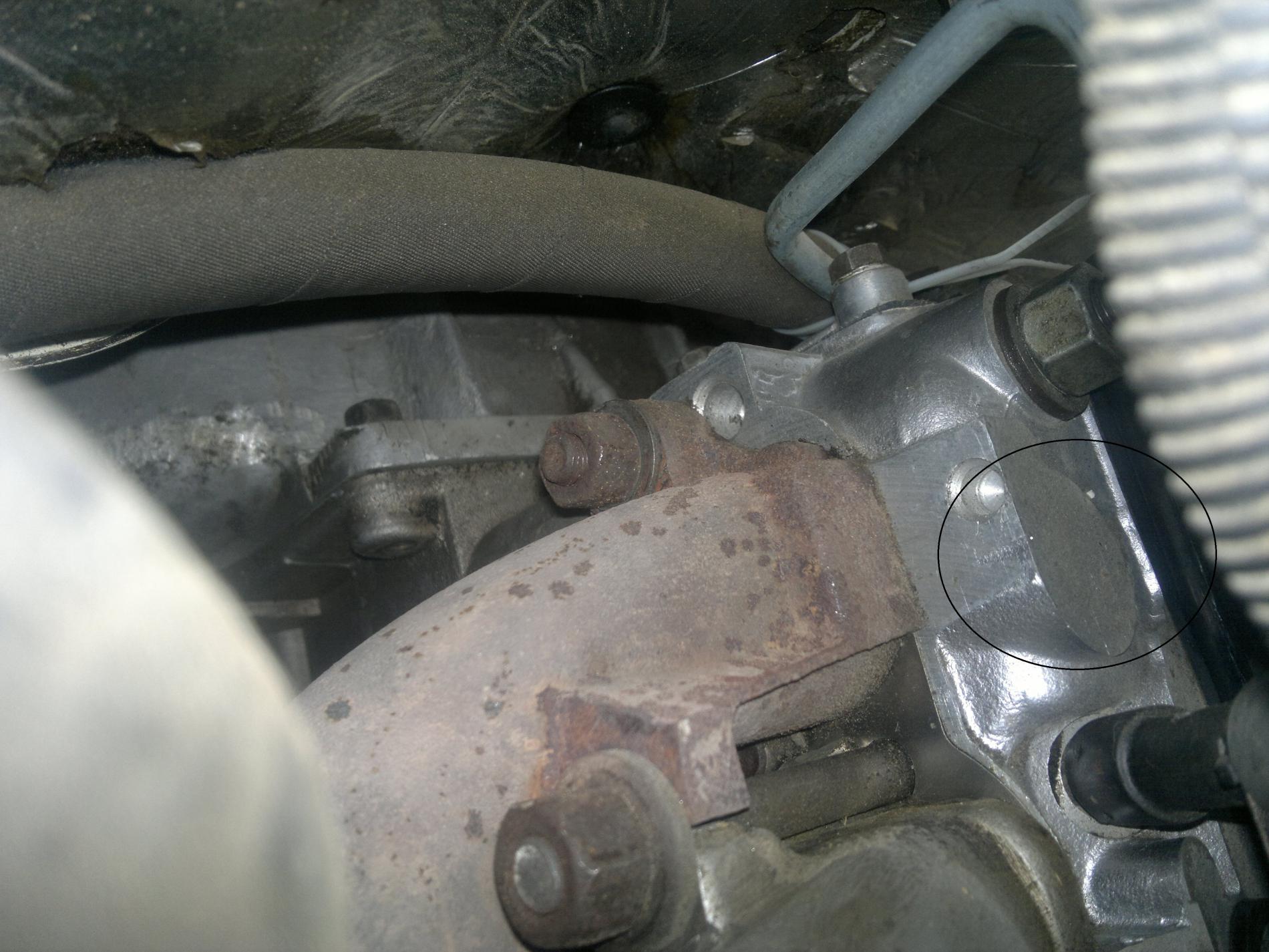

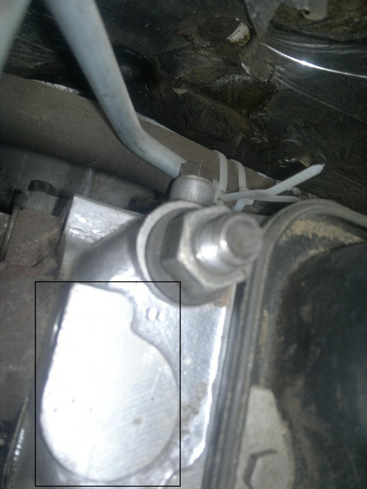

aktau84 34 Опубликовано 13 июля, 2016 у меня на 4-ом цилиндри стоит залитая заглушка, на фото видно, если эта она правильно понял вас , ее нужно просверлить для переходника? Поделиться сообщением Ссылка на сообщение Поделиться на другие сайты

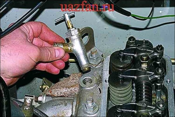

alexgop 997 Опубликовано 13 июля, 2016 Раньше на этом месте стоял краник для печки на 402 . краник на печку на гбц стоял? Поделиться сообщением Ссылка на сообщение Поделиться на другие сайты
газель2005 2 748 Опубликовано 13 июля, 2016 (изменено) alexgop,Человек в детстве увлекался 24 двигателями :D Нету на этих моторах этих отверстий.Только на гбц под газ.Последние цифры гбц 20 Изменено 13 июля, 2016 пользователем газель2005 Поделиться сообщением Ссылка на сообщение Поделиться на другие сайты
aktau84 34 Опубликовано 13 июля, 2016 На фото отметил на голове 4-го цилиндра стоит глухая заглушка.Голова новая 40 метров всего проехала как туда можно установить переводник не трогая эту заводскую заглушку мне кажется это будит гонево если ее сверлить, как у других там стоит простая заглушка как до этого описывали выше? Поделиться сообщением Ссылка на сообщение Поделиться на другие сайты

alexgop 997 Опубликовано 13 июля, 2016 alexgop,Человек в детстве увлекался 24 двигателями :D Нету на этих моторах этих отверстий.Только на гбц под газ.Последние цифры гбц 20 небыло никогда на гбц краника печки. На 402 башке было отверстие на таком же приливе, только между 2 и 3 цилиндрами, там датчик стоял на карбюратор. на уазах такой был точно не на всех. И это точно не 402 мотор. 1 Поделиться сообщением Ссылка на сообщение Поделиться на другие сайты

Алексей Ф. 10 162 Опубликовано 13 июля, 2016 На УАЗе с УМЗ 417 стоит у меня там кран, на Газели с 402 мотором то же вроде стоял такой или подобный . А вот, что было на авто 2000 года с ЗМЗ 406 уже не помню, на авто 2003 года уже электрокран стоял Поделиться сообщением Ссылка на сообщение Поделиться на другие сайты

Gili Rail 1 Опубликовано 13 июля, 2016 у меня на 4-ом цилиндри стоит залитая заглушка, на фото видно, если эта она правильно понял вас , ее нужно просверлить для переходника? Посмотри на старой головке, просверлить потренироваться, нарезать резьбу на М20*1,5На фото отметил на голове 4-го цилиндра стоит глухая заглушка.Голова новая 40 метров всего проехала как туда можно установить переводник не трогая эту заводскую заглушку мне кажется это будит гонево если ее сверлить, как у других там стоит простая заглушка как до этого описывали выше? нечего страшного сперва маленьким диаметром сверла , потом увеличишь. но у меня умз4216 100-ка 8 клапанный мотор инжектор2012 года машина об этом и речь , просто не повезло, с заглушкой Поделиться сообщением Ссылка на сообщение Поделиться на другие сайты

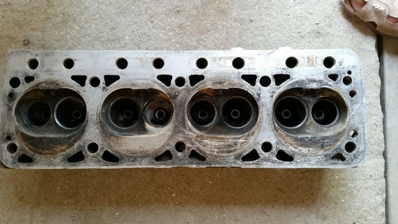

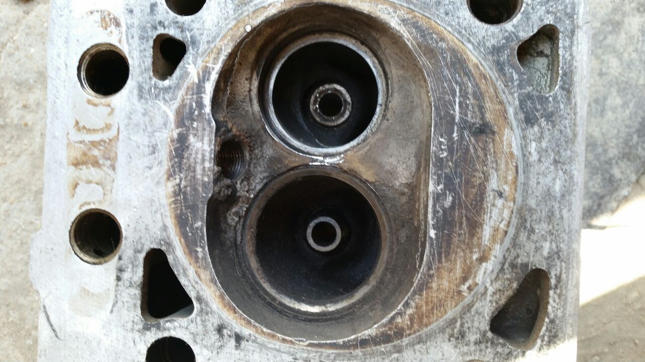

aktau84 34 Опубликовано 13 июля, 2016 Посмотри на старой головке, просверлить потренироваться, нарезать резьбу на М20*1,5нечего страшного сперва маленьким диаметром сверла , потом увеличишь. об этом и речь , просто не повезло, с заглушкойна старой тоже нет не заглушки не винтелявот старая голова в трещинах Поделиться сообщением Ссылка на сообщение Поделиться на другие сайты
Gili Rail 1 Опубликовано 13 июля, 2016 (изменено) на старой тоже нет не заглушки не винтелявот старая голова в трещинах снаружи глянь все равно я так понял выкидывать, потренируйтесь на нем Изменено 13 июля, 2016 пользователем Gili Rail Поделиться сообщением Ссылка на сообщение Поделиться на другие сайты

Gili Rail 1 Опубликовано 13 июля, 2016 На фото отметил на голове 4-го цилиндра стоит глухая заглушка.Голова новая 40 метров всего проехала как туда можно установить переводник не трогая эту заводскую заглушку мне кажется это будит гонево если ее сверлить, как у других там стоит простая заглушка как до этого описывали выше? да на этом месте Поделиться сообщением Ссылка на сообщение Поделиться на другие сайты
aktau84 34 Опубликовано 13 июля, 2016 все равно я так понял выкидывать, потренируйтесь на нем да уже собираюсь в мусорку выкинуть голову старую Поделиться сообщением Ссылка на сообщение Поделиться на другие сайты

aktau84 34 Опубликовано 13 июля, 2016 да на этом местебошка не треснет если опыты проводить со сверлом? там я так понял метал алюминий идет не вижу никакой проблемы в этом. Нормальный режим работы.газель с движком 4216 инжекторным при скольки начинает вскипать? Поделиться сообщением Ссылка на сообщение Поделиться на другие сайты

Gili Rail 1 Опубликовано 13 июля, 2016 бошка не треснет если опыты проводить со сверлом? там я так понял метал алюминий идет газель с движком 4216 инжекторным при скольки начинает вскипать?попроси чья рука набита , алюминий хорошо сверлить и нарезать с подсолнечным маслом смазывая инструментобалдеть как так че за цифры куда такие температуры ? кипение ОЖ примерно 110градусов Поделиться сообщением Ссылка на сообщение Поделиться на другие сайты
