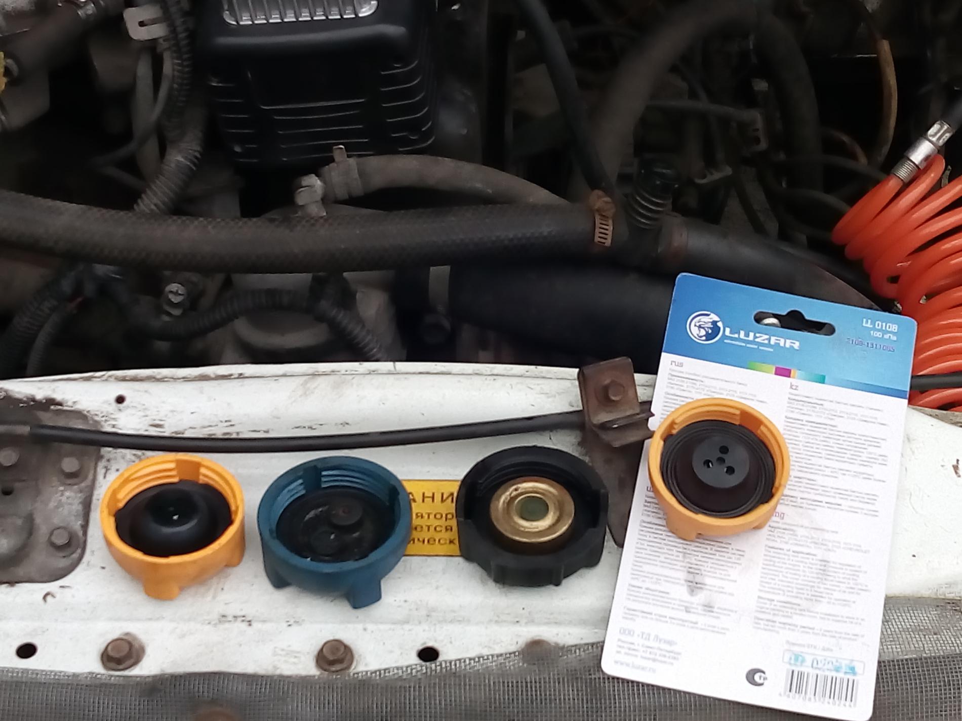

Андрюха73rus 1 016 Опубликовано 15 июля, 2016 Делать было не чего , дело было утром . Проверил я все свои крышки . Самая говеная оказалась жёлтая Лузар , когда к 2 очкам подходило я сам выключил компрессор . Давление стравливает , но очень медленно . Заводская чёрная , чётко скидывает при 1.2 очка и быстро . Синяя вообще чет не держит , даже до единички не поднимало. Крайняя жёлтая , шла в черно-желтой коробочке , брал в Тольятти за 150р . На ней и приехал . наберает 1.1 , потом стравит и так , и держит единичку . 1 Поделиться сообщением Ссылка на сообщение Поделиться на другие сайты
sss173s 1 296 Опубликовано 15 июля, 2016 Делать было не чего , дело было утром . Проверил я все свои крышки . Самая говеная оказалась жёлтая Лузар , когда к 2 очкам подходило я сам выключил компрессор . Давление стравливает , но очень медленно . Заводская чёрная , чётко скидывает при 1.2 очка и быстро . Синяя вообще чет не держит , даже до единички не поднимало. Крайняя жёлтая , шла в черно-желтой коробочке , брал в Тольятти за 150р . На ней и приехал . наберает 1.1 , потом стравит и так , и держит единичку .IMG_20160715_061119.jpgIMG_20160715_060713.jpgКо всей системе компрессор подключал? А если бы после этого засопливела? Поделиться сообщением Ссылка на сообщение Поделиться на другие сайты
Андрюха73rus 1 016 Опубликовано 15 июля, 2016 Так я же волшебное слово знаю , дахусим ))))))) Поделиться сообщением Ссылка на сообщение Поделиться на другие сайты
