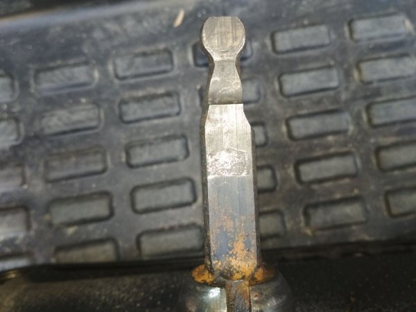

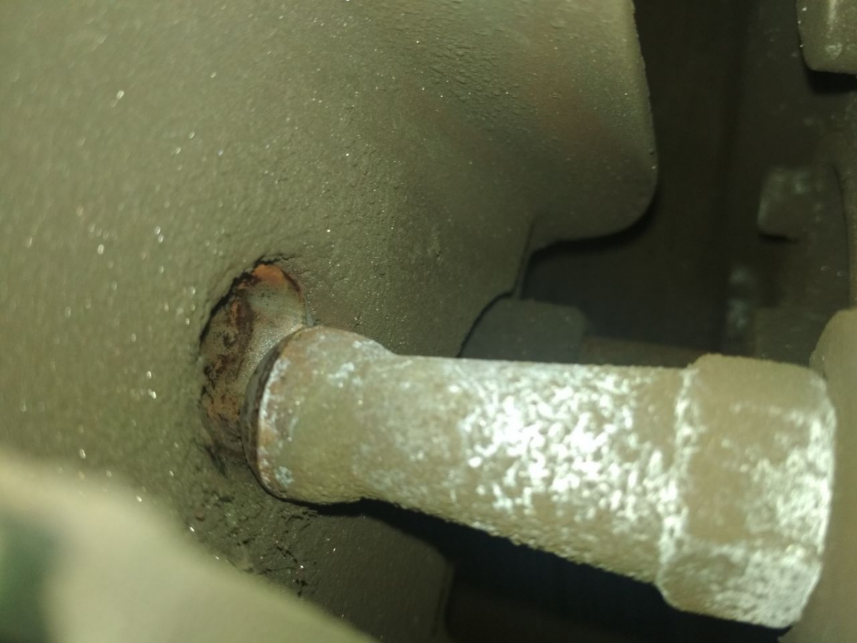

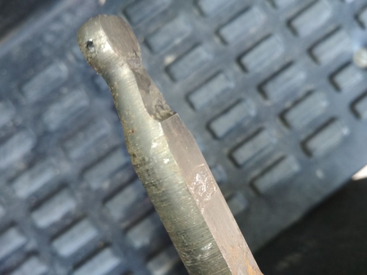

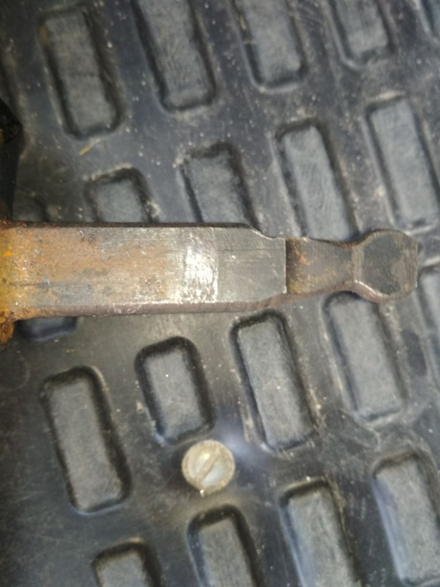

dss222 2 Опубликовано 26 августа, 2024 (изменено) 21 час назад, dss222 сказал: зимой очень сильно скрипела вилка сцепления. прошу прощения, что много наспамил в ленте, но вот фотографии вилки под солдатиком, я его обезжирил и сфотографировал. не знаю, может умные люди найдут в нем что-то не соответсвующее, сама выработка чувствуется пальцем отчетливо и кратерки маленькие (с обратной стороны все идеально на внешний вид) 3. была в таком состоянии Изменено 26 августа, 2024 пользователем dss222 Поделиться сообщением Ссылка на сообщение Поделиться на другие сайты
L2140 1 929 Опубликовано 26 августа, 2024 1 час назад, dss222 сказал: спасибо, завтра поменяю обязательно. Хождение вокруг-да около не устранит неисправность, а время заберёт. 1 час назад, dss222 сказал: сам рычаг кпп, может ли он износиться, Износ трущихся частей возможен. 1 час назад, dss222 сказал: может умные люди найдут в нем что-то не соответсвующее Пока вилка не разрушилась и обеспечивает выключение сцепления - она работоспособна. Поделиться сообщением Ссылка на сообщение Поделиться на другие сайты

dss222 2 Опубликовано 28 августа, 2024 (изменено) В 26.08.2024 в 22:36, L2140 сказал: Пока вилка не разрушилась и обеспечивает выключение сцепления - она работоспособна. тогда не понимаю, зачем подкладывают шайбочки под солдатик для лучшего выжима? 4-5мм, если логически посудить, то вилка притирается в 3 местах. 1. под рцс шток. 2. под упор вилки. 3. под выжимной. неужели там не набираются эти 5мм? если не больше.. возможно ведь что и сама вилка в теории выгибается? на какой то хоть и минимальный градус а что касается кпп, человек выше прав, скорее всего коробка, так как при выключенном моторе все те же симптомы... может масло мало, 1.5 л. ... ну это я успокаиваю себя так все равно пока машина стоит но все равно смущает, что я понимаю каждый раз при выжиме, что вот ща переключится нормально, а вот ща нет. часто помогает двойной выжим, или когда коробка наклонена в горку, будто лучше. но опять, это хождения вокруг да около, читал помню, кто то промыл вообще кпп заменил масло и все нормально. Изменено 28 августа, 2024 пользователем dss222 Поделиться сообщением Ссылка на сообщение Поделиться на другие сайты

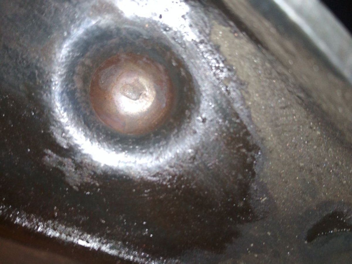

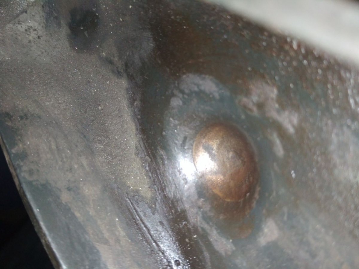

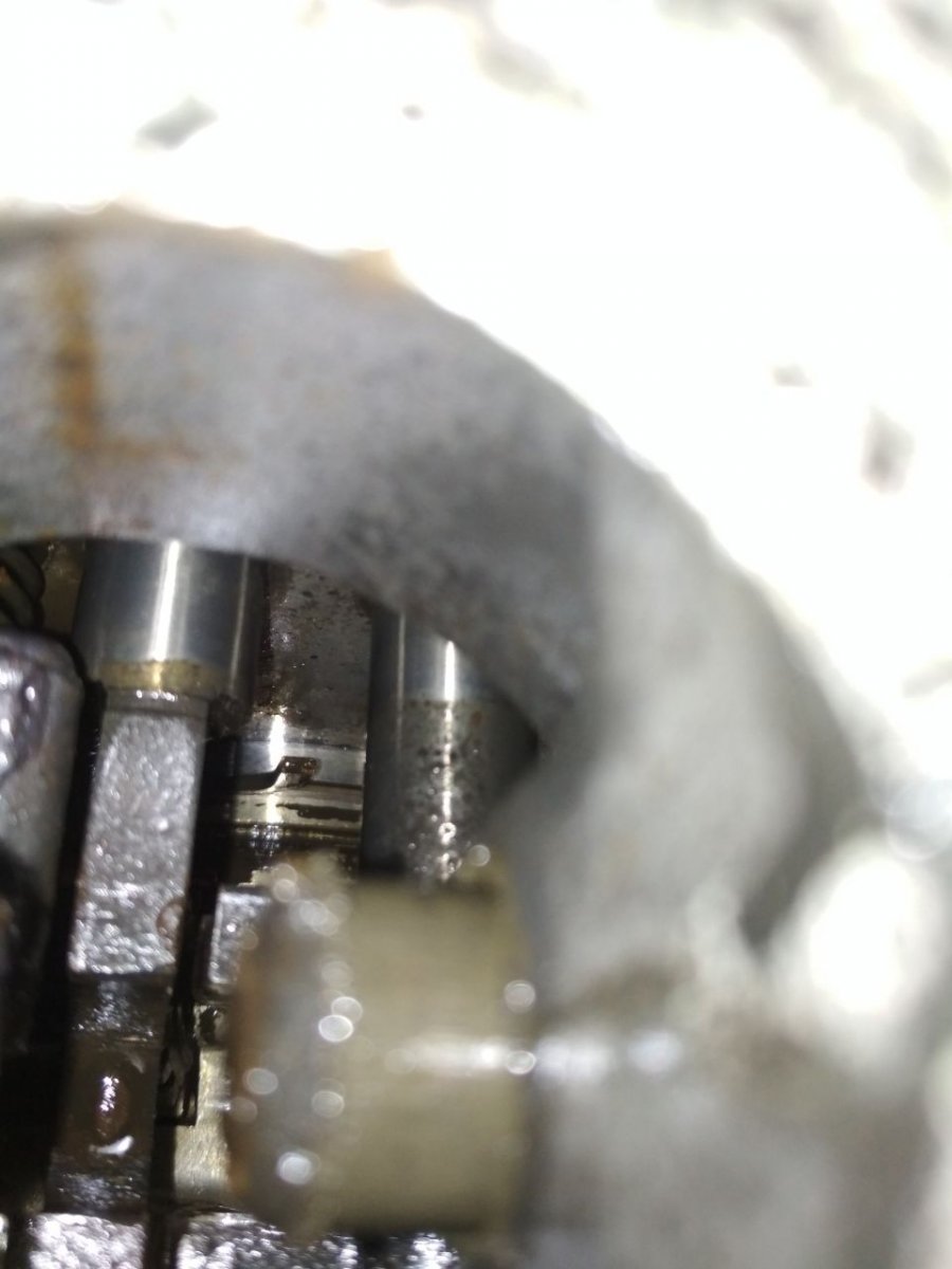

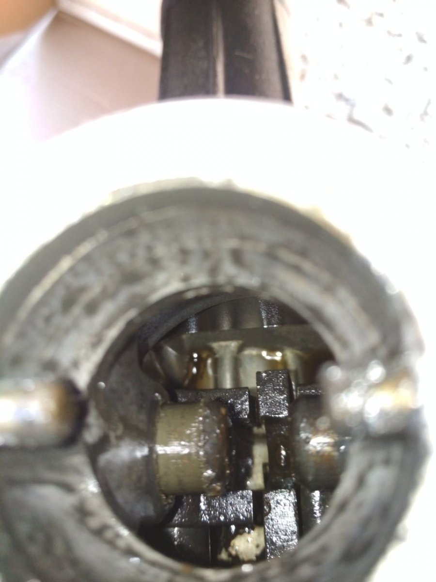

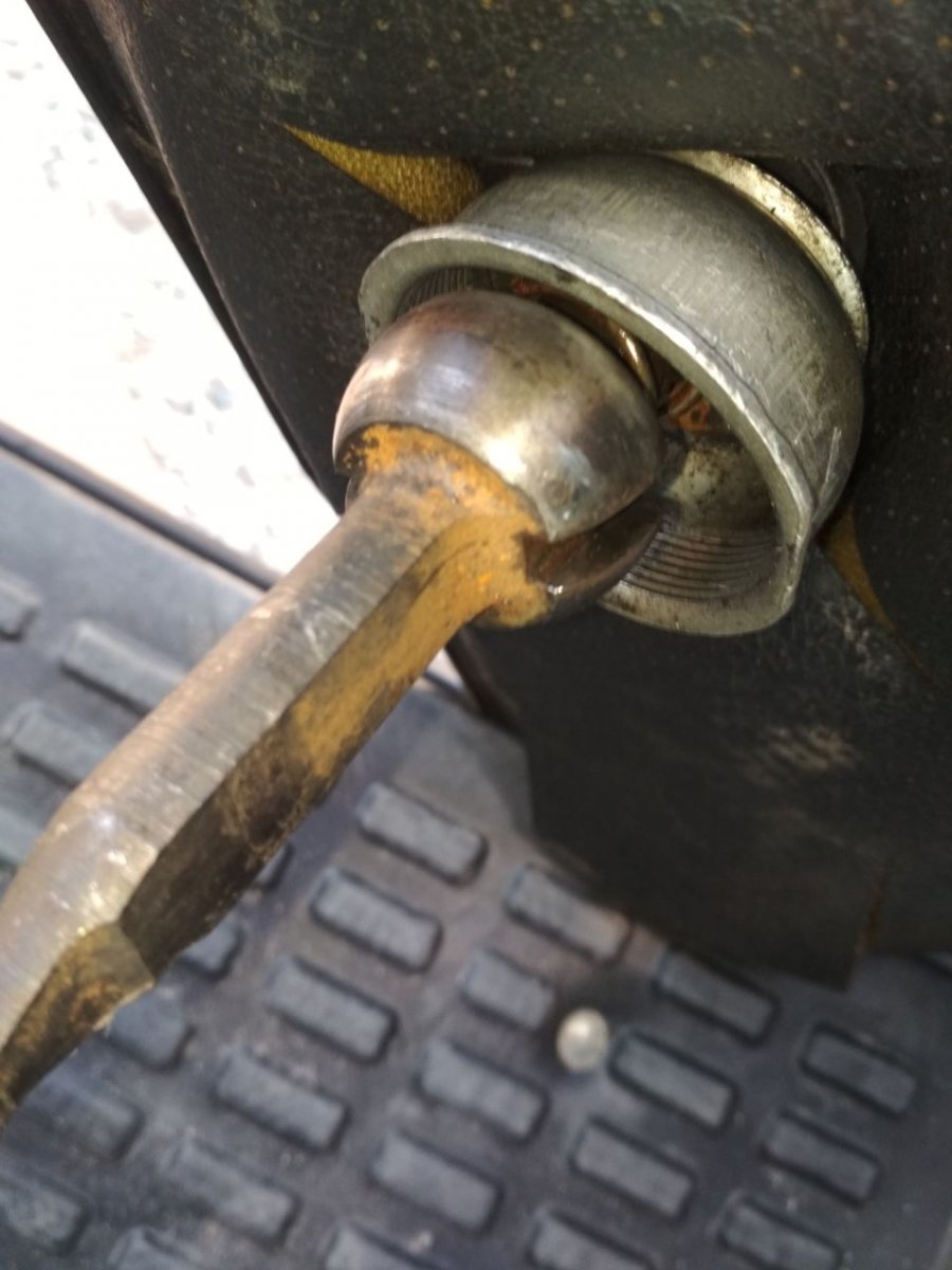

Сухов А. 202 Опубликовано 29 августа, 2024 @dss222 Масло в эту кпп надо лить 2 литра, те фиксаторы которые на фото ,не могут затруднять включение передач , даже если пружинка сломана. Шарнир рычага конечно может износится . Я бы обратил внимание на крышку кпп , на штифты которые там стоят. Рычаг не болтается? Поделиться сообщением Ссылка на сообщение Поделиться на другие сайты
dss222 2 Опубликовано 4 сентября, 2024 (изменено) В 29.08.2024 в 19:08, Илюх сказал: а тормозуху меняли? Хотя бы раз? а ГЦС и РЦС? ну года 4 назад. цвет темный, но без частичек и ржавчины. гцс и рцс родные стоят. но вот как и выразились выше. если стоя на месте тяжело втыкаются, то значит коробка. Просто у меня даже стоя на месте на заведенную и на заглушенную то нормально все втыкается, то нет, разумеется с выжатой педалью. без выжатого на заглушенную порой не возможно переключить некоторые передачи, возможно так и должно быть. В 29.08.2024 в 23:49, Сухов А. сказал: Масло в эту кпп надо лить 2 литра, те фиксаторы которые на фото ,не могут затруднять включение передач , даже если пружинка сломана. Шарнир рычага конечно может износится . Я бы обратил внимание на крышку кпп , на штифты которые там стоят. Рычаг не болтается? помню первая передача чет тяжело стала идти тож... странная вообще тема. фотосессия имеется рычажка, но вроде на вид все нормально. рычаг не болтается, по кабине не гуляет, но чувствуется что дребезжит слегка на оборотах 2500-3000, наверное пружинка устала, но это пустяк. Рычаг снимал, что верхняя ее часть, что нижняя относительно друг друга не люфтят. ни на миллиметр. пружинки эти по ощущениям оба одинаковые и целые. пока к машине даже и не подходил, так и стоит себе, только теория, надо бы отверткой попробовать попереключать на заглушенную наверное и смазать все литолом Изменено 4 сентября, 2024 пользователем dss222 Поделиться сообщением Ссылка на сообщение Поделиться на другие сайты

Сухов А. 202 Опубликовано 5 сентября, 2024 @dss222 У тебя шток 3,4 передачи изношен, либо фото искажает. Прорезь должна быть ровная Поделиться сообщением Ссылка на сообщение Поделиться на другие сайты

dss222 2 Опубликовано 5 сентября, 2024 (изменено) 3 часа назад, БРОДЯГА74 сказал: Перепускает ГЦС ... а на заглушенную тоже гцс может быть виновным? просто не совсем понимаю как. и не понимаю почему без выжатого сцепления не переключаются передачи, или идут с трудом... Я помню предложили идею гцс, а потом сказали мне в ответ, что если на заглушенную если проблемы тоже, то это коробка 100% 5 часов назад, Сухов А. сказал: У тебя шток 3,4 передачи изношен, либо фото искажает. а что значит прорезь? имеется ввиду выпуклость на штоке под рычаг? или сколы по краям? сколы есть да, но на другой машине они даже по более, но там все нормально, к счастью К слову рычаг переворачивал помню, симптомы были те же самыми, поэтому вряд ли он виноват Изменено 5 сентября, 2024 пользователем dss222 Поделиться сообщением Ссылка на сообщение Поделиться на другие сайты
