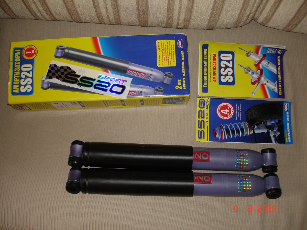

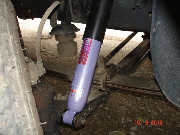

Igor61 23 Опубликовано 10 августа, 2019 Сегодня поставил. Явно эти гораздо мягче Закса. Вопрос SS-20 все масляные или есть варианты? Поделиться сообщением Ссылка на сообщение Поделиться на другие сайты
serushok 215 Опубликовано 11 августа, 2019 @Igor61 у них 3 варианта жёсткости. Сейчас уже забыл названия. Раньше, два года назад, в этой теме я писал про эти варианты. Пролистай поищи. У тебя Сони фотоаппарат? Поделиться сообщением Ссылка на сообщение Поделиться на другие сайты
Igor61 23 Опубликовано 11 августа, 2019 5 часов назад, serushok сказал: @Igor61 у них 3 варианта жёсткости. Сейчас уже забыл названия. Раньше, два года назад, в этой теме я писал про эти варианты. Пролистай поищи. У тебя Сони фотоаппарат? Варианты я знаю. Я думал они разные делают, а оказывается все масляные. Снято точно стареньким SONY Cyber-shot DSC-W 17 . Поделиться сообщением Ссылка на сообщение Поделиться на другие сайты
