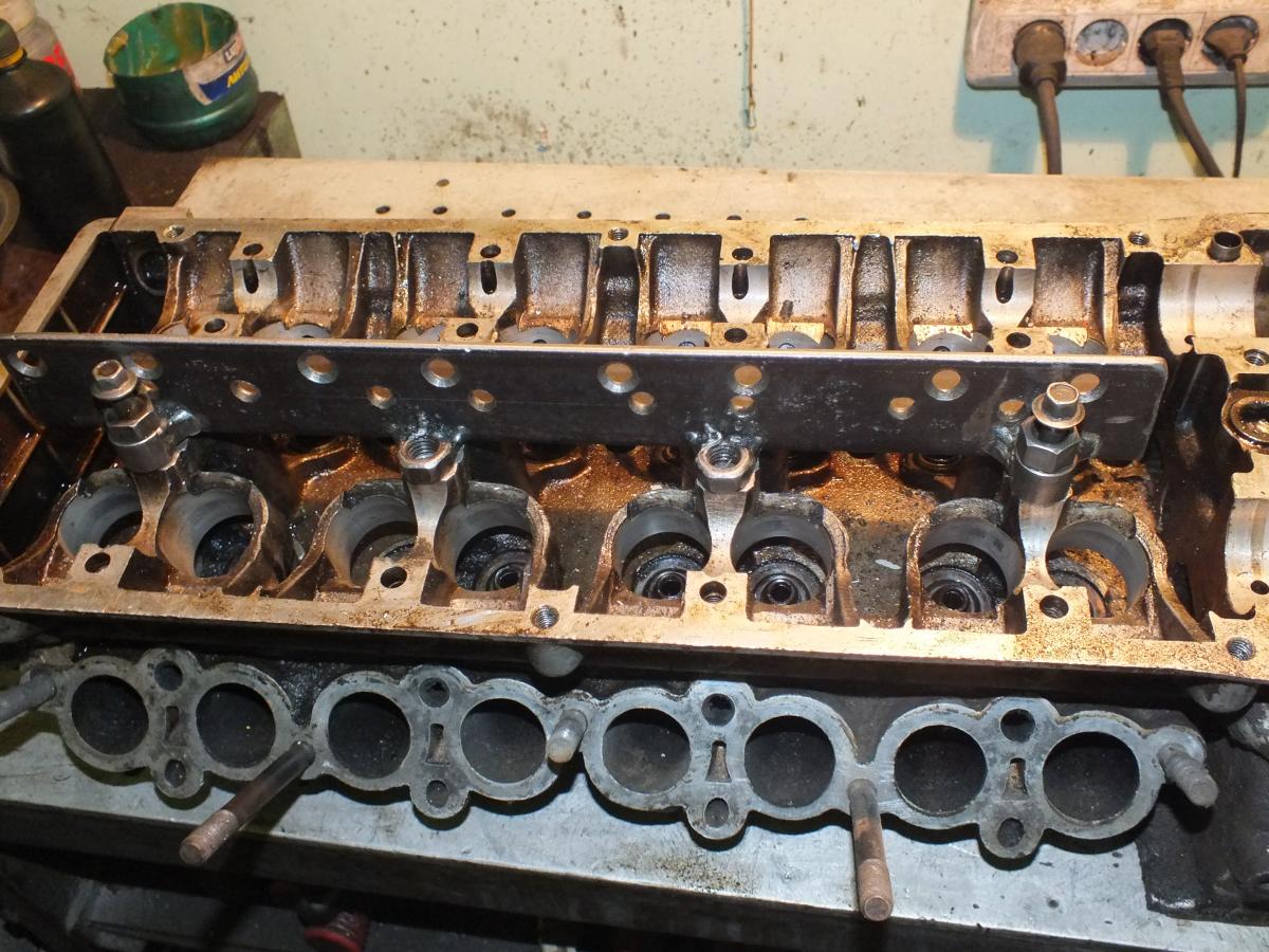

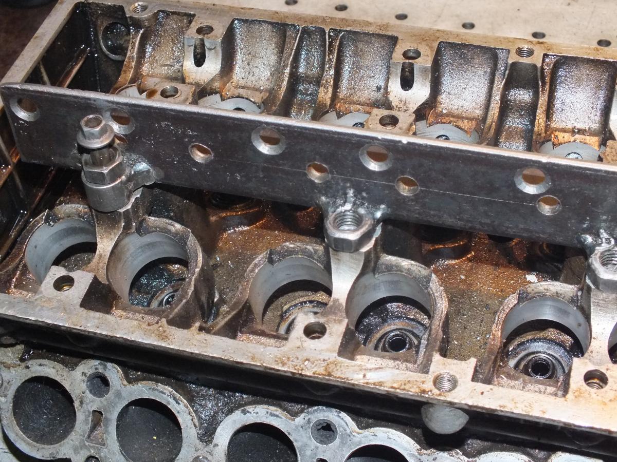

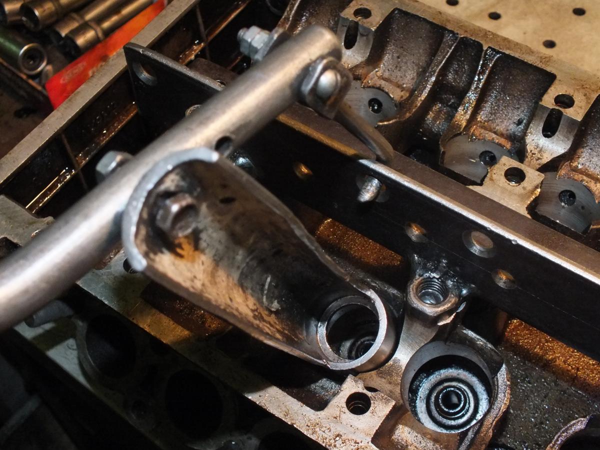

ded 886 Опубликовано 17 марта, 2014 вот так примерно выглядит мой рассухаривательвремя 1-30 ночи, а я с фотиком по гаражу ношусь :D 1 Поделиться сообщением Ссылка на сообщение Поделиться на другие сайты
Гость валерон Опубликовано 17 марта, 2014 (изменено) Респект и уважуха ДЕДУ спс мил человек Изменено 17 марта, 2014 пользователем валерон Поделиться сообщением Ссылка на сообщение Поделиться на другие сайты
ded 886 Опубликовано 17 марта, 2014 Вся прелесть в этом рассухаривателе в том, что можно сколько угодно раз давить на пружину, не испортишь стержень клапана. Тарелка клапана строго идет параллельно стержню клапана. Поделиться сообщением Ссылка на сообщение Поделиться на другие сайты
Гость валерон Опубликовано 17 марта, 2014 Вся прелесть в этом рассухаривателе в том, что можно сколько угодно раз давить на пружину, не испортишь стержень клапана. Тарелка клапана строго идет параллельно стержню клапана.Болгарки сварки есть завтра попробую сделать:) Поделиться сообщением Ссылка на сообщение Поделиться на другие сайты
ded 886 Опубликовано 17 марта, 2014 Болгарки сварки есть завтра попробую сделать единственное, я нажимную деталь точил на станке, у нее в середине буртик, который давит на тарелку пружины, на самый край. И диаметр этой части немного меньше, чем диаметр гидрика, что бы свободно он ходил. если посмотреть на фото там его видно.Добавлю, что головку я болтом креплю болтом к столу, что бы работать одному. Т.к. когда нажимаешь, то она пытается перевернуться. Верхняя часть крепления на болтике на М6 для того, что бы можно было ее перевернуть для удобства, когда меняешь колпачки не снимая головки с двигателя. Поделиться сообщением Ссылка на сообщение Поделиться на другие сайты

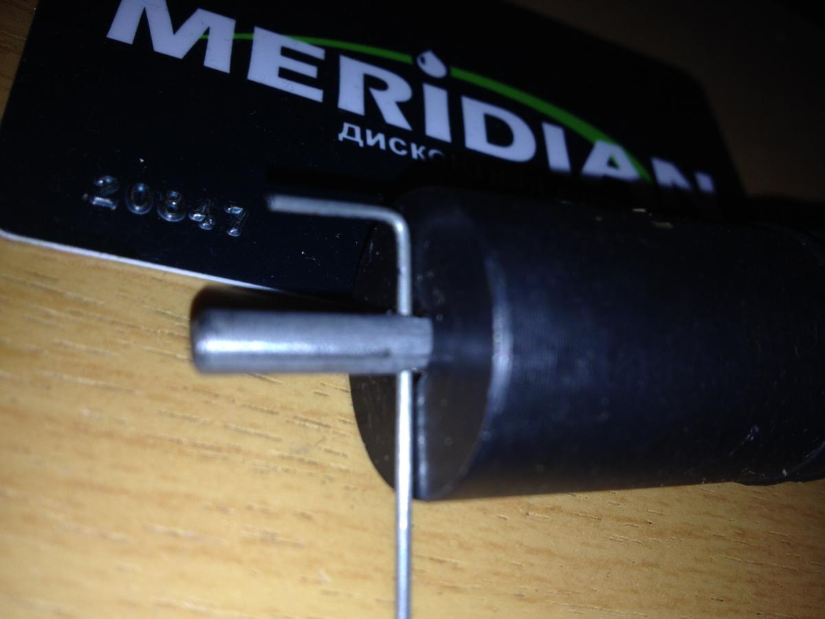

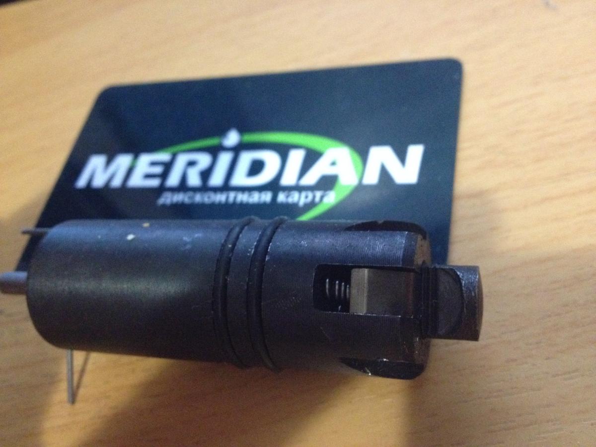

Гость валерон Опубликовано 21 марта, 2014 В общем купил якобы для 406 как у Crady 2 рисунок рассухарил все норм, стал снимать колпачки а они мягонькие в общем заменил 3 штуки остальные не стал трогать так как клапана в отличном состоянии( в смысле нагара на них нет вообще) при сборке вылезла такая беда- нижний гидронатяжитель не дает крышке сесть на место (заменены только цепи) , я болтами притянул,кстати не очень туго шло, все крутится норм, цепи прибалтика,гидромеханика что шла в комплекте ставится отказалась напрочь, воткнул бон. фото гидриков Поделиться сообщением Ссылка на сообщение Поделиться на другие сайты
