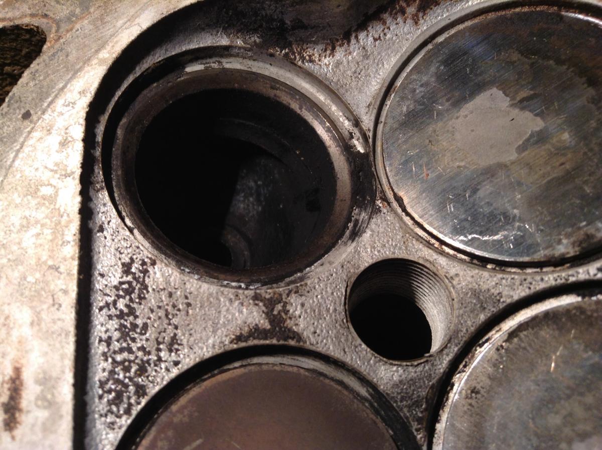

АРТОС 5 Опубликовано 23 декабря, 2013 Раздабыл кто что скажет? Поделиться сообщением Ссылка на сообщение Поделиться на другие сайты
Crady 8 673 Опубликовано 23 декабря, 2013 Раздабыл кто что скажет?одна широкая фаска.надо делать по уму,3 угла резать. Поделиться сообщением Ссылка на сообщение Поделиться на другие сайты
АРТОС 5 Опубликовано 23 декабря, 2013 придется отдавать на ремонт резьбы еще сорваны Поделиться сообщением Ссылка на сообщение Поделиться на другие сайты
