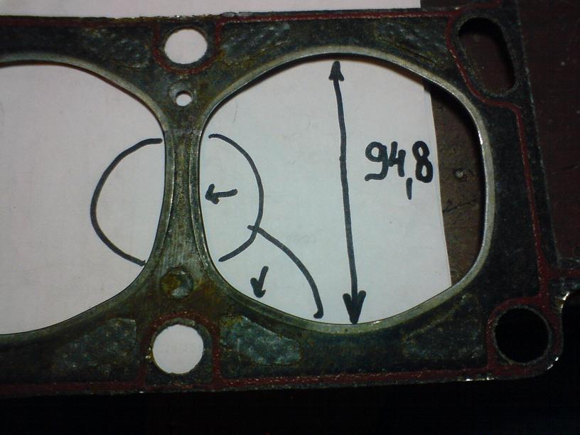

djuf 0 Опубликовано 18 октября, 2010 Таки да-в ватишной прокладке--95,2!!В сжатом состоянии--94,8))Должно быть не менее 95,5.А то и больше. Но эт не спасает от пробоя--данная прокладка как раз стояла на 405. Поделиться сообщением Ссылка на сообщение Поделиться на другие сайты

djuf 0 Опубликовано 19 октября, 2010 an78возьми ВАТИ 406,примерь на блок на направляющих,если нависания над цилиндрами нет--закрывай.заодно посмотрим,прав ли был ded(это его совет-ставить 406 прокладку) Поделиться сообщением Ссылка на сообщение Поделиться на другие сайты

Igorch 1 Опубликовано 12 ноября, 2010 Доброго времени суток! Прогорел клапан посоветуйте какую лучше поставить прокладку и стоит ли заморачиватся на замену м/с пробег 115т. Подскажите порядок затяжки ГБЦ Попал в подобную ситуацию после прогара прокладки гбц заодно махнул м\с колпачки нажил себе геморой . Читай выше . Первый раз ставил SM колпачки второй Corteco если не ошибаюсь в правильности написания Третий раз поставил Goetze сажал на сухую сейчас вроде все нормально. Не хочу заниматься рекламой или антирекламой . А может у меня руки не оттуда растут . На счет прокладки долго думал но разница диаметра гильз наводит на сомнения ??? может прорезать дополнительные отверстия под водяную рубашку как у 406 прокладки на первых трех гильзах тогда обмыв гильз будет лучше и может прокладки пробивать меньше будет ( Это мое предположение не чем не обоснованное ) . А затяжку головы лучше глянуть в книге ( а так от центра в стороны в шахматном порядке ) . Поделиться сообщением Ссылка на сообщение Поделиться на другие сайты
рома 372 31 Опубликовано 12 ноября, 2010 Попал в подобную ситуацию после прогара прокладки гбц заодно махнул м\с колпачки нажил себе геморой . Читай выше . Первый раз ставил SM колпачки второй Corteco если не ошибаюсь в правильности написания Третий раз поставил Goetze сажал на сухую сейчас вроде все нормально. Не хочу заниматься рекламой или антирекламой . А может у меня руки не оттуда растут . На счет прокладки долго думал но разница диаметра гильз наводит на сомнения ??? может прорезать дополнительные отверстия под водяную рубашку как у 406 прокладки на первых трех гильзах тогда обмыв гильз будет лучше и может прокладки пробивать меньше будет ( Это мое предположение не чем не обоснованное ) . А затяжку головы лучше глянуть в книге ( а так от центра в стороны в шахматном порядке ) .Я себе и клиентам ставлю sm и некогда осечки небыло. Поделиться сообщением Ссылка на сообщение Поделиться на другие сайты
