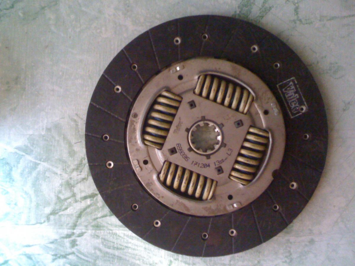

Сегодня пробежался по городу в одном месте нашел luc 5300 цена ,в магазине Уаз нашел вот такое чудо за 4200.Фирма valeo 4 пружины большие в них в нутри поменьше также демпфер с пласмассовой втулкой вращение в лево вправо так же наверно как и у luc идет еще вроде как на андорию.Кто ставил подскажите как пропал ли треск?post-48404-0-09679600-1352279303_thumb.jpg
колобок
чё та втулки невидно, в 243 сообщении, фото того ,что нужно

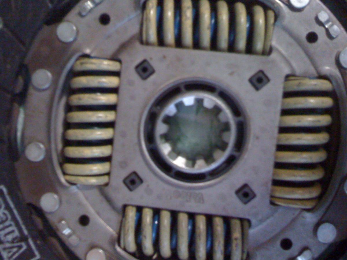

Вот фото с другой стороны диска она серым цветом.Я вот интерисуюсь именно такой valeo кто нибудь ставил? и еще про вторичный вал в коробке у штаера он одинаковый как у бензинок по всем передаточным числам так как есть коробка от бензинки и надо собрать на штаер из 2-х одну.post-48404-0-52673400-1352283491_thumb.jpg
SA.DIESEL
Важно чтобы внутренняя шлицевая часть имела вращение относительно самого диска,в право влево,.этот прибамбас и сглаживает рывки и не дает коробке тарахтеть. на хх,, но если основной демфер слабоват (тонкие пружины ) то при перегрузе в движении (Езда в натяг ) будет слышен характерный звук (треск). Газелевский первичный вал одинаковый (волгавский не пойдет)+ нужен будет также (колокол) он у штаера тоже длиннее Изменено пользователем SA.DIESEL
sancez 174
.Спасибо за ответ понял что шестерни и передаточные числа в обоих газелевских коробках одинаковые,кроме конечно длины первичного вала,А насчет диска от valeo как поставлю так сразу отпишусь как он себя поведет потому как в теме форума речь идет только про диск luc и корзину valeo а про такой диск valeo не чего не видел только в каком-то каталоге в интернете цена 6400 и всё,
Евгений САХА
именно его нет, ставили лук другой, с демпфером, не помогло.
не видел первички на волгу с 560.. чтож у нас газелевские КПП чтоли.
Изменено пользователем Евгений САХА
SA.DIESEL
сам лично тоже не видел.(не обращал внимания.) но читай по ссылке http://www.autocentre.ua/ac/service/autofaq/4648.html

У меня треск тоже был. Поставил диск ЛУК за 2600, а корзину ГАЗ ТУРБО усиленную за1500. Вот уже два года - забыл...
