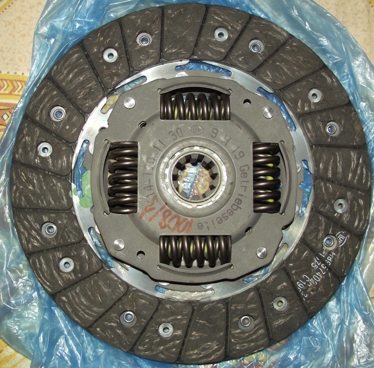

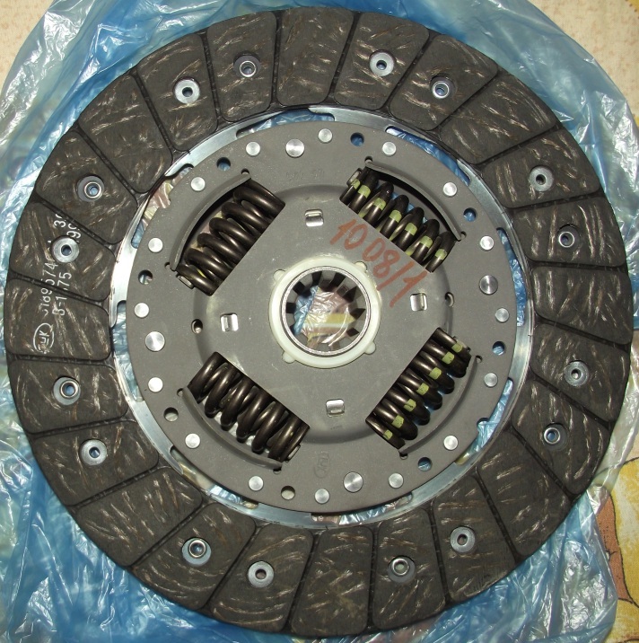

Диск нужен для ЗМЗ-514(дизель) от LUK.

Привет ! Вот номер диска 514.1601130 Прям в яндексе эти цифры набери и увидишь диск который лечит треск .. Удачи ! поставь и забудь , прокладки ни какие не ставь ..

Не надо заниматься экспериментами, на каждом листе написано, что помогает от треска только диск производсва LUK для двигателя ЗМЗ 514. Все остальные диски - деньги на ветер.

поставил диск змз 514 треска нет,теперь слушаю как коробка гремит-мать её!
