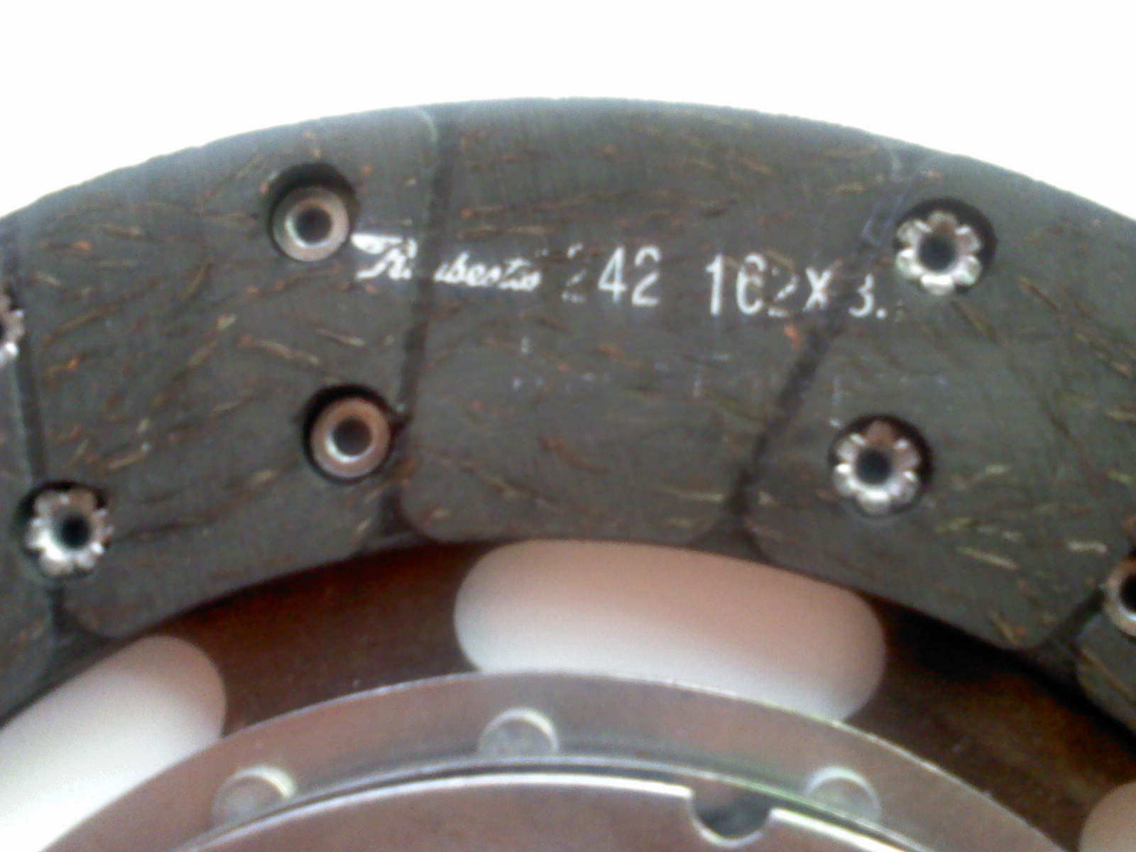

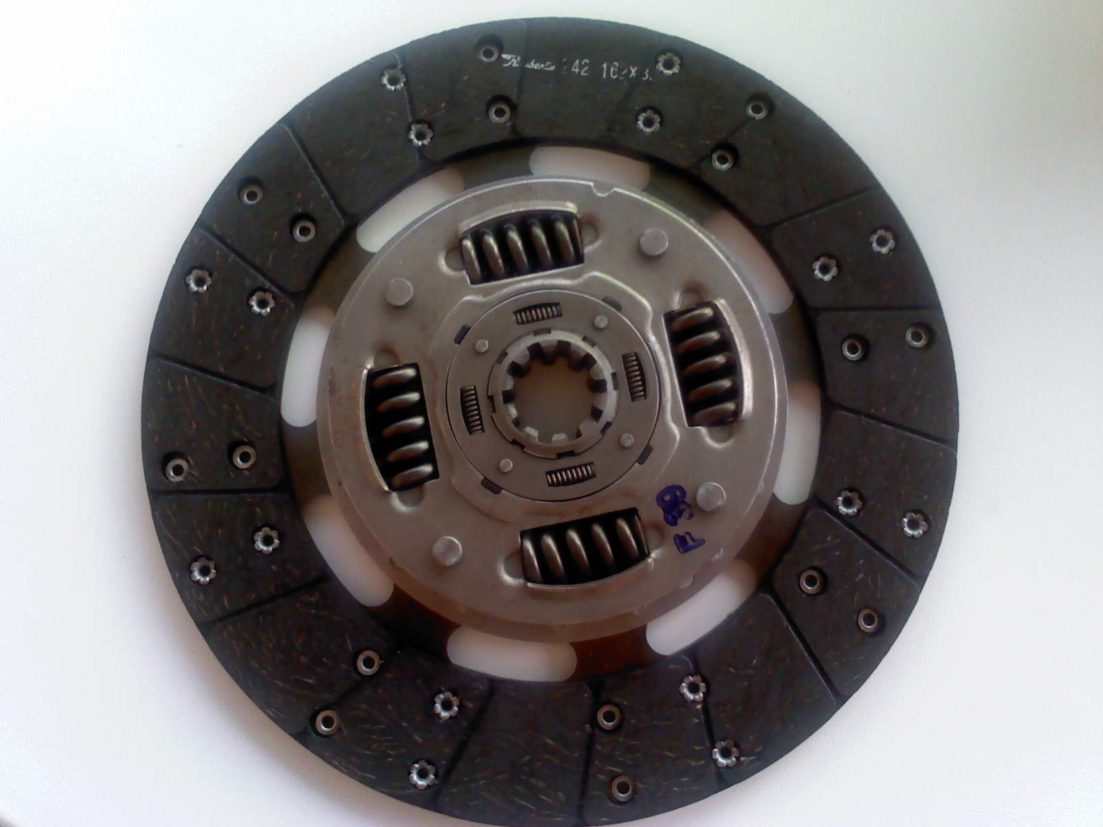

А мне вот что с "С-моторс"прислали...типа это луковский диск сцепления!!!!! Получил сегодня,цена вопроса 2900р+50р перевод+410рналожный платеж+звонки в Нижний!!!Итог:неизвестный диск за кучу денег!
какая то новая конструкция,а чё та не видно что ЛУК
ELVIS*59
фото с телефона там плохо видно что надпись затерта!!!!
колобок

KAZ-DIESEL
Этот похоже не пойдет.
Пружины должны быть двойные и втулка должна быть белая.Тот что Колобок показал- в самый раз.
SA.DIESEL
не факт. главное всеже внутрений демфер.(тоесть центральная шлицевая часть доложна перемещатся, проворачиватся, в право, лево, относительно диска.)
ELVIS*59
ДА не факт,но это же не лук и цена его далеко не 2900р
ELVIS*59
Когда ты заказываешь,оплачиваешь как лук,а в итоге получаешь что-то непонятное!!!!как на это смотреть?!?!Вот тебе и хваленый "S-motor"
колобок
позвони и скажи что прислали не то что заказывал, (если заказывал под номером 514 160 11 30)

Евгений САХА
наладки бывают во всякой работе, готовы принять обратно диск, вернуть деньги в полном объеме. Что и было вам предложено в самом начале переписки.
