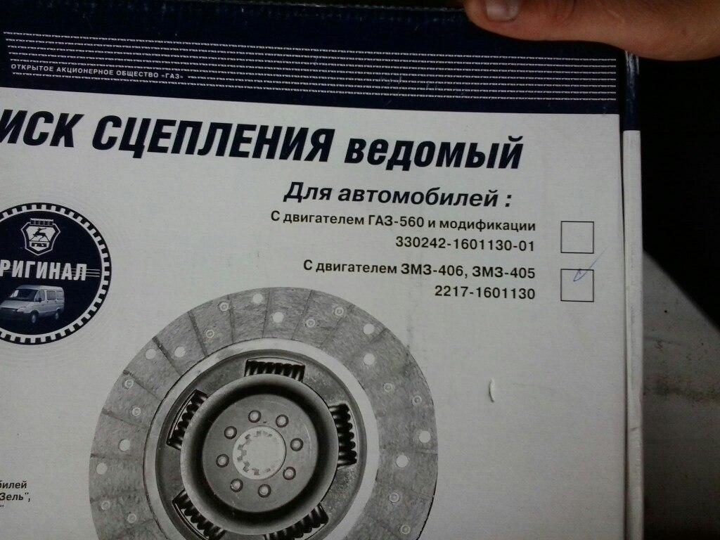

Hornet159
Скажите мне это он?
Р.У.С.Т.А.М.
Скажите мне это он?
Этот тоже подойдет. Вопрос на сколько?
Hornet159
Полтора "тыка"
Блин ты про км спросил
Изменено пользователем Hornet159

Hornet159
Уважаемые кто знает поможет ли этот диск от стрекотания (пост 218) скажите пжлста
Р.У.С.Т.А.М.
Вряд ли, там двойной демпфер должен быть("вживую" такое не встречал), а здесь обычный "зажигалочный" диск..
