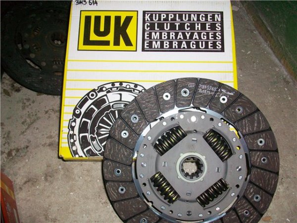

olegin222 4 Опубликовано 20 июня, 2010 Проехал 5000км. треска нет. Еслиб был , то уже давно застрекотал бы!!! Ставь смело LUK змз 514-1601130.Ребята вы ещё не запарились мусолить эту тему.. Прочитайте все посты,там давно ответили на все ваши вопросы.Для устранения треска не надо ставить прокладки и темболее перебирать КПП. Покупаете усилинный диск вот его номер 514.1601130.Там четыри пружины причём в каждой пружине стоит ещё одна поменьще.В середине диска пластмасовый демфер. Корзину выбираете по своему вкусу я ставил valevo вместе с выжимным и всё тишина. Через 120 т.пробега из-за износа лепестков пришлось поменять корзину поставил крафт. Ещё через 40т. пришлось менять диск но уже из-за естественного износа.Сечас старый переклепаю и считай диск опять в запасе.Насчёт выжимного до сихпор стоит от valevo при каждой разборки смотрю его состояния и смазываю кастролом.И в довершению ко всему хочу обратить ваше внимание, что у меня маршрутка, а это городской цикл + ежедневный пробег около 250 км в день. У меня всё, всем удачи. Поделиться сообщением Ссылка на сообщение Поделиться на другие сайты

bio-dizel 90 Опубликовано 21 января, 2012 https://s3.images.drive2.ru/car.journal.pho...5c5d0-large.jpgвот такой комплектвроде нащёл, кто подскажет это тот комплект или нет? 624 3097 00 Посмотри там такой дисе- , Если обычный то стрекотать будет и пружины полопаются. Диск я покупал отдельно. Поделиться сообщением Ссылка на сообщение Поделиться на другие сайты

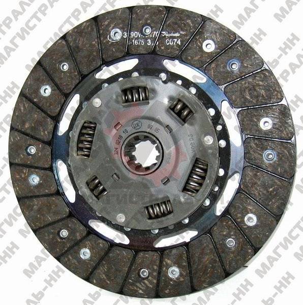

Гость lom.47 Опубликовано 9 февраля, 2012 сёдня зашёл в иномагаз,спросил диск 324 0215 11, мне сказали что их больше не будет,вместо них будут 324 0218 11 и ценник 2тыр, мож кто видел что за диск?Диск 324 0218 11 для ЗМЗ 406, фигня, пружины лопаются. А вот наш, сравни сам. Поделиться сообщением Ссылка на сообщение Поделиться на другие сайты
