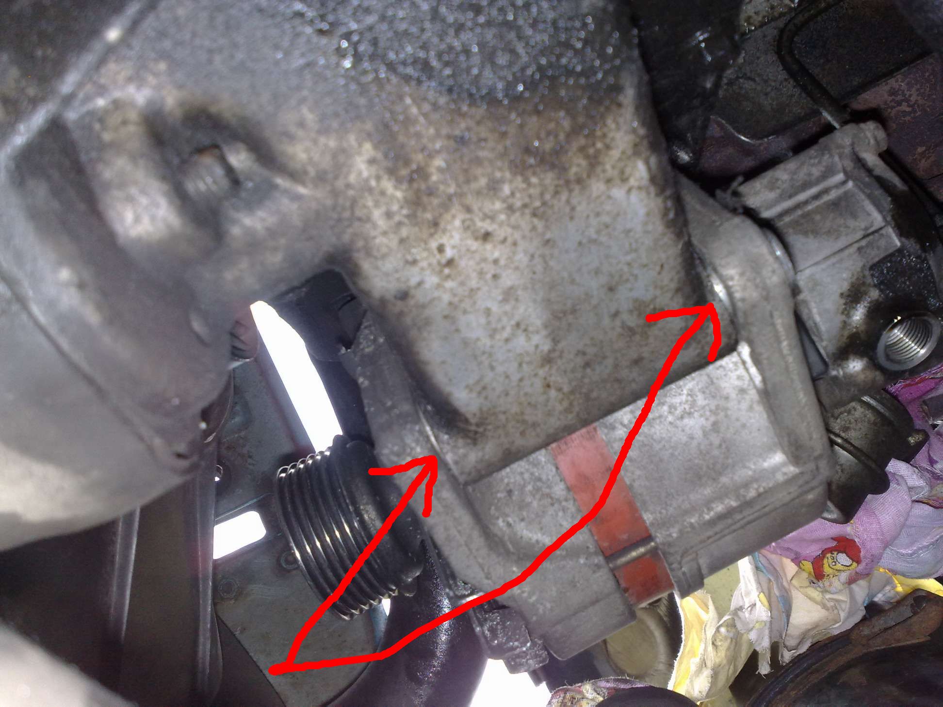

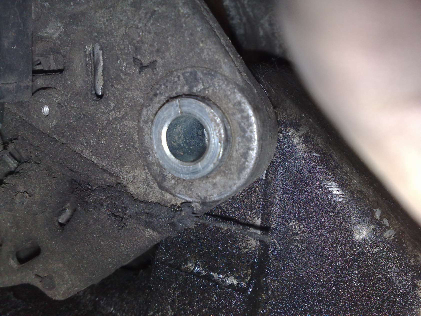

bes 0 Опубликовано 2 октября, 2011 Есть срочный вопрос неопытного :КАК снять генератор и КАК вначале снять втулку ? Поделиться сообщением Ссылка на сообщение Поделиться на другие сайты

Roman 999 4 Опубликовано 2 октября, 2011 Есть срочный вопрос неопытного :КАК снять генератор и КАК вначале снять втулку ?Вопрос для меня в тупик? Несколько раз снимал и не помню чтобы были трудности.У меня нет втулок (генератор бош маде Испания, кажется) откручиваешь верхний короткий болт, уводишь в бок чтобы облегчить доступ к нижнему длинному болту, откручиваешь гайку, вынимаешь болт и с натягом (раскачивая генератор) снимаешь. Возможно нижний болт был сильно затянут и уши у генератора плотно прижались к станине и кажеться что стоит втулка. Или уведи в бок и попробуй снять вместе со станиной (она крепиться кажется то ли 6 может 7 болтами к скорлупе корпуса ДВС). Может кто из мастеров сейчас на сайте подскажет более детально. Поделиться сообщением Ссылка на сообщение Поделиться на другие сайты
bes 0 Опубликовано 2 октября, 2011 (изменено) Вопрос для меня в тупик? Несколько раз снимал и не помню чтобы были трудности.У меня нет втулок (генератор бош маде Испания, кажется) .. ФОТО ВТУЛКИ. Генератор ТОЖЕ BOSH (( Изменено 2 октября, 2011 пользователем bes Поделиться сообщением Ссылка на сообщение Поделиться на другие сайты
