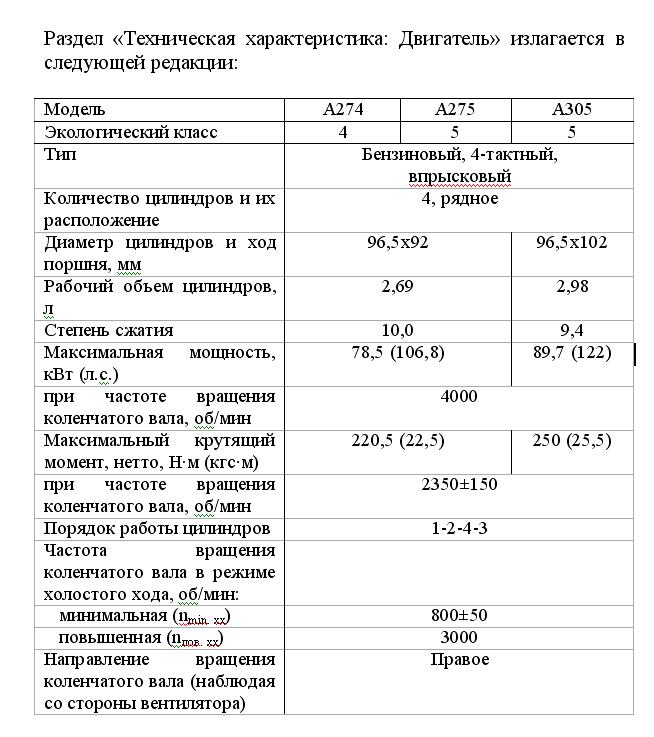

ZAN57 3 550 Опубликовано 8 мая, 2019 Не пойму, эвотек 3л... т.е по сути опять до 100мм раздули? Так это тогда опять 4216... :)Рейка, рычаги... Поделиться сообщением Ссылка на сообщение Поделиться на другие сайты
Алексей Ф. 10 183 Опубликовано 8 мая, 2019 ZAN57, может и до 100 , только ход поршня побольше , так как у УМЗ 4216 на 100 кубиков меньше литраж - 2,9 . Поделиться сообщением Ссылка на сообщение Поделиться на другие сайты

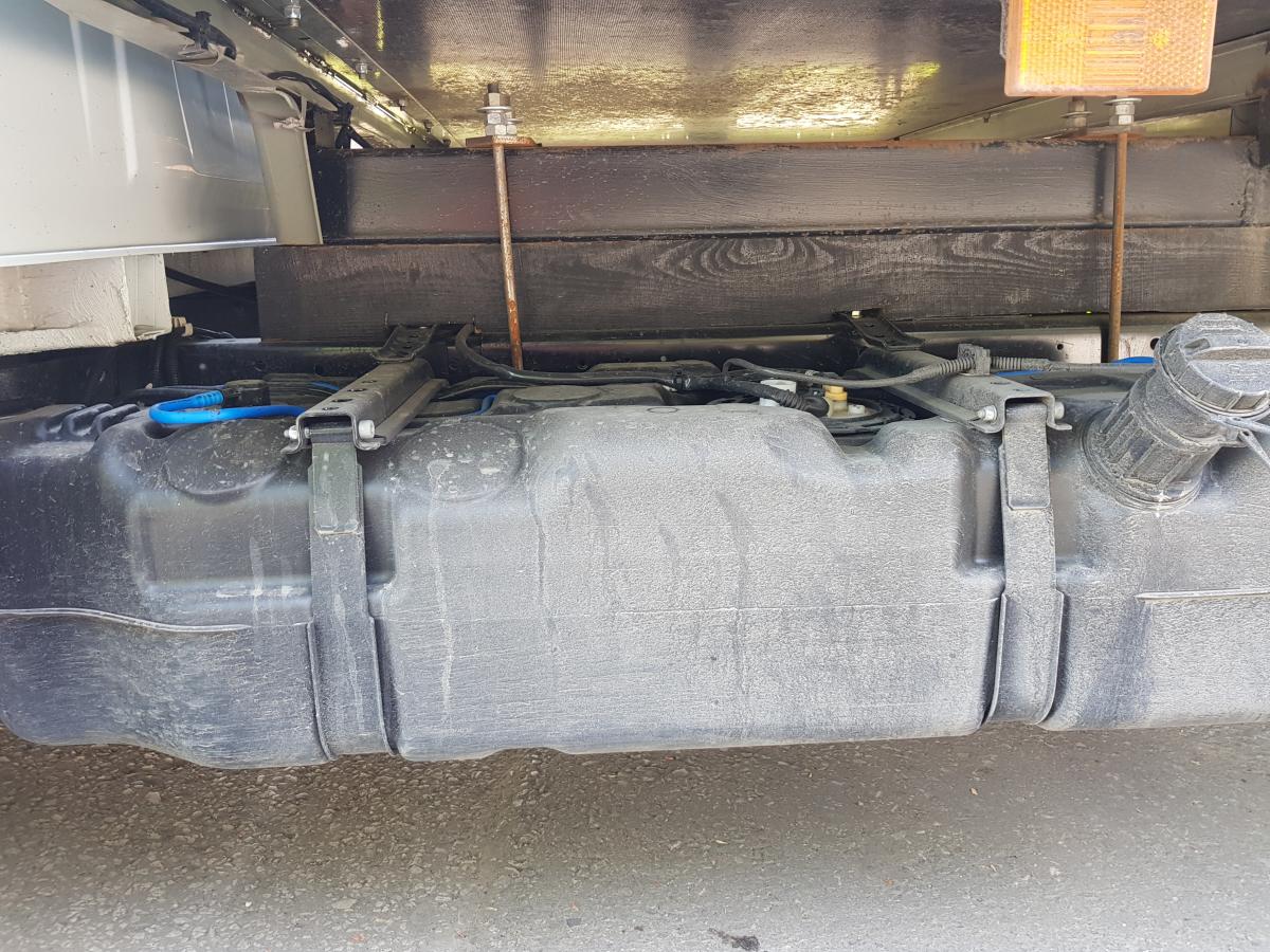

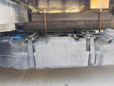

romish 13 Опубликовано 8 мая, 2019 А почему на фото нового авто бак металлический??? Их вроде в 17 году перестали ставить, в начале 18года иногда ещё попадались машины с металлическим баком. Поделиться сообщением Ссылка на сообщение Поделиться на другие сайты
Алексей Ф. 10 183 Опубликовано 8 мая, 2019 romish,я думаю это особенности комплектации - пластиковый бак выше и не влезет под баллоны метановые. Этот то опущен ниже чем у бензиновой версии. У меня так же опускали бак установщики ГБО. Поделиться сообщением Ссылка на сообщение Поделиться на другие сайты
romish 13 Опубликовано 8 мая, 2019 Нет по высоте он такой же и кронштейны визуально похожи. Выйдет в свет посмотрим, что да как, там будет. Свой кузов уже поставил на бруски по выше баллоны и кронштейны подготовил скоро опять установлю метан. Поделиться сообщением Ссылка на сообщение Поделиться на другие сайты
газель2005 2 753 Опубликовано 8 мая, 2019 romish, Непонятно зачем на газовых машинах такие баки.Поставили бы литров на 20-30 и этого вполне хватило. Поделиться сообщением Ссылка на сообщение Поделиться на другие сайты

ZAN57 3 550 Опубликовано 8 мая, 2019 ZAN57, может и до 100 , только ход поршня побольше , так как у УМЗ 4216 на 100 кубиков меньше литраж - 2,9 . Ну я это и имею ввиду... тогда это не эвотек, а еще раздутый по высоте 4216... К чему бы это? Уж не к ослаблению блока еще сильней? Ну соответственно и нагрузка на колено больше, больше линейная скорость шатунов по дуге... И тут вопрос- если увеличился объем и значительно, не уменьшилась СЖ, то почему мощность не увеличилась? Говорить о том, что всё ушло в крутящий момент не корректно. Что то тут не так. Поделиться сообщением Ссылка на сообщение Поделиться на другие сайты
газель2005 2 753 Опубликовано 8 мая, 2019 (изменено) то почему мощность не увеличилась? Говорить о том, что всё ушло в крутящий момент не корректно. Что то тут не так.Мощность двигателя на бензине 120л.с и 252 крутящий момент.Вы о чем вообще?Коленчатый вал новый,распредвал,гбц модернизирована,поршня и блок другой. Изменено 8 мая, 2019 пользователем газель2005 Поделиться сообщением Ссылка на сообщение Поделиться на другие сайты

L2140 1 828 Опубликовано 8 мая, 2019 А почему на фото нового авто бак металлический??? Их вроде в 17 году перестали ставить, в начале 18года иногда ещё попадались машины с металлическим баком.металл ставили и в 17-м и 18-м.На этой комплектации металл бак скорее всего из-за меньшего объёма и стоимости. .Поставили бы литров на 20-30 и этого вполне хватило.бака такого объёма нет . Создание экономически не оправдано. Поделиться сообщением Ссылка на сообщение Поделиться на другие сайты
L2140 1 828 Опубликовано 8 мая, 2019 Не пойму, эвотек 3л... т.е по сути опять до 100мм раздули? Так это тогда опять 4216.. помоему была уже инфа 1 Поделиться сообщением Ссылка на сообщение Поделиться на другие сайты
Crady 8 673 Опубликовано 8 мая, 2019 Мощность двигателя на бензине 120л.сс 3х литров.моя рыдаль от зависти.попытка скопировать америку?типа много объёма,относительно мало лошадей?по итогу и не того и не другого.в принципе о чём это я?у умз свой,не ведомый никому путь.они как мыши,понимают,но кактус жрать продолжают. или типа попытка угодить потребителю по налогам? ну так и делайте тогда 99 лс и евро жутко много.странная ситуация.сами не могут,купить что то жаба давит. лет так 60 ещё подождать видимо надо,может распредвал до гбц доберётся.смысл в шестерне,если она по ресурсу ничем не превосходит ремень,но процедура замены куда как "интересней".да и чего то после ывотыка какие то уже,не то что смутные,а просто уже нехорошие подозрения при взгляде на эти моторы. 4216 кучу лет выпускают,и всё допилить не могут.а новые начинания даже не сомнения,а уже опасения вызывают.может конечно и ошибаюсь.а вдруг чудо произошло?инопланетяне прилетели и помогли :D ну или в горах ульяновска гномов технарей наловили и заставили мотор сделать :lol: 3 Поделиться сообщением Ссылка на сообщение Поделиться на другие сайты
газель2005 2 753 Опубликовано 8 мая, 2019 с 3х литров.моя рыдаль от зависти.попытка скопировать америку?типа много объёма,относительно мало лошадей?Сейчас глянул ивеко дейли на метане.Объем двигателя 3.0 Размер поршней и ход коленчатого вала такой же практически.Только там турбина стоит и выдает мотор 136л.с и 350нм с 1500об :P Создание экономически не оправдано.а установка ненужного объема бака выгодно? На дейли на метане идет бензобак на 14 литров и в освободившем месте от бензобака стоит еще один баллон.Да и с завода сразу предлагают как опцию увеличенное количество баллонов для метана.На которых машина способна на метане проехать 700 км. 1 Поделиться сообщением Ссылка на сообщение Поделиться на другие сайты
