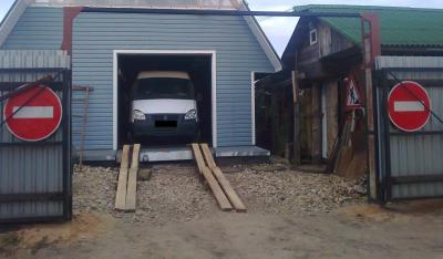

vlad75 360 Опубликовано 13 ноября, 2018 Как-то так .. Под кирпич нельзя въезжать. Надо в объезд. Поделиться сообщением Ссылка на сообщение Поделиться на другие сайты
