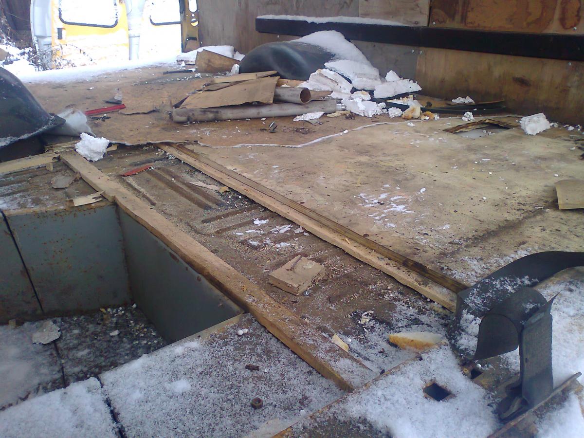

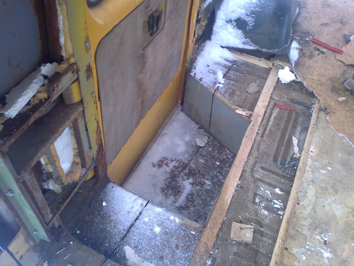

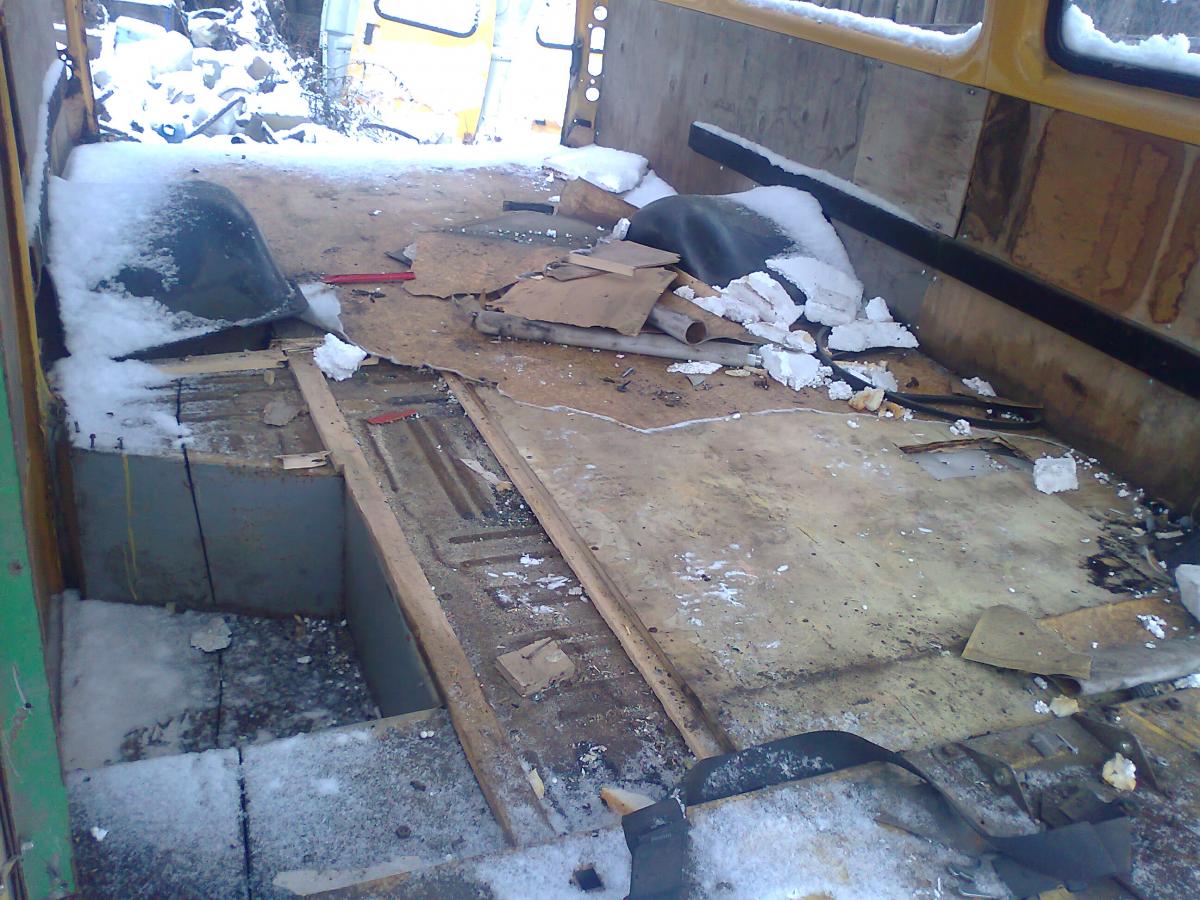

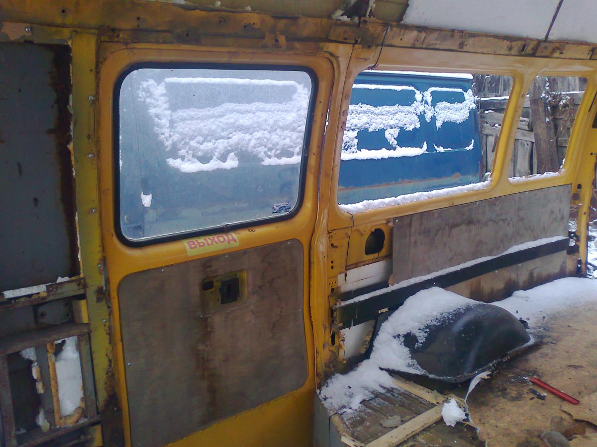

Серёга7 140 Опубликовано 25 ноября, 2018 Картинки.Всё таки не зря я пол вскрыл. Хорошего я там всё равно ничего не нашёл. Но зато придумал как всё это дело офигенно переделать) 1 Поделиться сообщением Ссылка на сообщение Поделиться на другие сайты

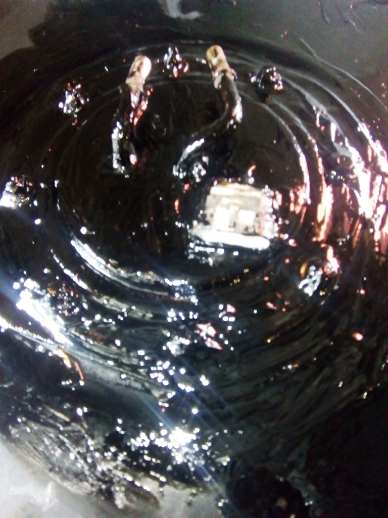

ZAN57 3 593 Опубликовано 26 ноября, 2018 (изменено) ZAN57 сказал(а)потом выливаешь расплавленный битум в маслоотработку и мешаешь (не в коем случае не наоборот- вскипит).Отработка поди тоже не холодная должна быть. А то горячий битум в холодной отработке наверно станет резко густеть. Комками не получится ? ZAN57, сам эту касторку пробовал делать и на машину наносить ? Да, сам, всю жизнь. Первые опыты были с отцом лет 50 назад. Есть детали в отцовском доме, намазанные ЕЩЁ ТОГДА! Не ржавеют. Вообще то это стандартная строительная технология была актуальна для подземных трубопроводов в то время, и хорошо себя зарекомендовала, но потом стало "выгодно" для наживы и отмывания бабок использовать дорогие заводские мастики, так же екак и на СТО, в магазинах. интересно, в эти выходные в "главной дороге" как раз это и рассматривали как защитное антикорпокрытие для машин. Там в опытах участвовали:самодельная мастика, один в один как у меня. только добавляли технический вазелин (пушечное сало, нефтяной воск) к маслоотработке и так же расплавленный битум (большого смысла в воске не вижу, соединение битума и масла дает тот же состав, тк в нефте -битуме есть всё то- же самое что в сале, я вязкость доводится соотношением масла и битума)заводская битумная мастикаполимерная мастикаполмерный воск, или на его основе типа мовиля.Ещё какая то дорогущая фигня.Самодельная мастика обошлась на машину что-то в районе 700р, все остальное от 3 до 6 тр.Результат был ожидаем- лучшими признали самопал и битумную мастику. Полимер трескался на морозе и потом отлетал, воск легко смывался бесследно водой и песком. А вот температурная зона эксплуатации- это соотношение масла и битума. Чем больше масла, тем эластичнее, почти как мед становится, но в жару и рядом с выхлопной потечет вниз. Поэтому я делаю 203 разных типов густоты, чисто практически вывел за 50 лет... Изнутри всё промазываю консистенцией, которая при остывании становится чуть гуще топленого свиного жира или засахаренного меда, а сверху ещё в теплоом состоянии леплю старый не нужный полиэтилен, можно толстый, иначе всё перемажется, что лежит сверху, в виде утеплителей или ковров. Такая мастика волшебна, она сама растекается в те зоны, где её содрали по разным причинам, или скажем сверлили металл. Она цука мажется ещё и спустя 40-50 лет, а значит не пересохла, выполняет свою функцию. В тем места, где снизу или вертикально снаружи, консистенцию делаю, которая при полном остывании ногтем царапается, ено сама не течет вниз с вертикального образца. Дл я мест рядом с выхлопной или на крыльях изнутри (на солнце бывает до +50С греется), делаю именно такую, что бы на солнце не ползла соплями вниз.Масло и холодное годится при 20С и выше, но подогретое лучше, особенно если дать полчасика постоять горячим- меньше парит при смешивании и не пузырится (холодное масло всё таки содержит немного воды). Лить только расплавленный битум в масло и мешать. Лить и мешать, тогда не загустеет. В строительстве так же делаются не только мастики но и праймеры- только там в качестве масла керосины и бензины, толуол, бензол, растворители. Пропитывают бетоны, кирпич и т.д, для последующего наклеивания гидроизоляции. Без этого ГИ отвалится 100%.Да, смотрю на фото и пониманию- как же мне повезло. У меня не только гнили, даже намеков на коррозию фактьически не было. Пол был даже без грязи. девственно чистый, белый, чем- то промазан, видимо воском или мовилем. Изменено 26 ноября, 2018 пользователем ZAN57 1 Поделиться сообщением Ссылка на сообщение Поделиться на другие сайты
Серёга7 140 Опубликовано 26 ноября, 2018 ZAN57, а как они умудрились провести эти испытания во времени ? Это ведь не за один день всё происходит. У меня "кирпич" битума лежит без дела. Планировал его в другом деле использовать, но там по другому всё сделал. Вот битум и остался. Значит теперь пригодится) Ещё есть половина 20-ти литрового ведра резино-битумной мастики. Как я понял, там резиновая крошка тупо в качестве наполнителя, удешевляющего собственно сам состав. С тем же успехом, могли бумаги из макулатуры туда напихать. Вот это ведро и брал когда-то, на то чтобы машину попробовать мазать. фигня это, а не мастика. Сохнет. Мазал её и на днище, и на столбы забора. Пустая трата времени и средств. Погоди, а как пуш.сало смывается .. ? Это ж само по себе водоотталкивающая штука .. Да, смотрю на фото и пониманию- как же мне повезло. У меня не только гнили, даже намеков на коррозию фактьически не было. Пол был даже без грязи. девственно чистый, белый, чем- то промазан, видимо воском или мовилем. Умный хозяин, и делает всё по уму. У тебя похоже машина с самого начала была вся промазана и обработана. Скорее всего была в руках у частника. Моя была тоже в одних руках, но у организации. Там видимо как взяли её с завода, так сразу и юзали, без обработки итп. Результат на фото. Потому и не хочу с её ржавчиной воевать. Не вижу смысла. Проще всё ржавое отрезать и сварить новое. И сразу всё обработать. Ещё не нравится как собственно пол грузового отсека сделан, рифлёное железо лежит на балках пола. Понятно что штамповка на листах пола сделана для жёсткости. Получается и снижение массы, и пол не прогибается. Это понятно .. Но, такая штамповка и на балки пола ложится с зазорами, в которые хорошо задувает грязь, воду . . Этого добра в балках за годы скапливается столько .. абзац. Вроде и не плохо с одной стороны - вентиляция полостей, но смысл в ней сверху ? Я сейчас делаю только дренаж снизу, чтобы в коробе ничего лишнего не копилось. А сверху ничего не делаю, чтобы в туда ничего не попадало. Вот, кстати, поражает воображение эта конструкция. Поделиться сообщением Ссылка на сообщение Поделиться на другие сайты
ZAN57 3 593 Опубликовано 26 ноября, 2018 Пушсало водоотталкивающее, но само по себе механически не прочное. Попробуй солидол или другое подобное под струю воды поставить- сдерёт. Тем более с песком и щебнем.То- же и твердеющими до конца мастиками- когда окончательно высыхают становятся хрупкими, особенно на морозе. Добавление резкорошки немного решает проблему эластичности, но не до конца, да и соотношение всех этих добавок в цене- ужасно, дорого. При ударе щебня, гравия отслаиваются от металла, как любое другое твердое. А после отслоения в пазухе коррозия развивается быстрее, чем если бы было вообще без мастики. А вот если мастика остается даже на морозе как пластилин, то она при ударе может лишь содраться мелкой ямкой или царапиной, но не отслоиться.Испытывали в "главной дороге" стандартным набором приёмов- сгибали металлические пластины с нанесенными слоями, исследовали отслоение, замораживали в камере до -18С, снова сгибали, исследовали. Затем смывали мощной струей воды, с пескоструем, снова водой..Я ещё добавлял в мастику рубленые волокна- фибру. Эффект есть для не текучести мастики в жару- можно добавить чуть больше масла, станет ещё эластичней, но не стекает. Фибру делали из измельченного стеклохолста обоев. Сейчас негде взять. Да и без этого нормально. У меня сосед химик- технолог, у него фирма НПП Защита, по всяким защитным работам- пож, хим, огне, антикор, электрохим защита и т.д. Он то-же для работ бодяжит разные составы. Для подобных работ использует ещё коксовый пёк с битумом в качестве добавки- одновременно и как битумные свойства и как растворимая основа (на этой основе и делают кузбасслак, БТ-577 и т.д. Хорошо растворяется в Р-4, сольвенте, и т.д. В результате может наносить краскопультами высокого давления, производительность большая. Я несколько лет назал попросил 2дунуть" на мою старую зубилку... Он дунул, держалось хорошо, но полмашины уплюхало, потом оттирал неделю. Так что по старинке... У меня всегда в запасе ситральный бак такой мастики и в ведерке... поставил ведерко на костерок на кирпичах- 10 минут и мажь. Наливаешь из ведерка в банку и айда- пошёл!!! Обычной кистью. Много не удобно- остывает, снова греть. А тут банка на литр- измазал, или начала остывать, густеть- налил горяченького из ведерка.. Кисть не мою, оставляю в банке- налил горячего, она опять как новая... Поделиться сообщением Ссылка на сообщение Поделиться на другие сайты
Серёга7 140 Опубликовано 26 ноября, 2018 У меня тоже ведёрко с набодяженной мастикой постоянно в запасе), и тоже там кисть живёт постоянно. А мелкая посудинка к нему в придачу тоже есть) Только у меня не костёр, а чаще всего газовая одноконфорочная плитка. Хоть в поле работай, хоть на дороге .. . Нагревается мгновенно. Быстро, удобно и без лишних заморочек) Подзагустело и стало плохо мазаться, поставил снова на плитку и через пару минут работа снова кипит) Поделиться сообщением Ссылка на сообщение Поделиться на другие сайты

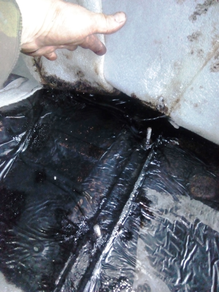

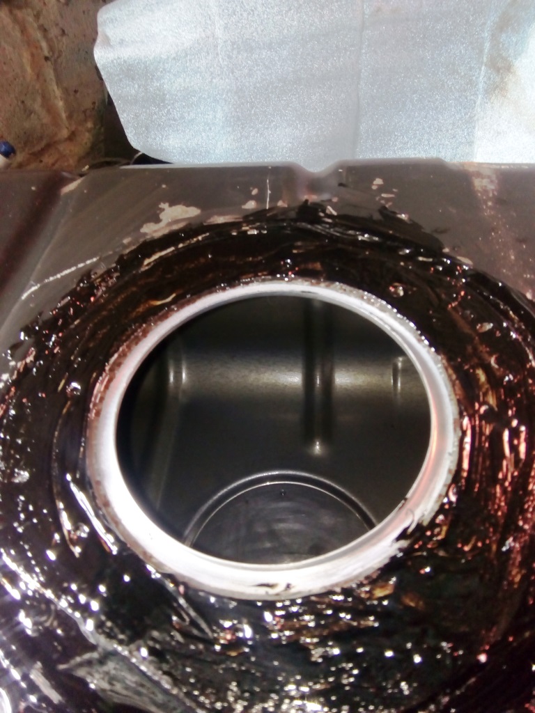

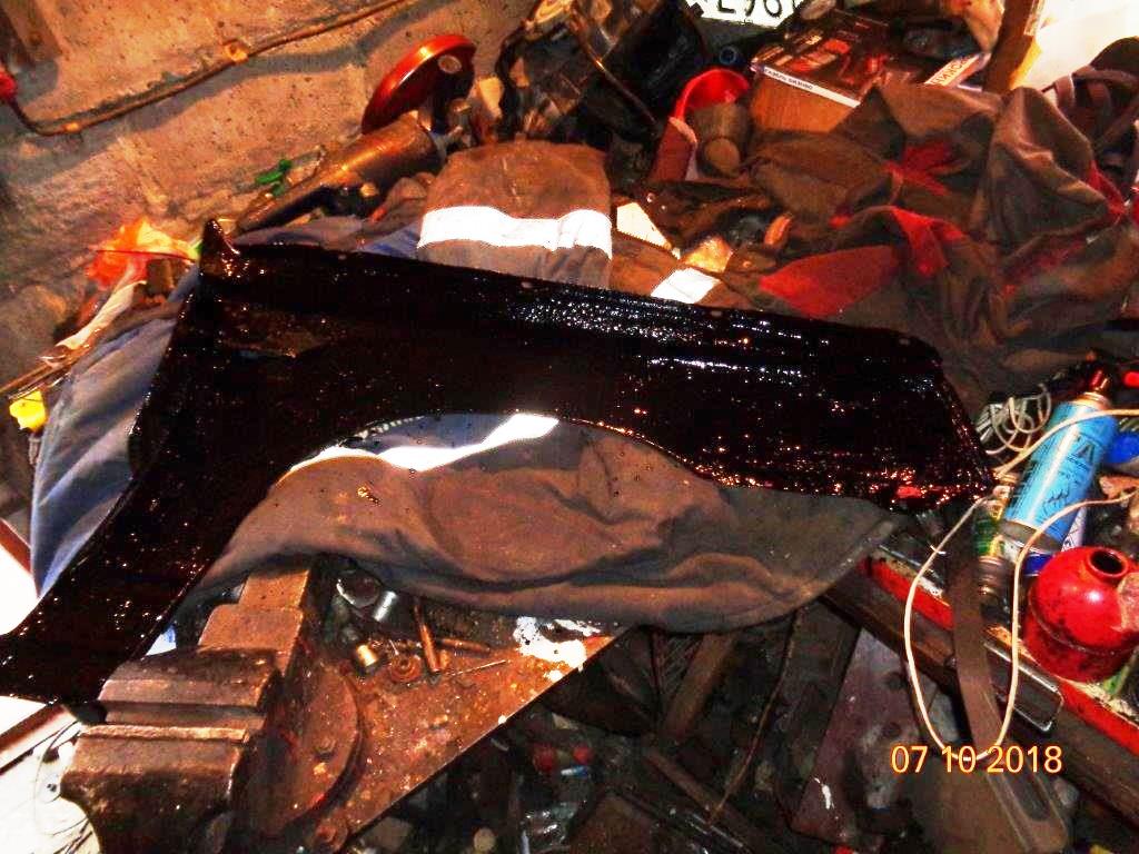

ZAN57 3 593 Опубликовано 26 ноября, 2018 Вот крыло 2111, месяц назад этой мастикой промазывал. И бензобак, модуль в этом году на Газели промазывал.И снимок в пятницу- поднимал утеплители, снимал сиденья чтобы победить старческий маразм- искал провод к салонной печке. На снимке мастика и полиэтилен 2х летней давности, ну вот откуда в этом море малсяного битуа взяться коррозии? По рукам видно, что мажется.Жаба душит газ жечь, и главное- плитку перемажешь... А так в уголке всегда кирпичи, всегда есть куча не нужного, что можно сжечь... Да и в удовольствие костерок. что мангал что кирпичи. Как в афоризмах- "Есть три вещи, на который человек может смотреть бесконечно долго- огонь, текущая вода и как работают другие люди." Поделиться сообщением Ссылка на сообщение Поделиться на другие сайты

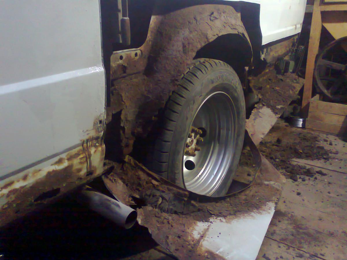

Серёга7 140 Опубликовано 26 ноября, 2018 (изменено) Огонь, это да) Свой колорит)Но тут газа много не надо, бодяга в ведре быстро разогревается. Плитка чистая) Не пачкал ещё ни разу) Если на ней пищу готовить, грязи больше получается) Я на зубиле старые крылья тоже так мазал. Но потом в итоге на пластиковые поменял . Изменено 26 ноября, 2018 пользователем Серёга7 Поделиться сообщением Ссылка на сообщение Поделиться на другие сайты

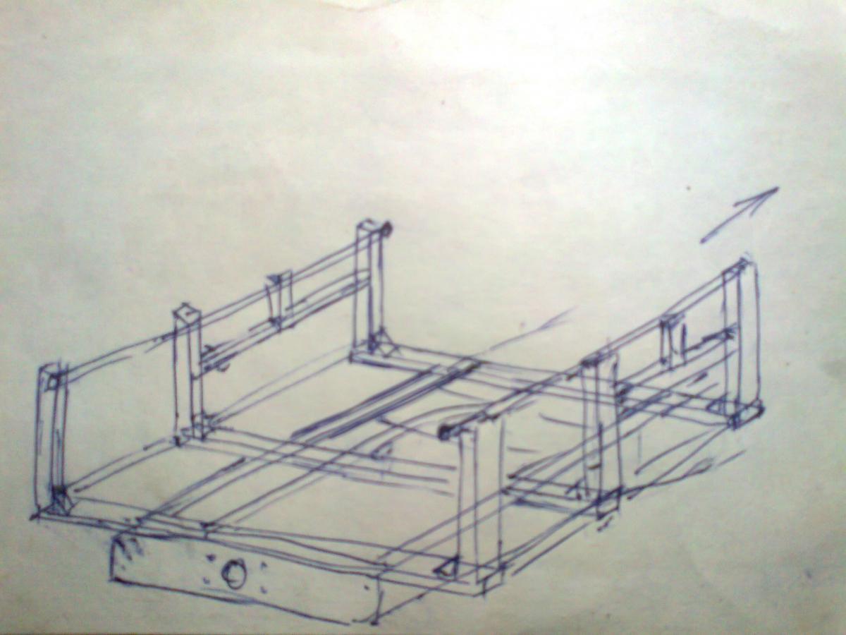

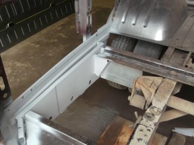

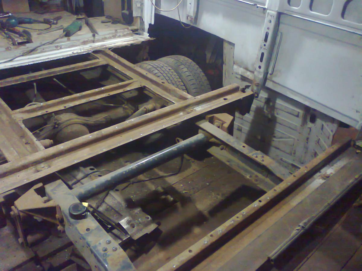

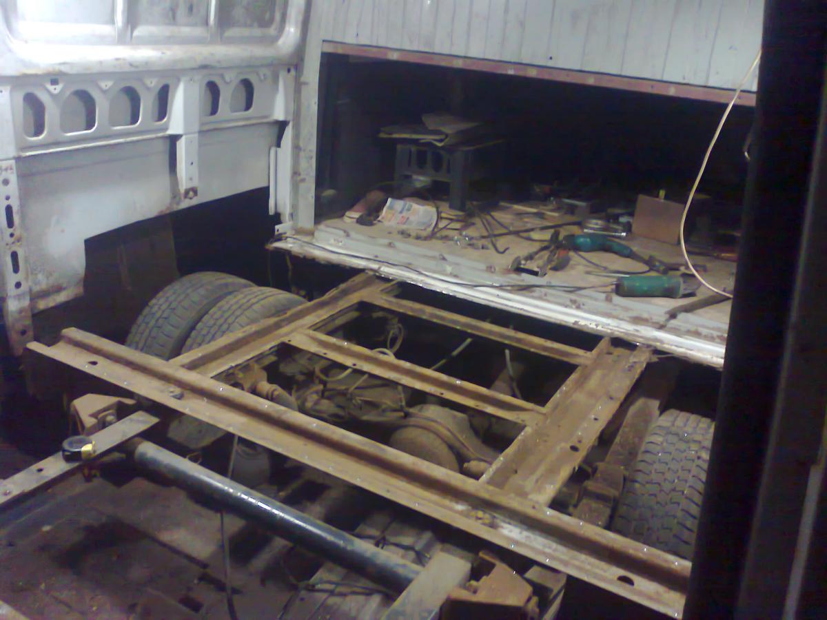

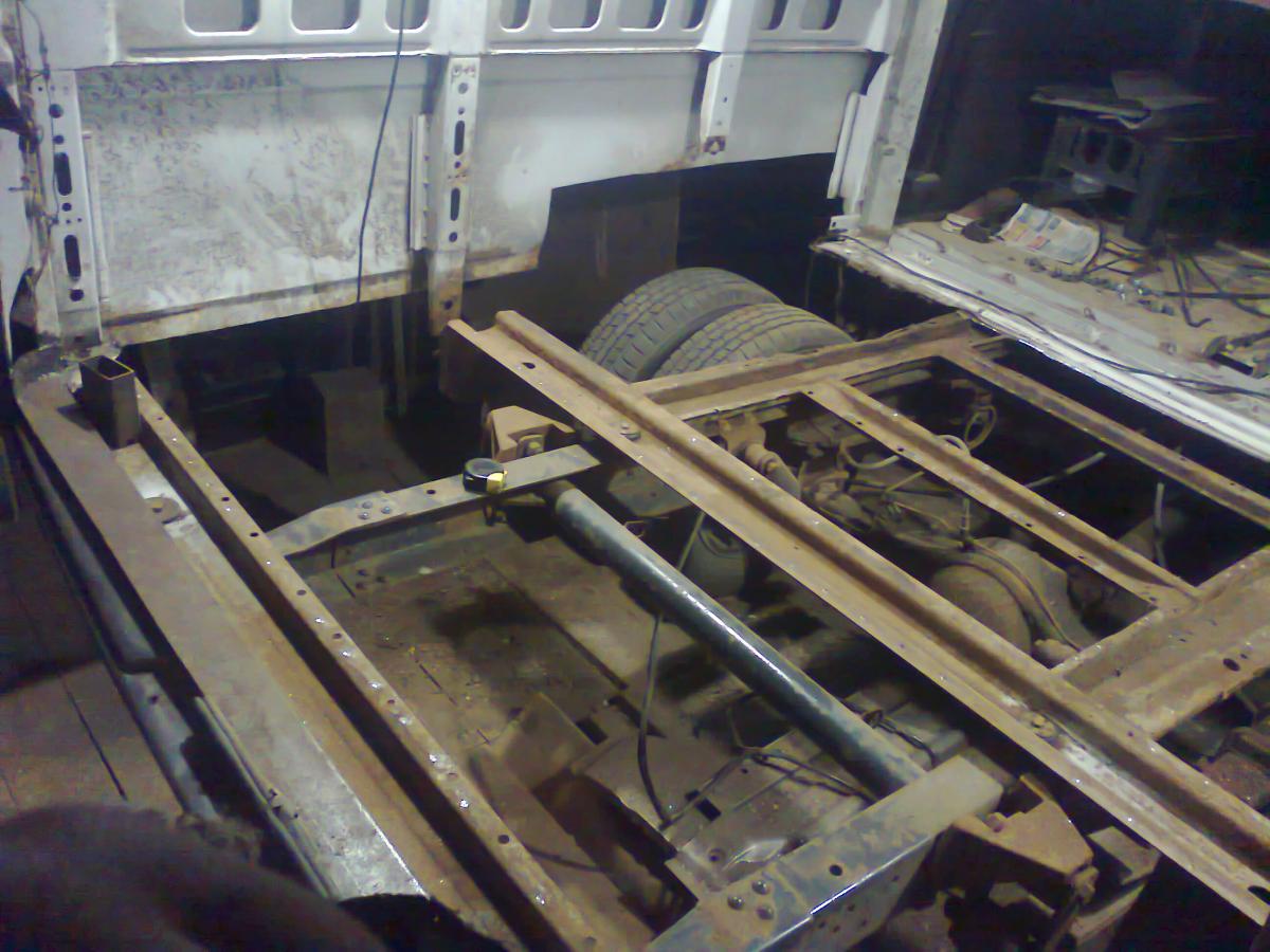

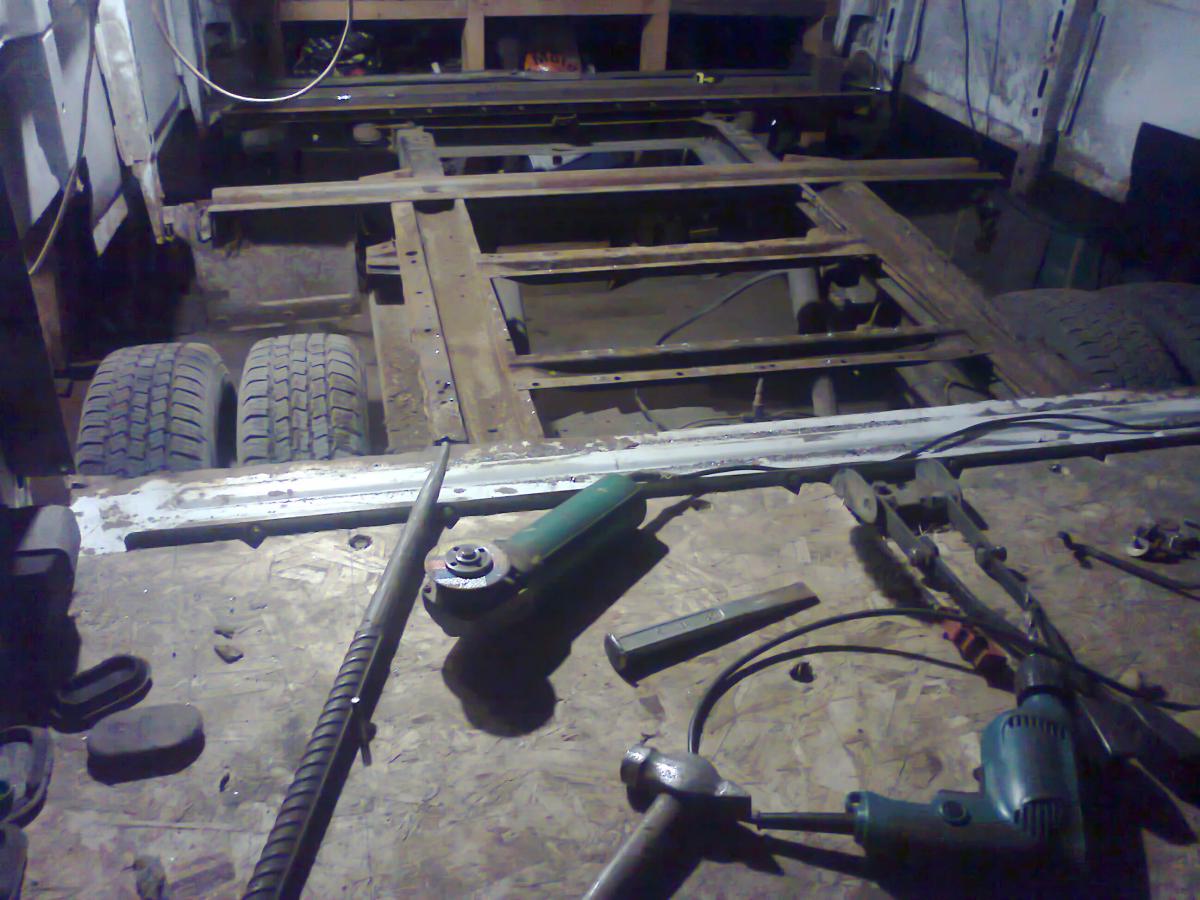

Серёга7 140 Опубликовано 26 ноября, 2018 (изменено) Примерно вот так хочу сделать новую нутрянку.Новые лаги пола положу на раму через резиновые подушки и прикреплю к раме каждую. В оригинале в грузовом отсеке было только четыре точки крепления к раме, на двух балках. Одна из них последняя, в пороге задних дверей. Сделаю пару дополнительных балок. Одна у перегородки, вторая между последней и предпоследней. Балки будут из профильной трубы 80х40х3 На балки, по концам, приварю по одной вертикальной профильной трубе 60х40х2, эти вертикальные трубы приварятся к штатным вертикальным П-образным элементам кузова грузового отсека. Высотой они будут до выштамповки под ДВП на боках. Поверху вертикальных труб приварится что-то вроде перила. К нему будет удобно привязать всё, что перевозится вертикально. На эти же перила можно будет положить дополнительный настил например для ночёвки. Вертикальные профильные трубы с горизонтальными лагами будут усилены уголком (переход с вертикали на горизонтальную лагу.) Получится как бы скелет бортов внутри грузового отсека ЦМФ. Вкупе с самим кузовом это будет одно целое, примерно как грудная клетка у человека. Наружные панели кузова останутся чисто как наружные элементы кузова. В хвосте низа кузова не будет столько железа. Скорее всего оставлю только наружу и усилитель. Оставить только наружу не получится, будет болтаться. На пол приварю наверно лист полуторку или двойку.. Тоньше наверно будет проминаться. Всё таки лист без отштамповок. Лучше бы конечно что-то оцинкованное на пол. Но ничего такого более-менее толстого не найти. Сейчас вся оцинковка совсем фольга. Да и оцинковкой её уже сложно назвать. Изменено 26 ноября, 2018 пользователем Серёга7 Поделиться сообщением Ссылка на сообщение Поделиться на другие сайты
ZAN57 3 593 Опубликовано 27 ноября, 2018 (изменено) Мыслишь правильно, но лучше бы на пол постелить фанеру (12-15-20мм), а сверху сталь, достаточно 1мм. Во первых одновременно утепление будет, во вторых шумовиброизоляция, в третьих вес меньше, в четвертых будет одновременно диск жесткости пола на случай аварии. Такой диск имеет поперечную пространственную жесткость больше чем 2мм стали, как ни странно. Каркас при ударах гнется, горизонтальные балки дадут эффект больше чем вертикальные коротыши. А в купе с фанерой, прижатой плотно к каркасу жесткость будет приличной. Фанера зажатая на металл не только сама не шумит и не вибрирует, но и гасит вибрации металла. Стальной пол только усилит гул и вибрации, пол реально станет мощной акустической мембраной.У меня на РАФе был чисто фанерный пол по металлокаркасу. То есть снизу были балки пола, лежащие на раме кузова, к ним сверху фанера 12мм. На фанеру крепились сидушки. Было довольно тихо, тепло.Я на существующий пол Газели сварил раму из профилей, точнее добавил к разрозненным профилям заводским, к которым прикручивались чз фанеру сиденья. Соединил всю раму в целое, вварил гайки под любые возможные компоновки сидений. Саму раму к полу приваривать не стал, может и зря, но не хотел отжигать металл чистенького целого днища, закрепил болтами и саморезами. под раму ППЭ5мм , между балками ППЭ 5мм в 3 слоя. Само дно толстым слоем мастики и полиэтилен сверху, как обычно. Почему ты не хочешь мазать пол мастикой не пойму- ведь как раз на горизонтальных поверхностях сверху самое его место, сверху ПЭ, чтобы не мазалось. Потенциально он там нужнее чем на вертикальных поверхностях, тк любая попавшая влага на пол, может стоять там месяцами, что и происходит например у ног водителя- только что вскрывал все слои утеплителя для поиска провода к печке, так на полиэтилене и мастике , под утеплителем у ног водителя было много воды и конденсата. У пассажира сухо- капает со стекла на руль. Мастика не пропустит воду к металлу 100%. Изменено 27 ноября, 2018 пользователем ZAN57 Поделиться сообщением Ссылка на сообщение Поделиться на другие сайты

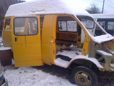

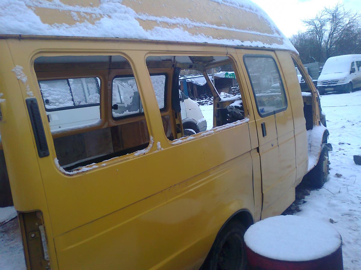

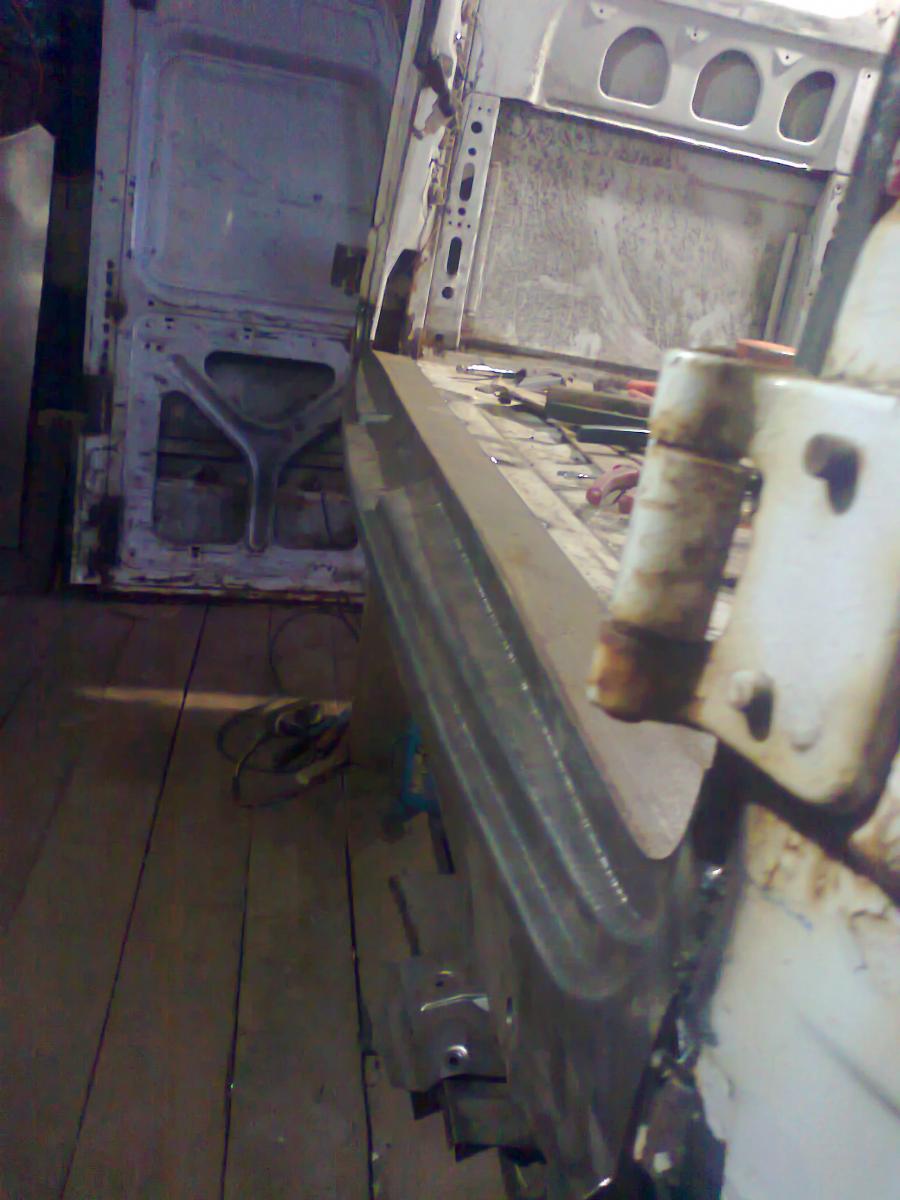

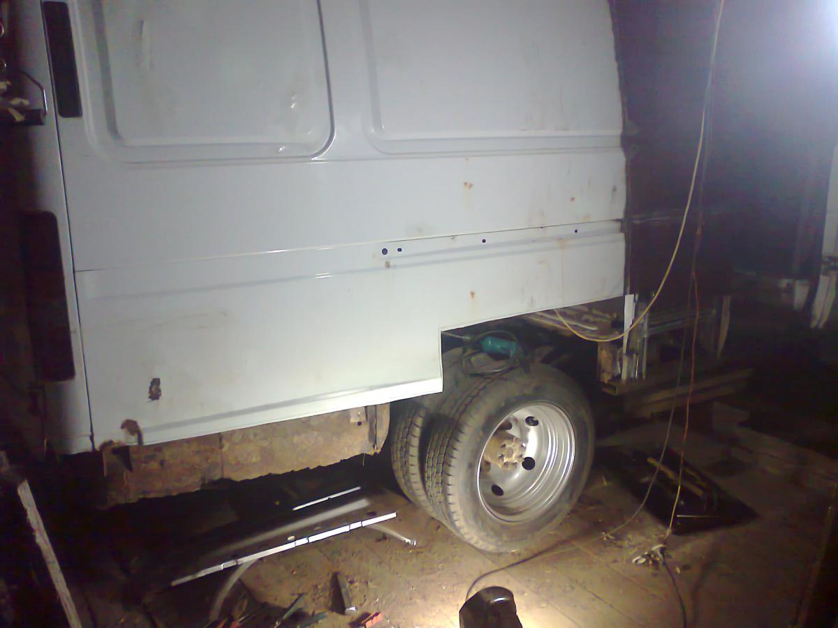

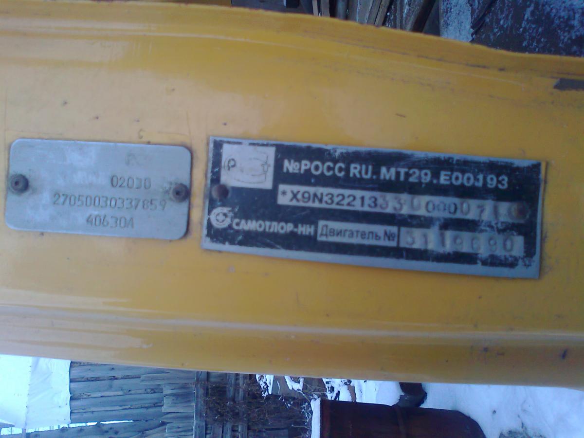

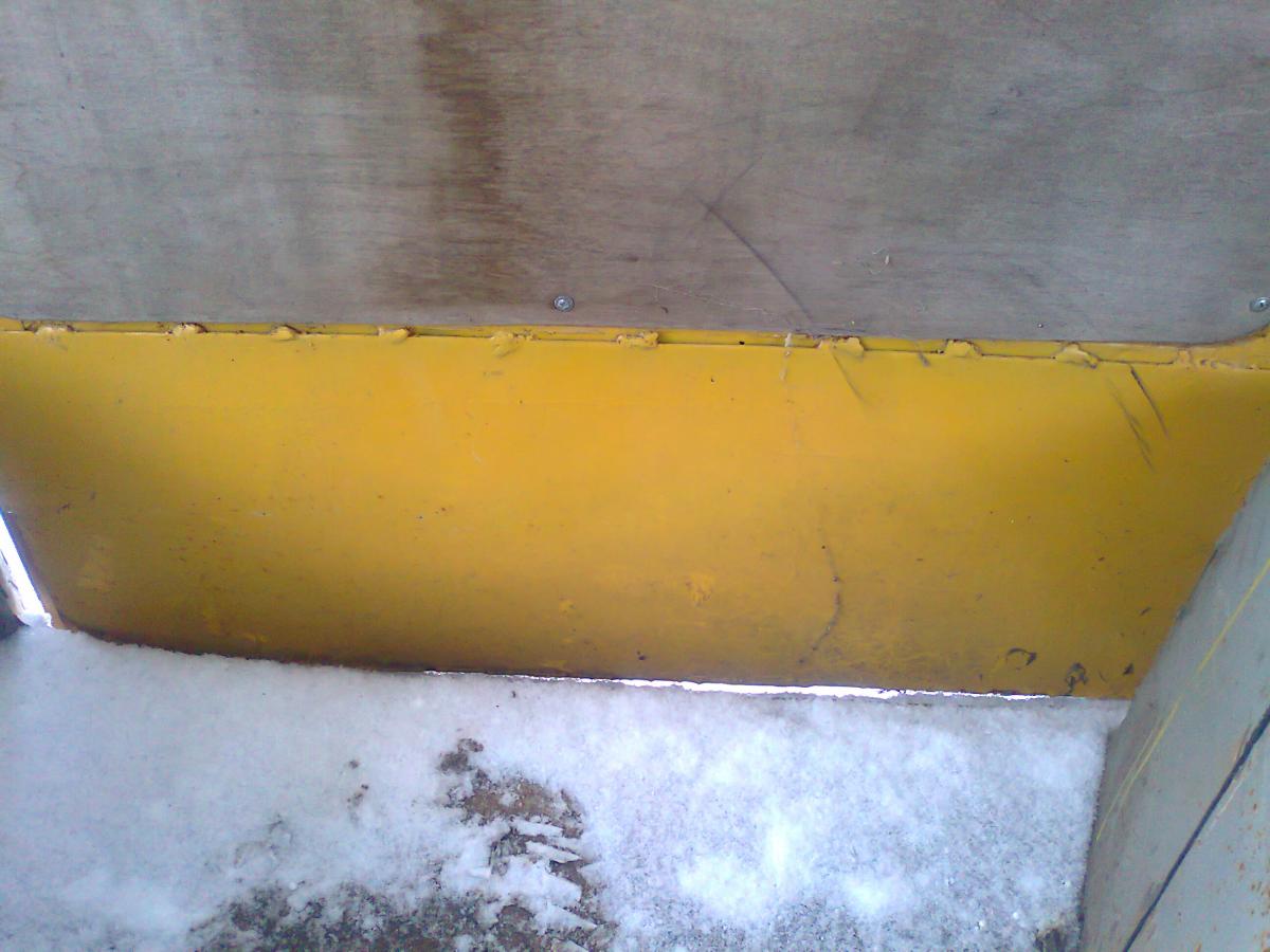

Серёга7 140 Опубликовано 27 ноября, 2018 (изменено) Заехал сегодня на разборку. А там стоит она .. Где ж ты была раньше .. Петли оригинальные. В стойке. Дверь шире .. под оригинальное стекло. Порог заниженный.Вставка между передней дверью и боковой второй, сделана частично с использованием оригинальных штампованных деталей. Наружный лист с переходом на стойку между дверями, обильно покрыт шпаклёвкой. То есть дверь ставилась полукустарно. Закрывается дверь хреновенько. Парни с разборки вырезают весь этот дверной модуль целиком. На продажу. Изменено 27 ноября, 2018 пользователем Серёга7 Поделиться сообщением Ссылка на сообщение Поделиться на другие сайты

Серёга7 140 Опубликовано 27 ноября, 2018 Мыслишь правильно, но лучше бы на пол постелить фанеру (12-15-20мм), а сверху сталь, достаточно 1мм. Во первых одновременно утепление будет, во вторых шумовиброизоляция, в третьих вес меньше, в четвертых будет одновременно диск жесткости пола на случай аварии. Такой диск имеет поперечную пространственную жесткость больше чем 2мм стали, как ни странно. Каркас при ударах гнется, горизонтальные балки дадут эффект больше чем вертикальные коротыши. А в купе с фанерой, прижатой плотно к каркасу жесткость будет приличной. Фанера зажатая на металл не только сама не шумит и не вибрирует, но и гасит вибрации металла. Стальной пол только усилит гул и вибрации, пол реально станет мощной акустической мембраной.У меня на РАФе был чисто фанерный пол по металлокаркасу. То есть снизу были балки пола, лежащие на раме кузова, к ним сверху фанера 12мм. На фанеру крепились сидушки. Было довольно тихо, тепло.Я на существующий пол Газели сварил раму из профилей, точнее добавил к разрозненным профилям заводским, к которым прикручивались чз фанеру сиденья. Соединил всю раму в целое, вварил гайки под любые возможные компоновки сидений. Саму раму к полу приваривать не стал, может и зря, но не хотел отжигать металл чистенького целого днища, закрепил болтами и саморезами. под раму ППЭ5мм , между балками ППЭ 5мм в 3 слоя. Само дно толстым слоем мастики и полиэтилен сверху, как обычно. Почему ты не хочешь мазать пол мастикой не пойму- ведь как раз на горизонтальных поверхностях сверху самое его место, сверху ПЭ, чтобы не мазалось. Потенциально он там нужнее чем на вертикальных поверхностях, тк любая попавшая влага на пол, может стоять там месяцами, что и происходит например у ног водителя- только что вскрывал все слои утеплителя для поиска провода к печке, так на полиэтилене и мастике , под утеплителем у ног водителя было много воды и конденсата. У пассажира сухо- капает со стекла на руль. Мастика не пропустит воду к металлу 100%.Не, пол оставлю чисто стальной. С жёсткостью которую даст фанера, согласен. Но фанеру к балкам пола, то есть к земле .. не, не хочу. 12-15-20мм фанеры, совсем не легче 1мм стального листа. Утепление мне там ни к чему. Это грузовой отсек. Обитаемый второй ряд кабины утеплить проще фольгированным пенофолом. Быстро, легко, тепло. На полу второго ряда кабины по-любому будет фанера. Уже положил. Но пока это ОСБ. Что было ... Сдохнет - выкину и фанерой заменю. Это не долго. Шум в грузовом отсеке значения не имеет. Мне там не ездить, и людей не возить) Мастику на пол не хочу потому что ... ну, мажется она. Не хочу в салоне это дело разводить. Под днищем, да хоть того больше, а в салоне не хочу .. К тому же есть такая фигня .. пыль с пола имеет склонность под фанеру и всякие коврики проваливаться вниз. У моей газели под фанерой этой срани было много. Если пол сухой и чистый, всё это добро смести и убрать не сложно, а если пол будет в мастике .. Понимаешь, да ?) .. Если в газели попадает вода на пол, этому должна быть причина. Просто так ей там взяться неоткуда. Машина высокая, с колёс туда не залетает, только если с ног или с крыши. Ноги от воды и снега надо отряхивать, и коврики нормальные иметь. А крышу вовремя от протечек лечить. И всё будет гуд) У меня на зубиле на полу лежат только резиновые коврики, а под ними пластиковые решётки и пара-тройка дренажных отверстий.. Никаких ковров, утеплителей, шумоизоляций. Чисто спартанская машина) Сразу видно что на полу (то есть на дне машины) творится. А у этих корыт там любит всякая срань скапливаться .. Я днище уже всё варил. После этого зарёкся кроме ковриков туда что-то ложить. Поделиться сообщением Ссылка на сообщение Поделиться на другие сайты

ZAN57 3 593 Опубликовано 28 ноября, 2018 Дело твоё конечно... но полуторка металл точно будет проминаться под грузом, рваться. 2мм лучше, но этот пол всегда будет промораживаться зимой . По весу 2мм стали тяжелее фанеры 12мм. Гул и вибрация будут неимоверные, хоть и в грузовом отсеке, будет акустика гула на всю машину, как от мембраны динамика. Тогда уж лучше 1мм снизу, мастика, каркас, утеплитель, на него фанера 12мм, 1,5мм стали сверху. Аж самому захотелось... Поделиться сообщением Ссылка на сообщение Поделиться на другие сайты
