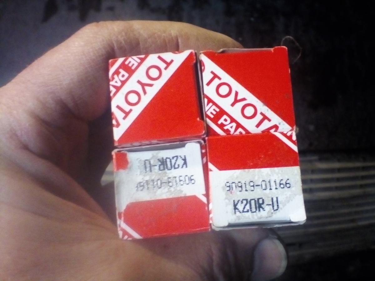

нагрел УМЗ без ОЖ до 100С !
вилли
На фото первая и вторая свеча,
Маркировку в студию!!! :o  :o

Владимир 23
Пожалуйста IK20TT, только что она даст? Родные свечи для этого мотора.

газель2005
Для твоего двигла 405 е-3 IQ16TT  или простые Q16E-PRU
Для умз 4216,405е-2,406  IW16TT или простые W16E-PRU
