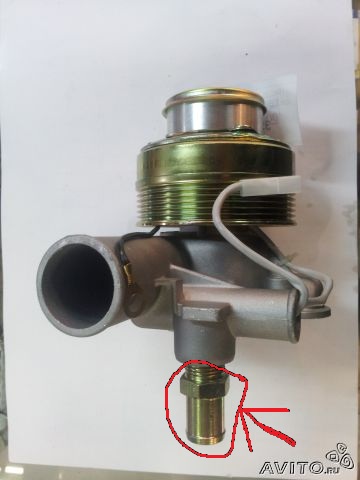

Поясните пожалуйста уже писали где посмотреть отверстие надо, как я понял это вот тут???? Обвел на рисункеpost-35009-0-97143100-1381322551_thumb.jpg
митяй
УРА!!! ВСЕМ! ВСЕМ! ВСЕМ! Нашел причину, почему НЕ ГРЕЕТ ПЕЧКА на новой ГАЗели с помпой Евро 3. Вся причина в помпе, заводской брак.
Отверстие соединяющее отвод от термостата и отвод обратки от радиатора охлаждения "недоштампован". Эту дырку можно посмотреть неснимая помпу. Нужно слить тосол, снять термостат вместе с корпусом, снять патрубок обратки радиатора охлаждения. Подсвечивая в отверстия патрубка
радиатора охлажения и смотря сверху в отвод патрубка термостата видно это отверстие. Оно должно быть диаметром с отверстие обратки системы отопления. Сейчас пойду проковырну отверткой и все. Потом отпишусь.
РЕЗЮМЕ. Отверстие сужено, значит циркуляция через систему отопления и термостат уменьшена. Поэтому плохо греет печка, но также иногда срабатывает вентилятор до открытия термостата. Термостат недогрет.
 Я правильно понял тут смотреть????post-35009-0-09757400-1381322860_thumb.jpg
40524
НЕТ РЯДОМ.
