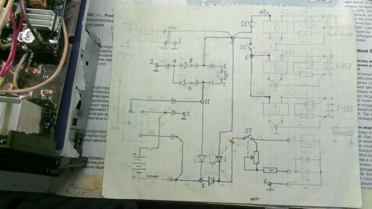

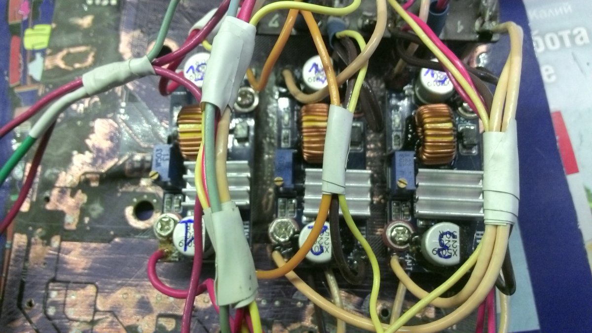

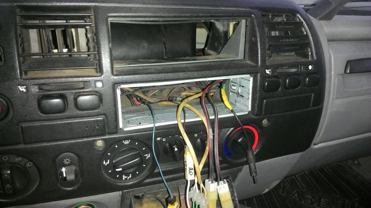

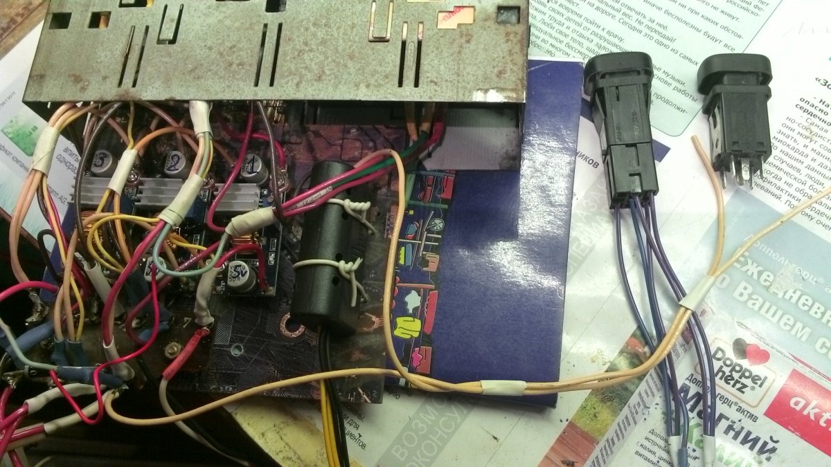

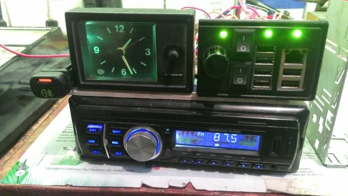

Командор 442 Опубликовано 16 декабря, 2020 Все провода к причиндалам идут под панелями, никаких соплей, только сотовые в разъёмы для зарядки. Ещё к верхнему бардачку креплю в дорогу постоянно большой планшет 12", там виндовс с картами, справочной литературой и всем остальным. Через него я на внешний жёсткий диск в 1Тб сбрасываю записи с карточек видеорегистратора. На него питание в 12 вольт тоже через выключатель пущу. Схемку надо хорошо оформить и сохранить, через год забуду куда что паял 2 Поделиться сообщением Ссылка на сообщение Поделиться на другие сайты

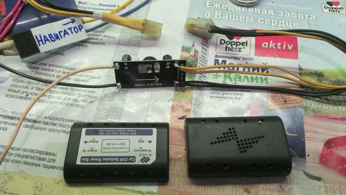

Командор 442 Опубликовано 16 декабря, 2020 Вообще, понравились мне эти зарядки-стабилизаторы, и отзывы на них хорошие, и дешовые - по 87р.брал на Али. Можно на вход до 30 вольт подавать, а на выход регулятором от 2 до 30 устанавливать стабильное напряжение. Хочу в задние габариты и противотуманки светодиоды поставить, в приборную панель тоже, а светодиоды очень не любят повышенное напряжение, в сети машины оно прыгает очень. а так поставлю на выходах ровно 12 вольт. Их можно ставить и под торпедой и возле потребителей, главное провода хорошие подвести, не меньше 1,5 мм2, и скрутки или пайки заизолировать. На фары вот советуют непосредственно от силовых предохранителей провода тянуть через реле. Поделиться сообщением Ссылка на сообщение Поделиться на другие сайты
Yumata 41 Опубликовано 16 декабря, 2020 Все очень правильно, светодиоды не терпят перенапряжения! Хотя конечно лучше на них токовые драйверы, светодиодам нужен стабильный ток, а не напряжение. На Али этих драйверов полно. Я сам балуюсь всяким примочками с Али 2 часа назад, Командор сказал: На фары вот советуют непосредственно от силовых предохранителей провода тянуть через реле. Выиграешь 1-2 вольта на просадке в проводах, гореть будет ярче! Поделиться сообщением Ссылка на сообщение Поделиться на другие сайты

ZAN57 3 533 Опубликовано 16 декабря, 2020 Конечно лучше бы магнитола получилась 2х джинсовая, с андроидом. Они сейчас в цене опустились. Тогда и планшет бы не понадобился. Сейчас в гнездо 2дин уже с экранами 9, 10, 11, 12" продаются на андроиде. Поделиться сообщением Ссылка на сообщение Поделиться на другие сайты
Командор 442 Опубликовано 16 декабря, 2020 25 минут назад, ZAN57 сказал: Конечно лучше бы магнитола получилась 2х джинсовая, с андроидом. Они сейчас в цене опустились. Тогда и планшет бы не понадобился. Сейчас в гнездо 2дин уже с экранами 9, 10, 11, 12" продаются на андроиде. Такой вариант для работы на ходу неудобен, приходится опускать взгляд вниз. А над торпедой перед глазами экран, там у меня на ходу или карта местности или навигатор, можно и камеру заднего вида подсоеденить, на видеорегистраторе-зеркале опять же надо вверх отвлекаться, а это чревато. 2 часа назад, Yumata сказал: Все очень правильно, светодиоды не терпят перенапряжения! Хотя конечно лучше на них токовые драйверы, светодиодам нужен стабильный ток, а не напряжение. На Али этих драйверов полно. Я сам балуюсь всяким примочками с Али Видел там и такие, два регулятора - на ток и на напряжение, надо разобраться Поделиться сообщением Ссылка на сообщение Поделиться на другие сайты
