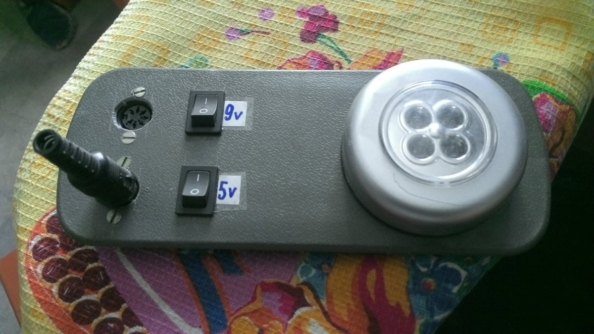

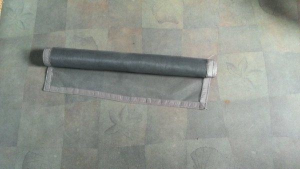

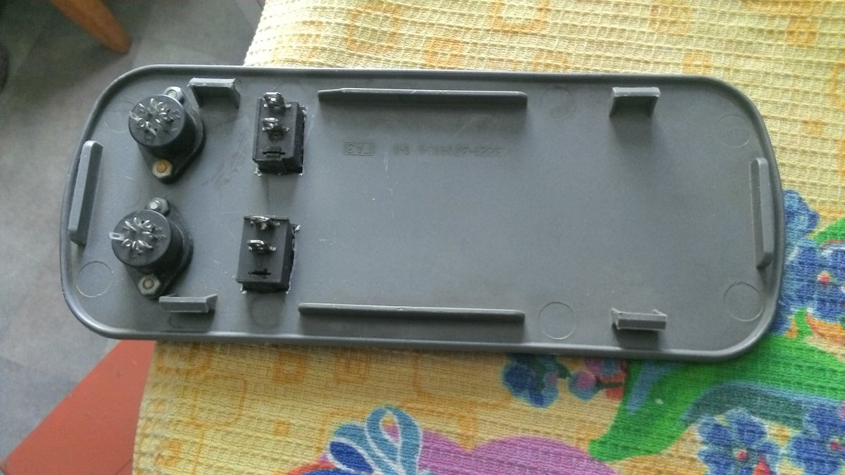

Командор 489 Опубликовано 26 февраля, 2021 Две недели занимался шитьём, к маркизе дополнительно сделал москитную сетку, раньше ещё сшил новый туалет- душ, сочинил на сдвижное окно салона тоже москитную сетку - в окантовку закреплю магниты 15 х 1,5, которые должны прийти с Али. Так же сетки будут сделаны и на передние боковые стёкла, примагничиваться будут снаружи, все стёкла можно будет открывать изнутри. Продолжаю заниматься электроникой в салоне, в заглушку над вторым рядом сидений вставил разъёмы и выключатели, ещё будут контрольные светодиоды и фонарик. Поделиться сообщением Ссылка на сообщение Поделиться на другие сайты
Yumata 41 Опубликовано 28 февраля, 2021 5 вольт понимаю (хотя почему не USB-разъем), а 9 вольт - для чего? Поделиться сообщением Ссылка на сообщение Поделиться на другие сайты
Командор 489 Опубликовано 28 февраля, 2021 40 минут назад, Yumata сказал: 5 вольт понимаю (хотя почему не USB-разъем), а 9 вольт - для чего? usb разъёмы на втором ряде сидений будут на коробках с УНЧ с каждой стороны, а 9 вольт пойдёт на планшет, закреплённый на подголовнике переднего сидения, он 9 вольтовый. 1 Поделиться сообщением Ссылка на сообщение Поделиться на другие сайты

ZAN57 3 539 Опубликовано 3 марта, 2021 В 28.02.2021 в 10:19, Командор сказал: usb разъёмы на втором ряде сидений будут на коробках с УНЧ с каждой стороны, а 9 вольт пойдёт на планшет, закреплённый на подголовнике переднего сидения, он 9 вольтовый. А разъемы идентичные на 5 и 9 вольт? 100 пудов, найдется кто засунет не туда. да и сам в запарке в темноте можешь сунуть. Лучше бы разный тип разъема, или если они дальше по цепи одинаковые, то искусственно чз адаптер с другим типом разъема. Поделиться сообщением Ссылка на сообщение Поделиться на другие сайты

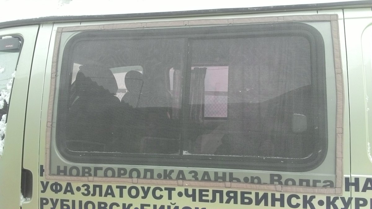

Командор 489 Опубликовано 3 марта, 2021 @ZAN57 Александр, всё не так, как ты думаешь, с магнитофонных разъёмов провода идут на одинаковый коробки с УНЧ, на правую и левую сторону второго ряда сидений. К ним идёт аудиосигнал с планшета, питание 12 вольт на УНЧ, 5 вольт на USB гнёзда, и 12 вольт на те кресты. Так же там имеются разъёмы для наушников при отключении УНЧ. А 9 вольт будут идти на питание планшета, под боковой обшивкой, там же будут проложен стерео аудиокабель уже от планшета. 12 вольт уже подведены к заглушке, на её тыльной стороне будут установлены стабилизаторы на 5 и 9 вольт, такие же как и возле радиоприёмника. А это москитная сетка на сдвижное окно в окантовке зашиты 18 магнитов, 15 х 3 мм Прекрасно держатся, можно открывать окно изнутри как угодно Такие же будут сделаны на передние боковые стёкла, уже выписал магниты диаметром 15 х 5 мм Поделиться сообщением Ссылка на сообщение Поделиться на другие сайты
ZAN57 3 539 Опубликовано 3 марта, 2021 Смотрю надписи сделал. С левой стороны, чтобы гайцу сразу было видно, когда подходит? Надо еще написать выше- "мы с миром в ваш регион, мы вас любим!" Поделиться сообщением Ссылка на сообщение Поделиться на другие сайты

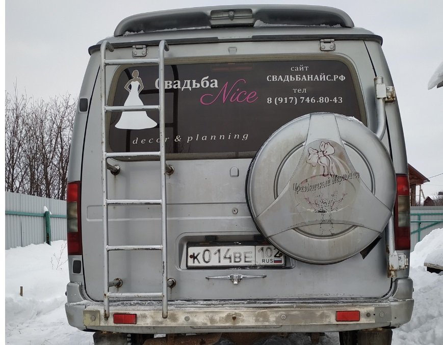

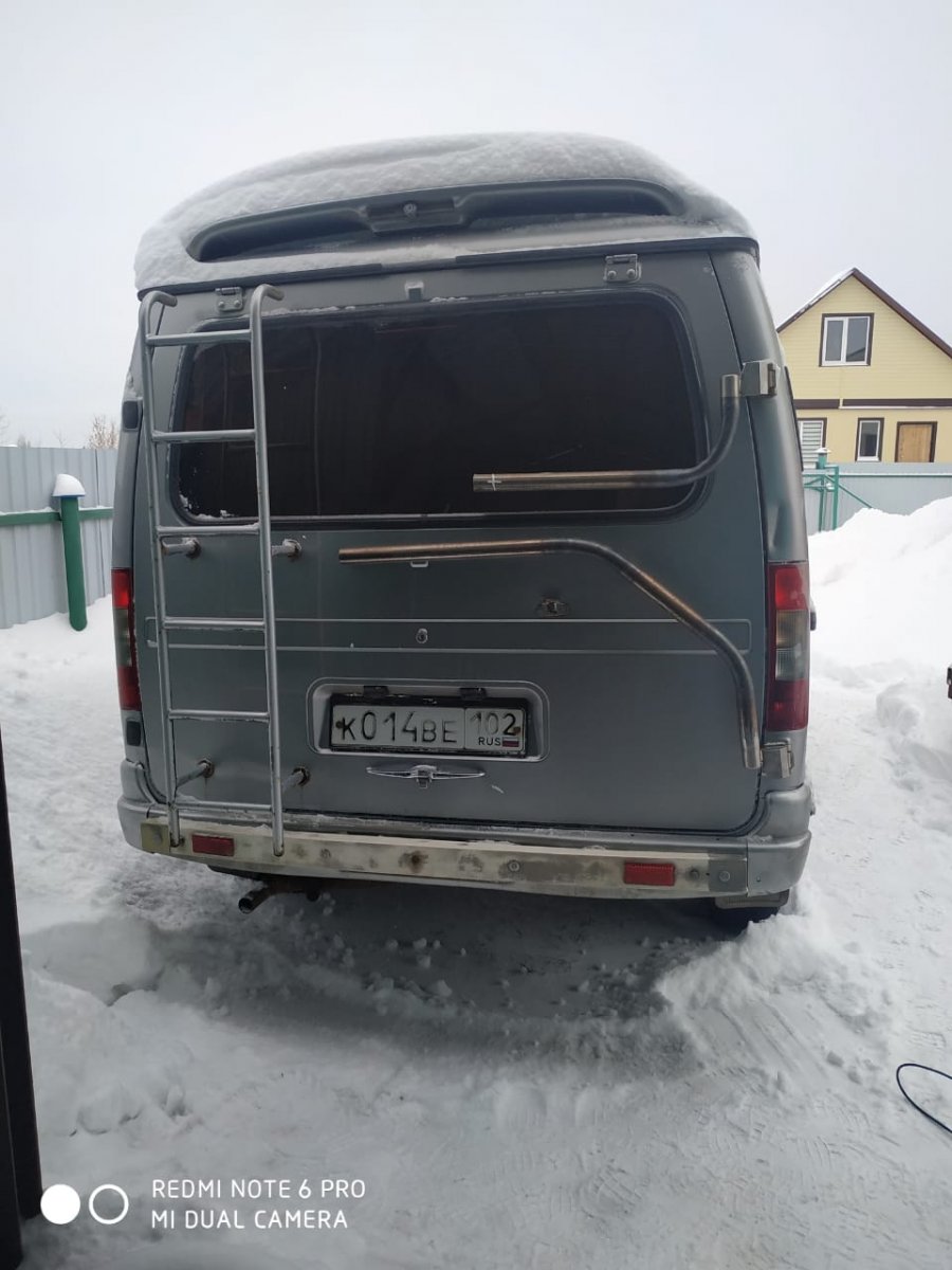

Денис22 438 Опубликовано 3 марта, 2021 Друзья мои, можно я опять повопрошаю по железу? Спасибо. Расскажите пожалуйста кто и как решил вопрос по ограничению откидывания калитки с запаской? Даже не надо фиксировать, а просто ограничить её распах, ну хотя бы градусов на 100-120. Поделиться сообщением Ссылка на сообщение Поделиться на другие сайты
ZAN57 3 539 Опубликовано 3 марта, 2021 (изменено) На буханке давно делал- упор на оси поворота. Тупо на одной части и другой осевого шарнира были приварены гайки, при повороте одна упиралась в другую. При необходимости фиксации вставлял шплинт из болта, гвоздя чз обои гайки. Изменено 3 марта, 2021 пользователем ZAN57 1 Поделиться сообщением Ссылка на сообщение Поделиться на другие сайты
Денис22 438 Опубликовано 3 марта, 2021 20 минут назад, ZAN57 сказал: на одной части и другой осевого шарнира были приварены гайки, Да можно так, но жаль мне не подойдёт. Что-то типа упора или растяжки думаю. Поделиться сообщением Ссылка на сообщение Поделиться на другие сайты
Командор 489 Опубликовано 3 марта, 2021 @Денис22 С сертифицированным багажником никто точно не может сказать, а с самодельной калиткой даже, по моему, регистрировать не возьмутся фирмы, увы. 47 минут назад, ZAN57 сказал: Смотрю надписи сделал. С левой стороны, чтобы гайцу сразу было видно, когда подходит? Надо еще написать выше- "мы с миром в ваш регион, мы вас любим!" И с правой стороны на двери напишу - Алтайский край, что бы когда мимо, при остановке, проезжать буду, видели откуда машина. А то номер нижегородский. Поделиться сообщением Ссылка на сообщение Поделиться на другие сайты
Денис22 438 Опубликовано 3 марта, 2021 1 минуту назад, Командор сказал: @Денис22 С сертифицированным багажником никто точно не может сказать, а с самодельной калиткой даже, по моему, регистрировать не возьмутся фирмы, увы. Об этом можно прочитать в моей теме. МЕня интересует конструктив. А было вот так . Потому и переделываю, что не удовлетворяет ЭКООНовским 48м. Ну.. извини, что нафлудил у тебя здесь, но мне реально нужно пока определиться с ограничителем распаха. Поделиться сообщением Ссылка на сообщение Поделиться на другие сайты
