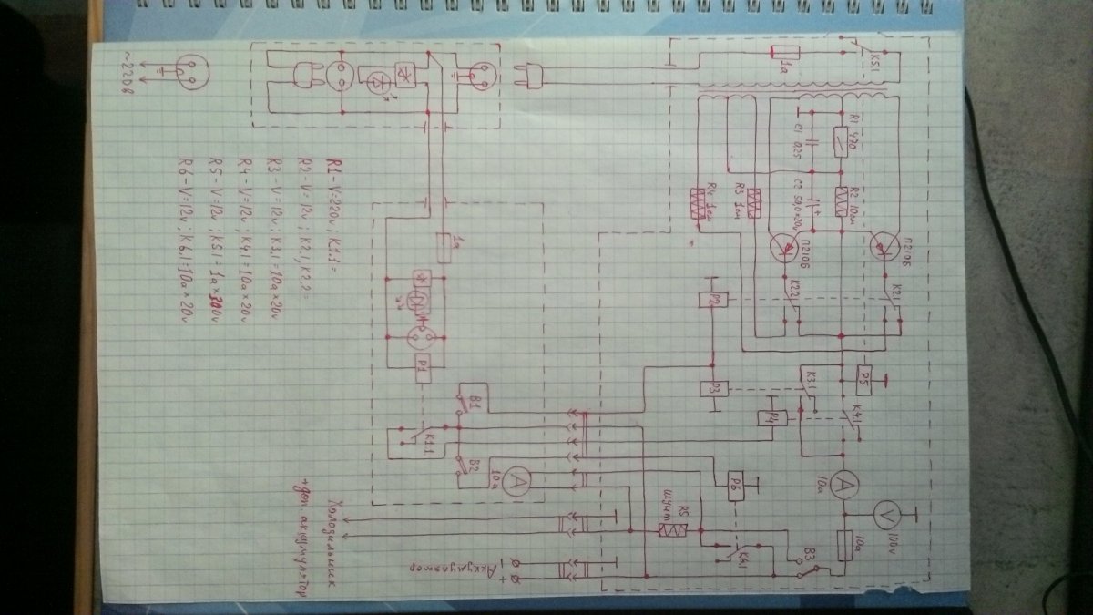

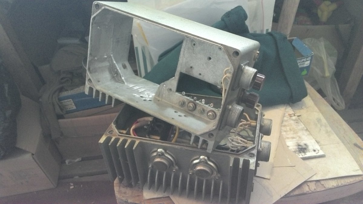

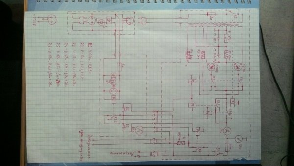

Командор 379 Опубликовано 10 февраля, 2021 10 часов назад, Volk8181 сказал: Так и под капотом тоже надо.:)))) Блок полностью герметичен, если и коротнёт где, предохранители сработают Транзисторы через слюду установлены, если схему сделать с общими коллекторами, будет и под водой работать. Поделиться сообщением Ссылка на сообщение Поделиться на другие сайты
yar99 1 022 Опубликовано 10 февраля, 2021 Слабые транзюки и низкий КПД этой схемы, если ставить КТ825 827, можно вытянуть до пол киловатта. Но на мосфетах и лмке , мосфеты крепить прямо на корпус авто. и получить за киловатт. Поделиться сообщением Ссылка на сообщение Поделиться на другие сайты

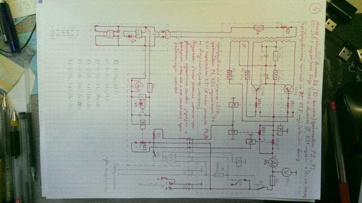

german 987 Опубликовано 10 февраля, 2021 (изменено) 23 часа назад, Командор сказал: @ZAN57 А вот теперь выставляю схему простейшего реверсивного преобразователя, прошу форумчан, разбирающихся в электронике, посмотреть, не накосячил ли где. Свежий взгляд всегда ошибку видит. Основная схема 50 летняя, но наверное работала, я только её приспособил для авто под свои нужды. Пока в ней нет "защиты от дурака", это ещё усложнит схему. Корпус такой будет, крепится на раме у аккумулятора дальше различные режимы работы Кибернэтика, а может что либо попроще надо? Вот смотрю и кумекаю, и как это все в собольке разместить можно? Зачем лишние килограммы? Уважаю кулибиных!!! Но поверте, в автопоездки лишнего ненадо. Только мешать будет, и не думаю что лишнее пригодиться. Командор тебе для этого не микроавтобус, а целый автобус нужен, вот тогда и можно все разместить. Места хватит для всего, а может и нехватит, незнаю. Для инфы рядом с тобой в твоем поселке на Дружбе ПАЗ продают, приобретай, по обьемам в несколько раз больше Соболя, вот тогда точно для всего хватит. Но это так для близиру. Изменено 10 февраля, 2021 пользователем german Поделиться сообщением Ссылка на сообщение Поделиться на другие сайты
