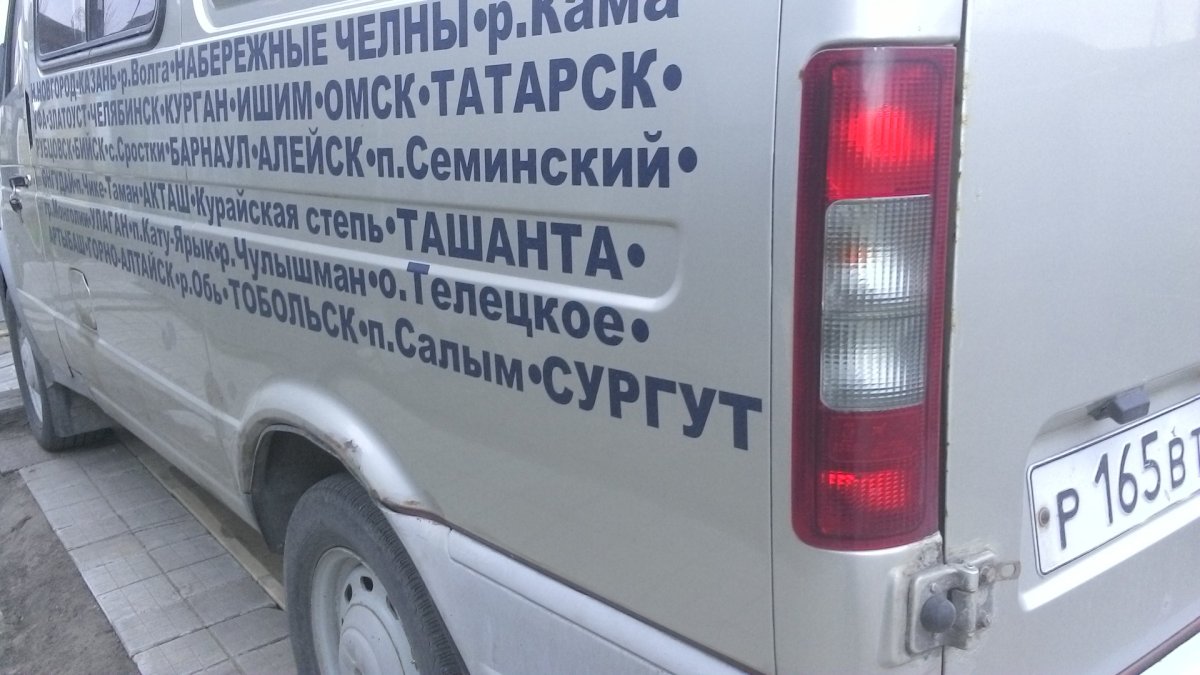

Командор 489 Опубликовано 4 марта, 2021 10 часов назад, valemat сказал: Сразу видно "Бывалый". Я и не бывалый, всего два сезона путешествовал, но хочется показать что и на такой машине можно на дальняк ходить просто так, для души. 2 1 Поделиться сообщением Ссылка на сообщение Поделиться на другие сайты
ZAN57 3 539 Опубликовано 4 марта, 2021 13 часов назад, german сказал: Хочу спросить, а нафига вам эти надписи? что это дает? для кого такая информация? может чего незнаю и непонимаю? Вот поэтому "хочу", но не сделал надписи. Но вообще то понимаю тех кто пишет на бортах... Я вот наколки на теле нигде не делал, а кому то нравится. Просто это тренд, романтика дальних дорог. Посмотри что лепят и рисуют дальнобои… А так- сразу видно, где побывала машина... Рисуй, никого не слушай. Поделиться сообщением Ссылка на сообщение Поделиться на другие сайты
