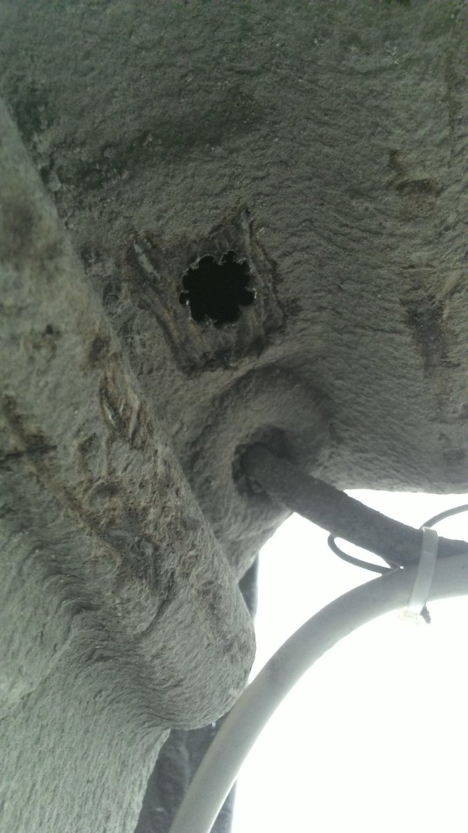

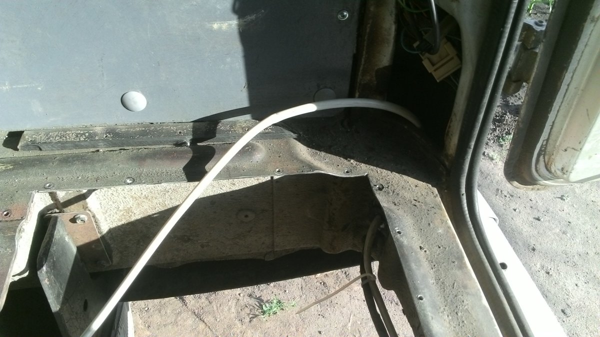

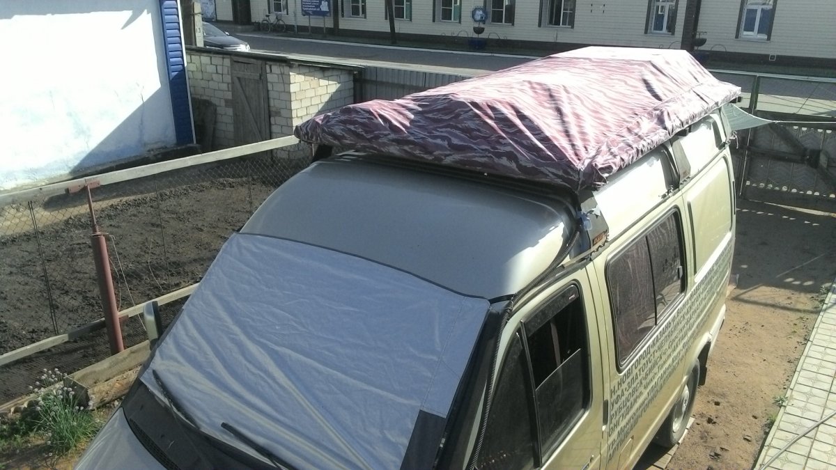

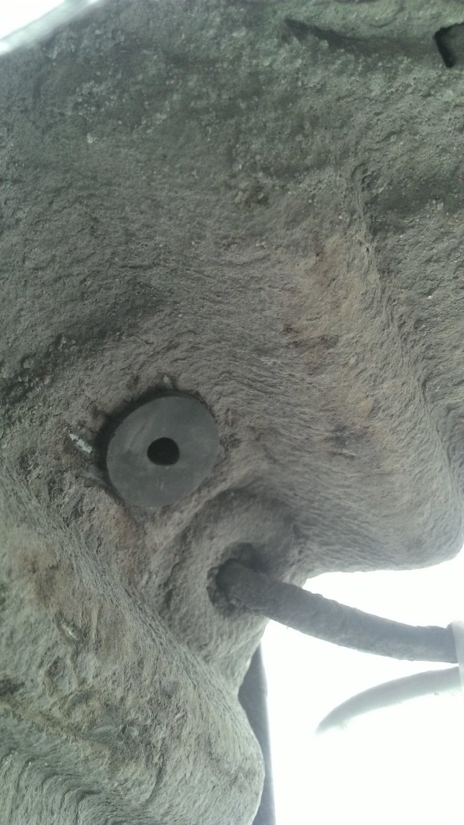

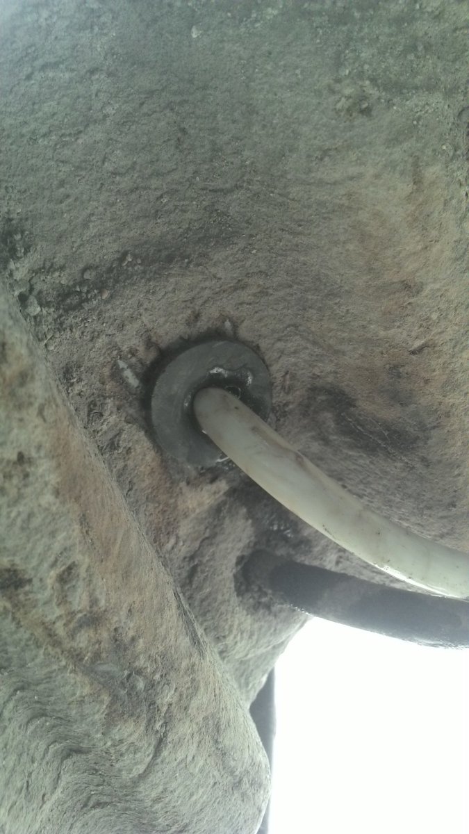

Командор 439 Опубликовано 1 июня, 2021 Загрузил на багажник запаску, бак, радиатор, маркизу, лестницу и всю мелочь сзади прицепил тент от зонтика, будет тень сзади Открутил заготовку холодильника, высверлил отверстие под провод, вывожу его к правым фонарям, оттуда буду питать Альпикул вставил резиновую пробку с отверстием и завел провода вывел у фонарей Ящик освободил от пенопласта, будет теперь, как и говорил 57 для ЗИПа, катушки, провода, изолента, лампочки и т.п. Теперь ещё посредине вырезать под ящик для домкратов и т.п. Поделиться сообщением Ссылка на сообщение Поделиться на другие сайты
